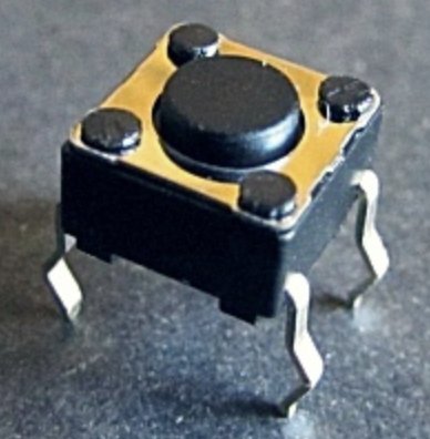

Moin zusammen! Nach 10 Jahren Musik-Fasten will ich endlich wieder was sinnvollen mit meinem Leben anfangen und mein gutes altes EX5 aus der Verbannung befreit. Es lief einwandfrei an, bis auf den Hinweis das die interne Batterie mich fortan mit Verachtung bestraft und daher den Dienst quittierte. Damit kann ich super leben. Was mit weitaus mehr Sorgen macht sind die Knöpfe für die Funktionen, Töne, etc. Die Reagieren so gut wie garnicht mehr. Ich dachte es könnte Staub sein und war so frei die Bodenplatte aufzuschrauben. Nach dem ersten Blick in das Gerät habe ich diese gleich wieder verwirrt verschlossen. Nun war mein Plan Kontakt Tuner 600 Spray von oben in die Knöpfe zu sprühen, habe jedoch sorgen, ob das die Tatsächlich Lösung ist. Im Netz habe ich mir die Finger Wind gesucht, aber nichts nützliches gefunden. Eine Werkstatt die sich dem annehmen kann ich auch nicht mal eben in der Nähe, da ich auf einer Insel lebe. Hat jemand eventuell Erfahrung mit diesem Problem? Ich bin für jeden Tip dankbar! :-)
  • #176
Nun war mein Plan, Kontakt Tuner 600 Spray von oben in die Knöpfe zu sprühen, habe jedoch sorgen, ob das die tatsächlich Lösung ist.
NEIN! Zunächst mal sind die Knöpfe, welche Du auf der Front siehst, nur 'Tastenkappen', welche auf die eigentlichen Taster wirken, die auf der/den Platine(n) darunter sitzen. So kannst Du diese Taster also schon mal gar nicht erreichen.
Dann sind dort kleine, hermetisch gekapselte Taster verbaut, bei denen ein Einsprühen aufgrund der Kapselung nicht wirkt. So sieht sowas aus:
Die einzig vernünftige Lösung ist ein Austausch gleich aller Taster - bei Wechsel nur der nicht funktionierenden Taster fängt man nach kurzer Zeit wieder an, um die nun versagenden, verbliebenen ebenfalls zu wechseln... :shock:
Ich hab' das Thema mit meinen Keys durch (u.A. DX7IID, M1, D50...) und immer alle Taster auf einen Schlag getauscht - und gut ist's...

Moin zusammen! Nach 10 Jahren Musik-Fasten will ich endlich wieder was sinnvollen mit meinem Leben anfangen und mein gutes altes EX5 aus der Verbannung befreit. Es lief einwandfrei an, bis auf den Hinweis das die interne Batterie mich fortan mit Verachtung bestraft und daher den Dienst quittierte. Damit kann ich super leben. Was mit weitaus mehr Sorgen macht sind die Knöpfe für die Funktionen, Töne, etc. Die Reagieren so gut wie garnicht mehr. Ich dachte es könnte Staub sein und war so frei die Bodenplatte aufzuschrauben. Nach dem ersten Blick in das Gerät habe ich diese gleich wieder verwirrt verschlossen. Nun war mein Plan Kontakt Tuner 600 Spray von oben in die Knöpfe zu sprühen, habe jedoch sorgen, ob das die Tatsächlich Lösung ist. Im Netz habe ich mir die Finger Wind gesucht, aber nichts nützliches gefunden. Eine Werkstatt die sich dem annehmen kann ich auch nicht mal eben in der Nähe, da ich auf einer Insel lebe. Hat jemand eventuell Erfahrung mit diesem Problem? Ich bin für jeden Tip dankbar! :)
Das ist leider das Problem, welches künftig alle EX5 /7 betreffen wird. Ein Graus. Mein EX5 fängt auch schon an. Einige Taster sind schon nicht mehr bedienbar, obwohl nur Heimgerät, ohne Rach, Staub geschützt. Alternativ-Wege bezügl. Bedienung geht noch, aber wenn es Taster betrifft, die nur eine wichtige Funktion bewirken (z.B. Enter), ist man zum Handeln gezwungen. Der Nachteil von Hardware.
Ich habe mal in einem EX5 Rack alle Polis gewechselt, sehr viel Arbeit!!
Bei mehreren Ensoniq-Synth habe ich nur einen einzigen Taster mal austauschen müssen, aber der EX5 ?? Ein Problemfall diesbezüglich.
Die Frage ist, was würde eine Werkstatt nehmen, wenn diese mit dem Auswechseln aller Bedientaster beauftragt würde?
Und: in einigen YT-Videos wird eine "Reinigung" der Taster-Kontakte demonstriert, indem mittels Röhrchen die Mechanik mit Kontakt-Flüssigkeit umspült und Betätigt wird.
Das wäre dann nicht so viel Arbeit. Hat damit jemand Erfahrung?
Aber etwa 50 bis 60 Taster mit jeweils 4 Lötpunkten tauschen, poah, heilige Mutter!
Oder vielleicht "hackt" ja mal jemand den EX5, und man kann eine externe Tastatur ankoppeln (nur so ne Idee).
Glücklich, wer die Rack-Variante hat, da gibt es wenig dieser Taster (oder die sind sogar ganz andere).

Wenn man oft genug oder stark genug drückt läuft es bei mir auch noch ;-). 74 Taster sind es, aber wohl nur mit je zwei Lötstellen. Es gibt sogar im Netz komplette Sets für nur 20,-€ zu kaufen. Ich denke eine Werkstatt wäre hier wohl recht teuer, frage aber zur Sicherheit eine an an der ich öfter mal dran vorbei komme. Ansonsten werde ich mich mal seiner dran versuchen :-).
  • #179
Um genau zu sein, 66 Taster sind problematisch, alle anderen haben diese Gummi-Matten-Taster, ähnlich wie in einem Taschenrechner.
Diese sind unproblematisch, außer man betätigt sie bei über 30 Grad Raum-Temperatur, da bleiben sie schon mal gerne stecken.
Bleiben aber immer noch 66 kleine Baustellen der Problem-Taster mit insgesamt 264 Lötpunkten.
Die werde ich nicht alle auf einmal austauschen - never.
Ich repariere nur noch die Taster, die nicht mehr funktionieren. Denn vielleicht halten ja von den 66 alten Tastern die Hälfte ewig.
Da werde ich mich künftig wohl an das mehrfache Aufschrauben des Keys gewöhnen müssen.
Habe mal meine Schmerzgrenze überlegt:
Maximal 300 € würde ich zahlen (ziemlich viel), wenn mir eine Werkstatt alle 66 Taster gegen neue tauschen würde.
