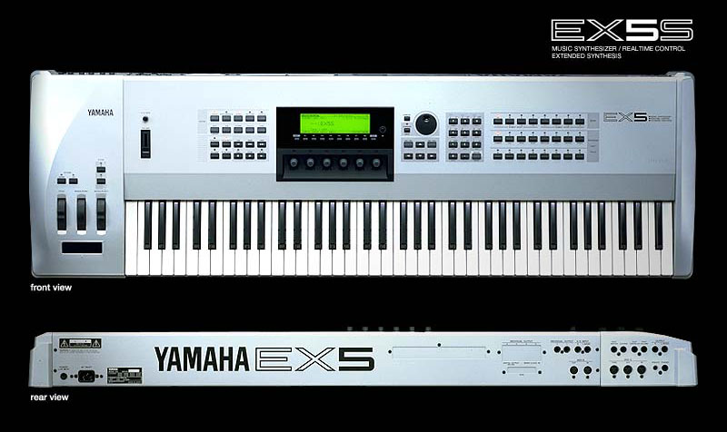

In meinem EX5r hat es vor Weihnachten Peng gemacht, dann gingen die Lichter aus und er gibt keinen Ton mehr von sich. Noch hab ich nicht reingeguckt. Netzteil? Elko durch? Gibt es da bekannte Altersschwächen?
Jep, ist ein Elko, der gerne nach mittlerweile 20 Jahren im Bereich des Netzteils gerne durchknallt.
Hört sich an, wie eine Sicherung, die "Peng" macht. Ist bei zwei meiner EX5 schon passiert.
60,- Euro Reparatur, aber das Key habe ich selbst in die Werkstatt befördert.
Trifft vermutlich irgendwann jeden EX. Ich vermute auch eine Abhängigkeit von der Anzahl der Betriebsstunden.
Plus Alter natürlich.

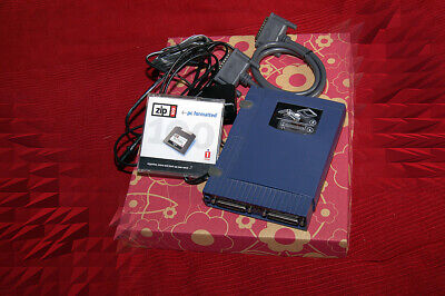

  • #143
Ich benutze auch eine SCSI2SD-Einheit für meinen EX5.
Wenn ich Files, die ich auf PC (XP) habe, auf Diskette ziehe,
dann läd der EX5 dieses File problemlos (z.B. Voice oder All Data).
Kopiere ich aber ein File auf meine SD-Card für die SCSI2SD-Einheit,
dann erkennt der EX5 die Files noch nicht einmal beim Namen.
Soll heißen:
keiner der Files vom SCSI2SD-Laufwerk kann in den EX5 geladen werden.
Weiß einer, wie ich das doch noch hin bekommen könnte?
Du hast ja schon ein SCSI2SD, dann musst du ja auch 'nen SCSI Anschluss haben.
Ich hab mir für den ersten SCSI-Anschluss `nen SCSI-ZIP Laufwerk besorgt mit 100 MB Disketten.
Hier ist z.B. eines doch der Preis ist viel zu hoch! 20-30 € wären i.O.
Zum Disk beschreiben hab ich dann noch das gleiche Laufwerk mit LPT-Port
da gibt's jedoch nur Treiber für Win-XP, oder eine SCSI-PCI-Karte, hast jedoch auch das Treiber-Problem!
In Win-XP geht beides ganz einfach! ;-)
Am zweiten SCSI-Anschluss hängt einfach ein SCSI-Laufwerkskabel (50 PIN) das ich nach außen geführt habe.
Mit Adaptern, 50-64 Pin, 50-80 Pin und Netzteil. lassen sich dann auch "neuere" SCSI-Laufwerke/ und CDR anschliessen.
Ich hab noch 'ne Menge alte SCSI-Laufwerke, 9 GB, 18 GB und 80 GB.
Der EX5 wird ähnlich wie der Yamaha A3000 Sampler ein Partitions-Limit von 1 -2 GB haben.
Doch bis zu 8 Partitionen können jeweils auf einem Laufwerk sein!
Das habe ich am A3000 getestet, funzt gut, nur gut Planen heißt es da.
Am EX5 genügt eigentlich das ZIP Laufwerk bei je 100 MB/Disk hat der EX5 reichlich Futter,
und schneller Laden ist eh nicht drin, da hemmt der EX5, der kann einfach nicht schnell!
