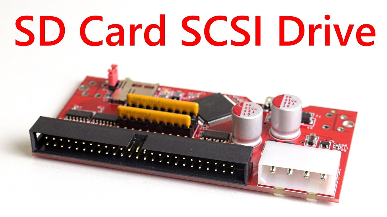

  • #81
SCSI kann man auch ersetzen... :banane:
...die Segnungen und modernen Wunder des 21. Jahrhunderts! :mrgreen:
M.i.a.u.: Sogyra
  • #82
Bleibt trotzdem SCSI und wird auch nicht schneller. Aber wahrscheinlich etwas schneller als Zip-Drive. ;)
