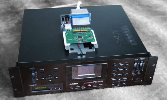

Ich habe lange überlegt, wie ich mein Speichermedium am EX-5 modernisieren kann.
Danke swissdoc nochmal für Deine nützliche Links, habe gegoogelt, Videos geschaut
und natürlich das Casio FZ-Pimpen bei amazona gelesen - hochinteressant.
Generell kann man nicht verleugnen, dass Synthesizer / Sampler, die nur über ein Diskettenlaufwerk
vervügen, heute empfehlenswerter Weise ein Floppy-Emulator eingebaut bekommen sollten.
Nun hat mein Yamaha EX-5 aber ein SCSI-Board verbaut und benutze das Diskettenlaufwerk
heute so gut wie nicht mehr.
Folgedessen sollte für meine Geräte, welche SCSI besitzen, eine SCSI2SD-Erweiterung in Betracht gezogen
werden. Was ich jetzt auch bevorzuge, den Floppy-Emulator erspare ich mir somit jetzt mal.
Bin schon am überlegen, wo ich mir einen gut erreichbaren Zugang am EX-5 verschaffe (evtl. Sägen, Ausschnitt,
Bohren...)
So, mein EX-5 ist gelistet, hat 25 pin, die SCSI2SD haben jedoch 50 pin, ich denke, das hat seine Richtigkeit?
Ich würde die V6 Hardware bevorzugen, soll evtl. etwas schneller sein, und einen Full-Size-SD-Slot.

Etwas wirr werde ich noch, wenn ich mir aus den Infos der codesrc-Manuale, dem EX-5R-Tutoriel, von YT-Videos und DOG-ANALOG einen Anleitungs-Pfad speziell für den Yamaha EX-5 erstellen möchte.
Ich bin auf jeden Fall begeistert von der SCSI2SD-Idee und werde mich mal noch an das Ausräumen
folgender noch mir offenen Fragen machen.
1. Das Formatieren einer SD-Card erfolgt nur am Rechner?
2. Im Studio habe ich kein Internet; muß ich die SCSI2SD im verbauten Zustand
am EX-5 online konfigurieren (Blue Beast nach Hause schleppen)?
BTW: muss die im EX-5 frisch eingebaute SCSI2SD ÜBERHAUPT online konfiguriert werden?
3. Die Stromversorgung für die SCSI2SD erfolgt über das 50pin-Flachkabel oder muss ich das
Disc-LW dafür anzapfen, "opfern" / stilllegen?
Wenn b ja: braucht die SCSI2SD primär Power, damit sie vom EX-5 erkannt wird?
4. Brauch ich mittels Einbau in den EX-5 lediglich SCSI2SD mit ASIB1 mittels einem 50pin-Flachkabel verbinden,
und wenn ja, welche der beiden Men-Leisten im ASIB1 nutze ich?
5. ODER: kann ich die SCSI2SD auch extern wie meine alte Festplatte handhaben, indem ich den
erhältlichen 50zu25-pin-Adapter an die SCSI2SD stecke und mir ein Gehäuse und SCSI-Kabel dafür kaufe?
Dies wäre übrigends meine primäre Überlegung, die SCSI2SD extern zu betreiben.
codesrc kann unmöglich für jedes Gerät eine individuelle Gebrauchsanleitung erstellen,
daher werde ich mich da noch mal genauer hinterklemmen...
Wer schonmal Hilfestellung weiß, kann nat. supergerne antworten.
PS: meine Frau hat Verwandte in Australien; die können mal auf einen Kaffe mit ner SCSI2SD vorbei kommen ;-)
  • #59
1. Nein. Die SD Card bildet quasi die native Disk ab. Man steckt eine SD Card in SCSI2SD und formatiert dann mit den Mitteln des Hosts.
2. Du musst SCSI2SD mittels scsi2sd-util konfigurieren. Dafür brauchst Du einen Mac oder PC mit USB. Alles nötige musst Du vorher auf den Rechner laden. Hast Du schon das Manual und die FAQ gelesen? Und nein, Du musst nicht online sein. Du kannst auch vor dem Einbau konfigurieren. Vermutlich musst Du etwas probieren, so genau habe ich das mit dem EX-5 nicht angeschaut.
3. Aus dem User Manual:
5V power can be supplied by either:
The SCSI cable, if the SCSI host supplies sufficient terminator power (V5/V6)
a floppy-style power connector (V6)
standard disk drive power connector (V3/v4/v5)
a micro-usb cable.
It is safe to connect both multiple of power simultaneously.
4. Das sollte so gehen, da ich keine Doku zum ASIB1 gefunden habe, vermute ich hier nur. Wahrscheinlich gehen beide Stecker, aber das wäre ja egal, wenn Du es in den einen funktionieren steckst.
5. Das geht sicher. SCSI ist ja ein Bus. Du musst nur die passenden Adapter haben. SCSI2SD verhält sich wie eine Festplatte.
Ich habe ein altes SyQuest EZ 135 Drive geschlachtet:
Alte externe SCSI Gehäuse gibt es bei eBay. Einfach auf die SCSI Version und die Stecker achten.
