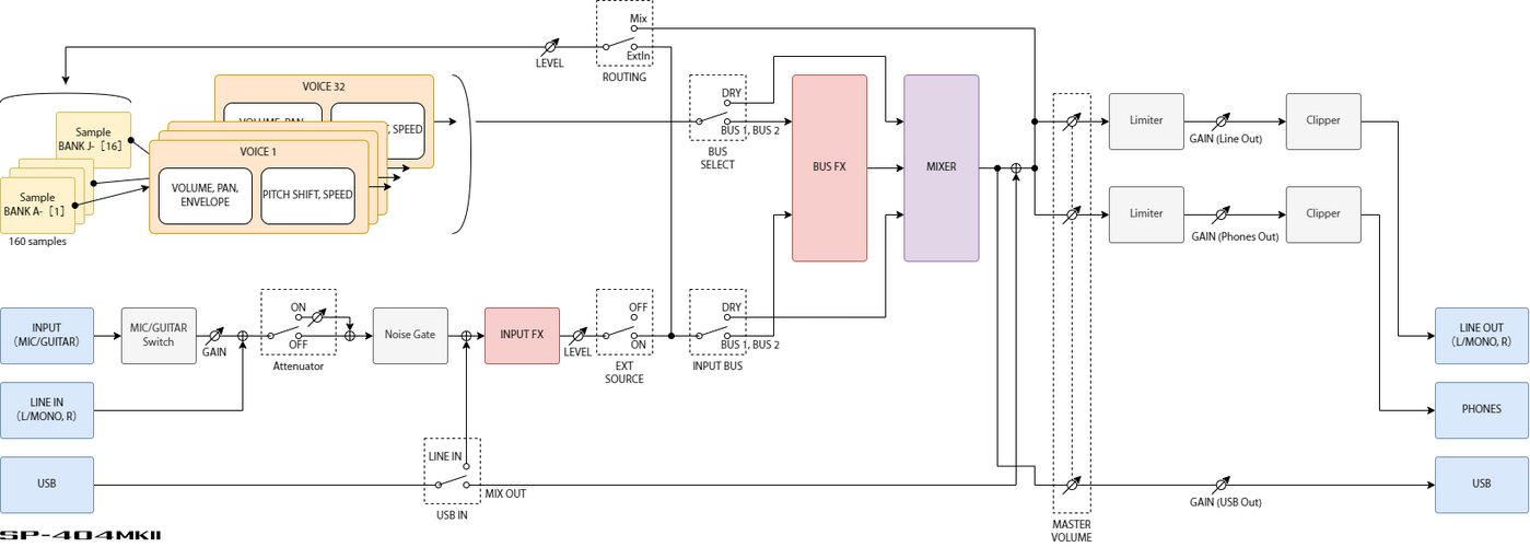

Hallo,
ich habe einige Detailfragen zum SP404 MkII, die sich mir aus dem Manual nicht erschließen, die aber wichtig sind, um zu entscheiden, ob ich ihn einsetzen kann:
Das Gerät hat einen Eingang für Mikrofon aber auch Gitarre. Es hat sogar eine Verstärkersimulation für Gitarre als Inserteffekt drin. Kann ich mit der Gitarre in die Kiste reingehen und komme aus dem Ausgang dann auch mit wenig Latenz raus?
Wenn das geht, kann ich dann zusätzlich die auf die Pads gelegten Samples abfeuern?
Beide Fragen laufen auf Folgendes hinaus: Ich will die Maschine nicht nur dazu verwenden, meine Gitarre zu samplen, sondern sie soll sozusagen auch als eine Art Mischpult mit Inserteffekt arbeiten, das dem Gitarrensignal Samples zumischt.

Ja und Ja.
Input auf Mix stellen gewünschte FX auf den Input und Spaß haben.

Ja, das geht, Latenzen werden um so mehr, je mehr Effekte man in Reihe schaltet. Man kann bis zu fünf Effekte in Reihe schalten, und dann wird die Latenz schon deutlich. Ich würde außerdem nicht zu viel von den Effekten erwarten. Da wäre ein Modeller wie z.B. Line6 HX Stomp besser. Sowohl was Qualität als auch was Latenzen angeht.

Ich finde die SP ist schon ziemlich Hands On wenn das FX Routing mit den gewünschten Effekten einmal erstellt ist, zumal ja auch unterschiedliche Effekte auf unterschiedliche Samples/Pads geroutet werden können.

Danke, das sind wichtige Infos. Ich hätte erwartet, die Ampsim wäre derselbe Algorithmus, der gut klingend auch in diversen Geräten von Boss steckt. Laut Doku ist ein Twin Reverb dabei, den in clean, ist alles, was ich brauche.
