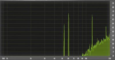

es wundert mich halt nur, daß die line out, effekt out und main out des mischpults, direkt am verstärker clean sind, sobald ich über USB gehe, kommen diese störungen hinein.
dazu, wenn ich das kabel im bereich des steckers anfasse, oder am stecker wackel, habe ich sofort eine änderung der peaks mit dem störgeräusch.
vielleicht streut ja irgendein element in das kabel?
der virus ist totenstill, über USB, ebenso der SH 201, der muckst auch nicht.
nur was über das mischpult geht macht geräusche.
der USB isolator hilft aber gegen das geräusch nicht.
daher vermute ich, es kommt vom kabel.
ich habe das kabel ausgetauscht, da hat sich die frequenz etwas verändert.
Re: Die USB Hall of Shame - Sammelthread
Zeichne Dein Setup mal genau auf, ich vermute, Du hast eine Ground-Loop und eine schlechte Erdung am PC (ist das evtl. ein Notebook).
Darkstar, wenn Du das Kabel anfaßt und sich dann was ändert, ist es genau das hier beschriebene Problem.
Welchen USB Isolator setzt Du denn ein? Es gibt welche, die entkoppeln nur die Datenleitungen, aber nicht die Abschirmungen.
Wenn Du bereit bist, ein USB Kabel zu opfern, dann nimm eins und trenne die Abschirmung durch, schiebe diese auseinander und probier nochmal.
Das macht man mit einer spitzen Kneifzange und kneift zuerst nur ganz knapp in die Isolation des Kabels rein, ringsherum, dann das gleiche mit dem Abschirmgeflecht, entweder mit einer Zange oder einer Nagelschere.

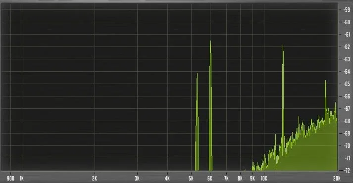

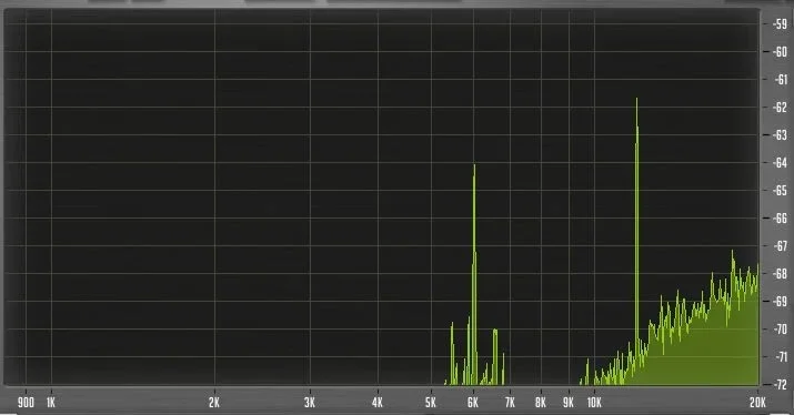

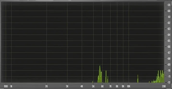

ich hab mal ein paar screen shots gemacht:
isolation des USB kabels ist getrennt, hat aber keine änderung gebracht.
Die Signale wurde mit einem Softwarelimiter 18dB verstärkt, damit man et was sieht.

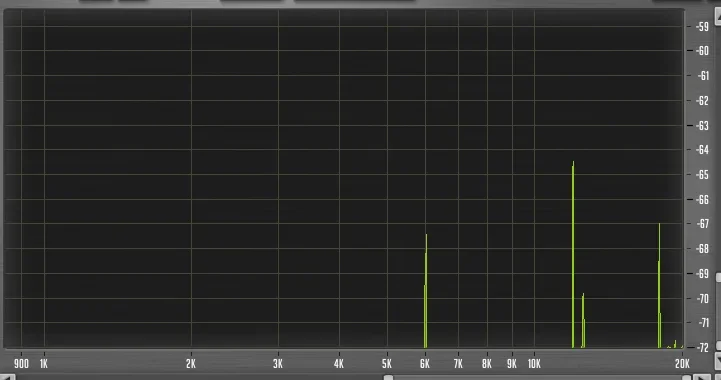

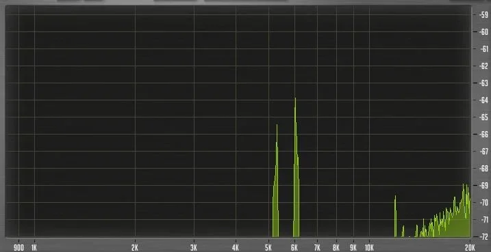

so....nach langem hin und her, scheint nun alles zu funktionieren....die leitung ist nun nebengeräuschfrei.
was hat dazu geführt:
- neuer PC
- alle audioleitungen (klinken) auf symmetrisch ausgewchselt
- 4 USB isolatoren im einsatz
- das USB kabel vom mischpult zum PC durch ein hochwertiges ersetzt (was verblüffenderweise subjektiv den klang verbessert, als auch die störgeschäusche aus dem mischer beseitigt hat, vorallem aber das rauschen)
das rauschen wird nun quasi nicht mehr angezeigt
es ist verblüffend
PS: interessanteweise ist auch die latenz unhörbar. mit dem alten PC habe ich das klavier kaum über den PC live einspielen können, weil immer so 4-6ms latenz hörbar war, das das spiel negativ beeinflußt.
das ist mit dem neuen rechner weg. klingt wie auf dem punkt gespielt.
