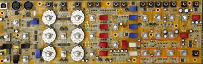

nein verdammt nochmal, behaupte das doch nicht immer wieder und untergrab damit deine eigene glaubwuerdigkeit!
der model d ist komplett diskret voll analog, das ist (abgesehen von dem usb/midi-kram) nichts digital. wo sollen da bitte digitale envelopes sein:
serveimage
und die envelopes vom d verhalten sich auch nicht so, wie du es bei pro-1 und der youtuber beim crave gezeigt hat. das ist einfach quatsch.

was denn fuern fehler?!?! in den specs vom model d steht doch ueberhaupt nix ueber die huellkurven! das hatten wir doch schon mal vor zig seiten!
wenn dus nicht glaubst, geh einfach zu just music und spiel ihn an, da steht mit sicherheit einer.
am besten selbst aufschrauben.. anders gibts da wohl keine klaren antworten.

also wenn sie diese simple ad-huellkurve nicht 1:1 geklont haben sollten, haetten sie ein echtes problem. kann ich mir nicht recht vorstellen, aber wir werden sehen.
  • #480
Hier mal die EGs vom D im roten Rahmen.
