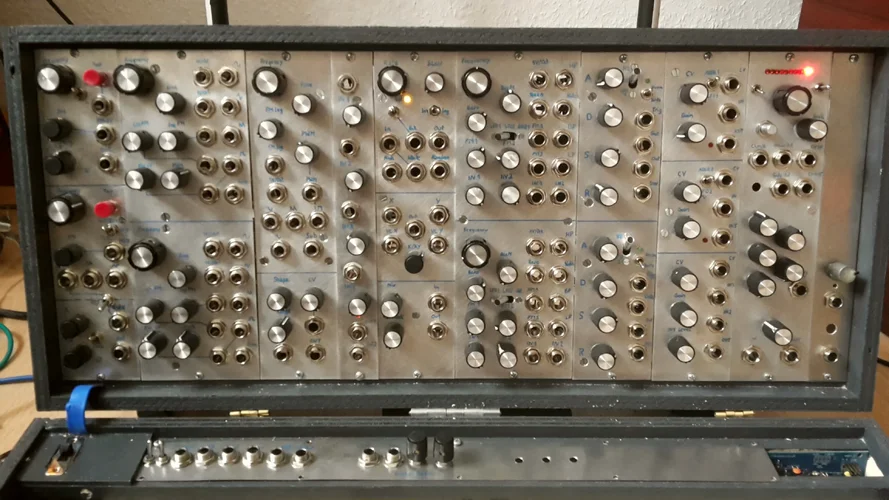

Ich hab auch alles auf 5U gebaut, mir sind die miniklinken nix und ich hatte eh schon massenweise 6,3 patchkabel vom Studiorack und Gitarrenkram. Teilweise hab ich auf dem Format dann aber auch sogar 2-3 Module übereinander angeordnet, geht auch! :) Nur halt eben mit den großen Klinken. Und Platzmangel für Platinen gibt es dann auch nicht! ;)
Ach ja, mein system läuft auch mit 15V!

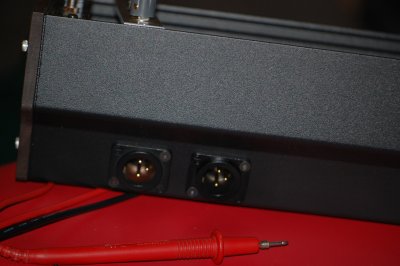

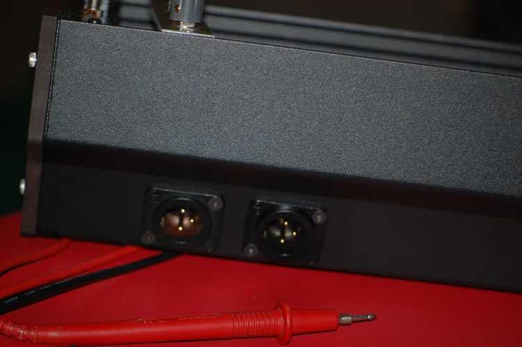

da hab ich auch die Outs hinten reingebaut als auch midi weiter rechts, das nervt mich auch kollosal wenn wenn sowat vorne angeschlossen wird im Modularbereich nerven ja schon genug StrippenDSC_0143.webpDSC_0143.webpDSC_0143.webp
  • #50
Sehr schön. Ja, nervt mich auch. Bei meinem Mantis ist jetzt wenigstens die Stromversorgung hinten. Bessere wäre noch ein Output Modul mit Audioausgängen hinten. Aber extra Löcher in das Mantis bohren mag ich auch nicht :)
