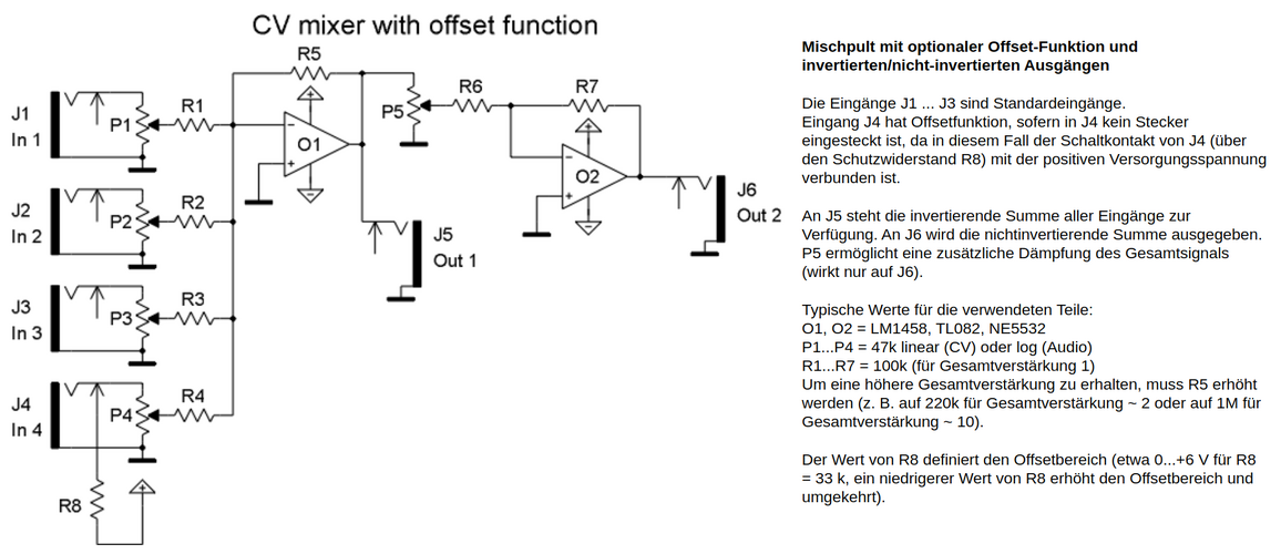

Daher die Frage, ob ihr gute DIY Projekte kennt, um einen einfachen analogen Summierer wie den hier selber zu bauen / zu entwerfen.
Da reicht schon sowas wie hier beschrieben.
Bei R1, 2, 3... erstmal 100k nehmen, gewünschten Gain mit RK einstellen.
Wenn das Invertiertsein des Ausgangssignals stört, einfach nochmal eine Invertierstufe dahintersetzen. Das geht auch alles in einem IC, z.B. TL072, der 2 OP-Amp-Stufen in einem Chip bietet.

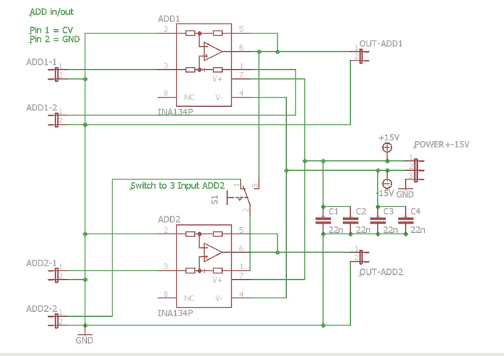

Hab gerade mal nachgesehen - hab noch ein paar (bei Bedarf mittels Feinsäge teilbare) kleine Platinen mit je einem CV-Summierer und einer dualen Bufferstufe, die ein eingehendes Signal normal und invertiert ausgibt, übrig. Der Gain des Summierers ist über ein Trimmpot einstellbar, man kann aber natürlich stattdessen auch einen festen Widerstand einlöten.
Ich hab das für die beiden LFOs in meiner TTSH-Tastatur verwendet: Mit den verschiedenen Ausgängen (Dreieck/Sägezahn; Sinus; Rechteck) des LFOs jeweils über einen Kippschalter in den Summierer, ausgegebenes Mischsignal dann in den Buffer/Invertierer. So kann ich alle LFO-Formen mischen und auch noch invertiert ausgeben.

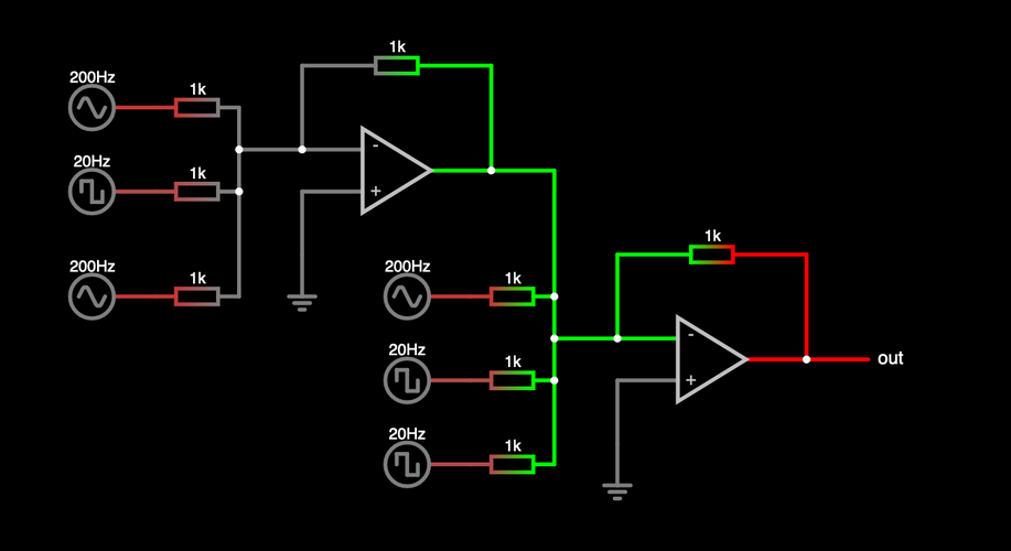

Würde ich das ganze jetzt erweitern wollen auf mehrere Inputs, zb. 6 - mach ich einfach mehr parallel geschaltet vor dem Eingang oder hab ich evtl schon bald zu geringen Rauschabstand und mach einen zweiten OP Amp an den Ausgang des ersten + weitere Inputs an den zweiten ? z.B. wie in Bild 2.?

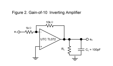

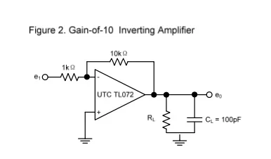

Im Manual vom TL072 (Bild 1) machen die noch einen Abschluss zum Ground mit .. einem Tiefpass? Sollte ich das auch machen ?

an Vcc + und Vcc - kommen beide an die jeweiligen 12V Anschlüsse?
Ja
Wie berechne ich, welche Verstärkung ich möchte ?
Üblich ist 1 , welche du möchtest ... kannst du berechen.
Um die Summe anzupassen / zu reduzieren ist ein Poti von Vorteil (P5),
P1-4 kannst du einfach weg lassen, auch Audio geht so: (ohne R8)
Bzw. was passiert, wenn ich unterschiedlich viele Inputs habe ?
Na die werden summiert, wenn die Summe zu hoch wird (> Vcc) clippt es. Das passiert bei 100k Eingangswiderstand kaum.
Das kenne ich so nicht, zumal die Eingänge am zweiten OP dann ja vom ersten subtrahiert werden.
Nein würde ich nicht machen.
