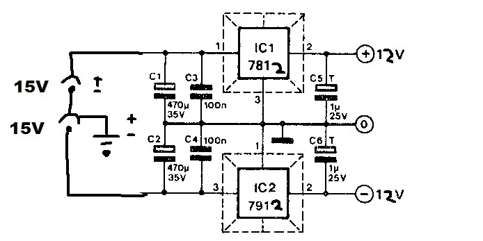

Hallo, langsam nimmt mein Modularsystem Form an: Gehäuse wartet auf die Rails von Schneiders und die ersten Panels werden von meinem Onkel grad in der Firma gelasert :) Also fehlt momentan noch das Netzteil. Hatte vor nach obigem Schaltplan vorzugehen, den Trafo allerdings durch 2 stabilisierte Schaltnetzteile zu je 15V zu ersetzen. Ähnlich dem diy kit #2 von Doepfer. Diesbezüglich bin ich dann beim Schaltplan im Anhang gelandet, funktioniert das so oder liege ich total falsch (Ist natürlich für +/- 12 V)? Alternativ, und ich denke sogar eleganter, wäre natürlich die Lösung wie im diy kit #1 mit nur einem AC Netzteil, da habe ich allerdings leider keine Ahnung, wo ich den GND Abgriff des Trafos herbekomme? Wäre für Hinweise, Links, etc. sehr dankbar.

Viele Schaltungen laufen mit beiden Spannungen, da nimmt man dann die, die im System ist.
Einige Module lassen sich anpassen.
Und sonst hat man beide Spannungen im System.
(Entweder komplette Netzteile oder man regelt die 15V auf 12V runter, das ist ist ja mit wenig Aufwand gemacht. )

Ausserdem => bau gleich 2 Cases, eins mit 15V und 2 mit 12V
Wenn Du damit einmal anfängst brauchst Du einfach den Platz
Ich habe auch geglaubt ich käme mit 24 BE dicke aus ...
nun bin ich bei 60 BE -> vorerst
Mit den zwei Cases hast Du wahrscheinlich garnicht so unrecht.
Wird wahrscheinlich das sinnvollste sein.
