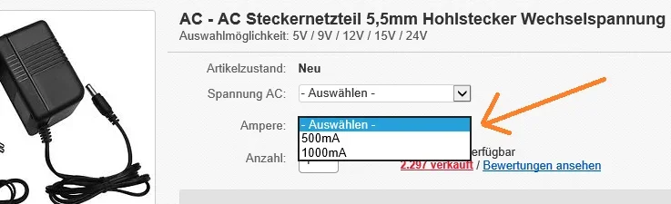

@Bodo, hast Du vielleicht ein Bild davon? Und @GKMsound zu dem Steckernetzteil (generell, nicht nur zu diesem direkt. Dennoch danke fürs teilen) stellen sich mir auch Fragen: Was hat es mit den hetzigen Amperediskussionen auf sich, die hin und wieder entfachen wenn irgendwer eine konkrete Zahl nennt? Gut, hetzig ist übertrieben, aber ich glaube ihr wisst wovon ich rede.
Warum reden manche von 500mA als dicke ausreichend, andere empfehlen 1,2A o.ä. um sicherzugehen (?) , ...
oder fische ich ganz im Dunkel und vermische da gar etwas?

Also wie schon erwähnt hängt es davon ab wie-viel die einzelnen Module benötigen. Je 500mA dürfte wohl für ein kleines System reichen. Das Steckernetzteil muß AC also Wechselstrom bereitstellen. Die gebaute Platine mit den dicken Kondensatoren trennen den Wechselstrom in + und - Gleichstrom und je ein Spannungsregler hält dann die 12V stabil. Das Steckernetzteil sollte wohl bei +/-12V und 500mA Endlast mind. 1 Ampere bereitstellen.
Am einfachsten ohne selber löten zu müssen ist wohl die Lösung .
Nur ganz genau aufpassen mit dem Anschließen an die 220V des Hausstromes das kann gefährlich sein.
Je mehr Ampere die Stromversorgung leisten kann umso besser für die Zukunft, ich schätze mal es wird nicht bei 8 Modulen bleiben wenn du einmal warm geworden bist mit der Materie.

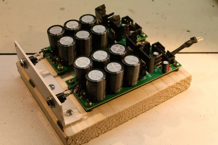

Noch nicht, aber ich kann gerne mal eins knipsen.
So, jetzt:
Das vordere ist die +/- 15-Volt-Version (mit Extrastecker, weil ich in meinem DIY-Modulkasten mit MFOS-Modulen diese dreipoligen Pfostenstecker auf einem DIY-Netzteil* mit integrierter Busplatine verwendet habe. Ist nicht standardkonform, war für meine Zwecke aber sehr praktisch.
Dahinter ist dann die +/- 12-Volt-Version.
Bei beiden habe ich die optionalen +5 V mit eingebaut.
* Wenn da bisher wenig Bastelerfahrung vorliegt, rate ich von so etwas dringend ab - man hantiert da schließlich mit Netzspannung!

Als Steckernetzteil kann ich das empfehlen, es gibt manchmal auch welche mit 2A Power, wichtig ist das es AC (Wechselt-) Strom ist.
Ich finde da leider nichts über Ampere :(
