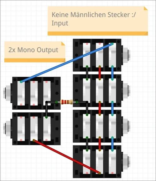

Mein Gedanke wäre gewesen, einfach beliebig viele von den Stereo-Signalen Parallel zu schalten, und dann am Ende zwei Mono-Signale für das Audio-Interface abzuzapfen. Eventuell noch mit einem Widerstand im Ground-Kabel.
Nun meine Frage: Macht das Sinn? Ich würde gerne so billig wie möglich davonkommen (und ohne AliExpress und co.).

Edit: Hier ein schlechtes Diagramm:
Die Widerstände sind immer nötig, damit mit sich die einzelnen Geräte nicht gegenseitig beeinflussen.
M.i.a.u.: Feedback
Wo würdest du die hinschieben? Ich habe nicht viel Erfahrung mit Elektronik, würde aber gerne mehr lernen.

Nein!
Gibt genug Beispiele die funktionieren würden :
Das sieht ja vielversprechend aus! Vielen Dank!
Stereo ist zum Glück auch nicht viel anders :)

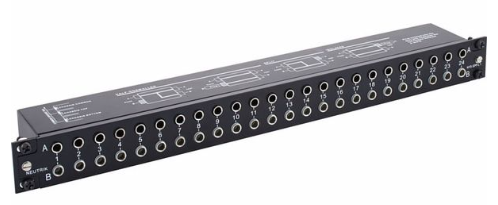

Die Patchbay für 62,- Euro zu nehmen
Und diese dann um zuarbeiten ist viel zu aufwendig. Jede Spalte dürfte auf eine gemeinsamen Platine sitzen. Diese zu moden ist dann schon aufwendig. Wenn Du sowie so schon 19" im Auge hast, lege ein Paa Zigarettenschachteln drauf und nimm doch diesen Kandidaten.

Hatte ich schon eingeplant. 10€ Komponenten drauf und es könnte funktionieren. Ich muss noch Abklären, dass das alles Stereo Buchsen sind.

Das erste Modul ist fertig! Ich bin sehr zufrieden mit der Lautstärke, die Widerstände machen keinen gravierenden Unterschied. Vielen Dank für die Tips und Infos zum passiven Mixen!
Ich würde ein Foto von meinem Experiment machen, aber meine Kamera ist zu schlecht, um was erkennen zu können. Ich kann aber sagen, dass ich für die erste Platine aus dem Array einfach die zwei frontalen Ports schon mal zu einem Mixer umfunktioniert habe. Ich werde dann versuchen, die nächsten Boards über Kabel auf der offenen Unterseite des Gehäuses miteinander zu verbinden. Mal sehen, wie das wird.
  • #26
Also Ich kann die Patchbay echt jedem nur ans Herz legen, unter Anderem wegen dem Materialwert: 98x6.3mm Klinken Anschluss (~1€ pro Stück) kostet hier nur 62€, und man kriegt dazu eine Box, die echt nicht hässlich ist.
In der Box ist gerade genug Platz, um auf der Rückseite der Platinen die jeweiligen (flachen) Schaltungen zu bauen.
