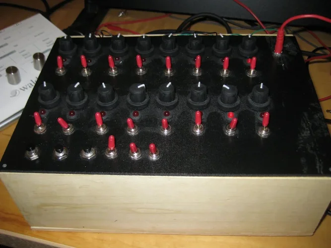

Hallo,
ich hab auch den mega und 16 Potis an den eingängen,
für den CV ausgang musst ich mir noch eine kleine Paltine löten, steht im Forum wie das geht.
Ich würde mich freuen wenn jemand die Idee mit aufgreifen würde, mein Code bräuchte ein wenig optimieren.
Im Grunde war das recht einfach.
Ich hab einfach die Tutorial auf arduino.cc durchgearbeitet, die Potis lese ich mit dem Tutorial http://arduino.cc/en/Tutorial/AnalogReadSerial aus.
Die Schalter mit dem DigitalReadSerial und für die LED gibs auch ein eigenes, das ganze dann mal 8 oder 16 und schon hab man das meiste.
Der Midi Out ist dort auch beschrieben, ich habe auch ein "midi in" das auf start/stop meinr MPC hört und auch die clock synct., hier müsste der code optimiert werden,
er läuft nach einiger Zeit nicht mehr syncron...
Der Sequencer läuft mit 16 oder 2x8 steps. wobei die zweiten 8 Steps einen eigen Midi out haben!
Ich kann dir gerne mal die sourcen schicken, sind nur gute 500 zeilen.

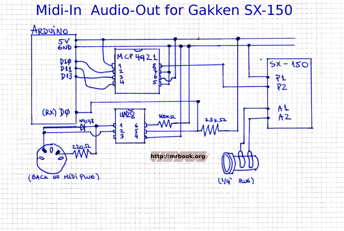

nach einigen suchen hab ich das passende Bild gefunden:
Haupteil bei der CV Schaltung ist ein mcp4921 DAC.
noch ein link dazu:
http://mrbook.org/blog/category/arduino/
und ein Beitrag von muffs:
http://www.muffwiggler.com/forum/viewto ... 281#618281
war nicht schwer, und ich bin absolutor E-Technik DAU
