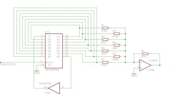

Ja. Aber das ist im Prinzip doch kein Problem. Die Output-Frequenz ist eben um ein x-faches geringer als die Input-Frequenz, wobei das x-fache durch die Anzahl der Widerstände/Potis bestimmt wird.
Ich habe so ähnlich eine "digitalen Sinusgenerator" gebaut. - Ersetzt man dort die Festwiderstände durch Potis, müßte etwa das gewollte rauskommen.
Aber beachte: bei 8 Stufen - wie in meinem Beispiel - ist die Ausgangsfrequenz durch 16 geteilt!
Etwas ausführlicher ist es dort beschrieben: http://www.elektronik-kompendium.de/pub ... scsing.htm
(unter: "Sinusgenerator mit Schieberegister")
Hinter die Schaltung mußt Du einen Tiefpass schalten, sonst hast Du ziemliche "Treppen" und keine gleichmäßigen Signalverläufe.

die Obertöne sind so eine Sache...
Wenn man z.b. einen Sinus damit erzeugt und - wie in meinem Beispiel - 8 Treppenstufen hat, so ist das Signal am Ende natürlich keine saubere Sinuskurve. Aber das Signal ist dennoch ganz gut zu gebrauche. Das erste auftretende Harmonische Paar sind die 16. (-24dB) und die 17. (-25dB) dannach die 29. (-29dB) und die 31. (-30dB). Wie man sieht, sind die schon ziemlich gedämpft und die lassen sich sehr leicht ausbügeln.
Bei anderen "Wellenmalereien" müßte man ausprobieren, was geht und was nicht geht.
Rechtecke und Impulse sollten kein Problem sein, bei anderen Formen muß man freilich die Stufen glätten.
