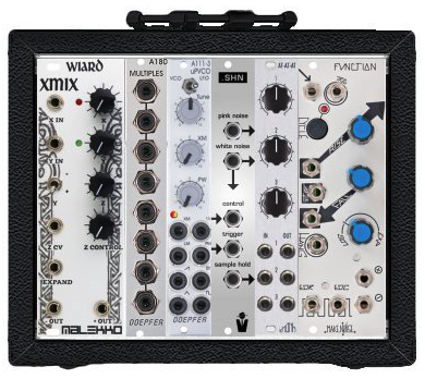

So, hier wie versprochen meine kleine Zusammenfassung zum "Companion".
Disclaimer
Wie bei Modular üblich, ist es nicht "DIE" Lösung, sondern nur mein persönlicher Idealzustand. Andere wollen es noch konservativer, oder im Gegenteil noch viel experimenteller. Mein Ziel war (ähnlich wie in den oben zitierten AMAZONA Artikeln) die Erweiterung um ein wenig Luxus und Flexibilität für einen tollen Monosynth.
Technische Voraussetzungen
Ich wollte nicht basteln. Also gelten die Rahmenbedingungen des Doepfer-Case, wie es ~2012 verkauft wurde:
  • 32TE Breite
  • 200mA für 4 Busstecker
  • 6 Muttern in den Rails
Heißt also: max. 6 Module und 2 davon passiv.
Und hier ist mein Ergebnis:
Zu den Modulen
Malekko Xmixden hatte ich ja hier bereits beschrieben.
Ein Modul mit vielen Optionen, von denen ich hauptsächlich den Mixer/Crossfader nutze, aber manchmal sind auch die anderen Möglichkeiten sehr nützlich.
Doepfer A-180 2x4 MultipleWie in der AMAZONA Reihe vorgeschlagen: zum Verteilen von CV Signalen immer wieder hilfreich.
Doepfer A-111-3 VCOEin später Zugang. Als ich mir das Beautycase zusammenstellte, gab es noch nicht den Hype um "slim" Module (4TE oder weniger). Einziger Vertreter seinerzeit war der Dixie VCO von Intellijel. Den gab es aber schon nicht mehr und der Nachfolger Dixie2 war 6TE.
Erst mit dem Doepfer VCO konnte ich wieder meine ursprüngliche Idee verwirklichen. Bonus ist das Umschalten auf LFO - den man dann mit mehr Wellenformen und sogar PWM hat!
Suit & Tie Guy .SHNEher ein Verlegenheitskauf damals (ich hatte noch wenig Ahnung). Wollte unbedingt ein platzsparendes Noise-Modul. Die Kombi mit S&H für Random war dann verlockend. Hatte schon ein paar Mal überlegt, es einzumotten, aber es ist ein solides Modul.
At-At-At3x passiver Abschwächer. Das was der Dark Energy bei externen Modulen am dringendsten braucht! Und 3x ist besser als 2x (Doepfer A-183-1) ;-)
Makenoise FunctionWas soll man dazu noch sagen? (Fast) ein halbes "Maths". Snappy AD-Hüllkurve, Cycle, Slew, Gates über EOR/EOC. Eine top Ergänzung für mich.
So das war's. Und wie schon gesagt: das ist nicht die beste Variante, sondern meine persönliche. Man könnte z.B. beim Multiple Platz sparen (2TE oder Stackcables) und dafür mehr Platz für ein anderes Modul einplanen. Für manches gab/gibt es inzwischen auch Alternativen. Der Modul-Markt ist ja inzwischen gigantisch.
Klangprobe kann ich leider aus Zeitgründen noch nicht liefern. Reiche ich bei Gelegenheit nach.
