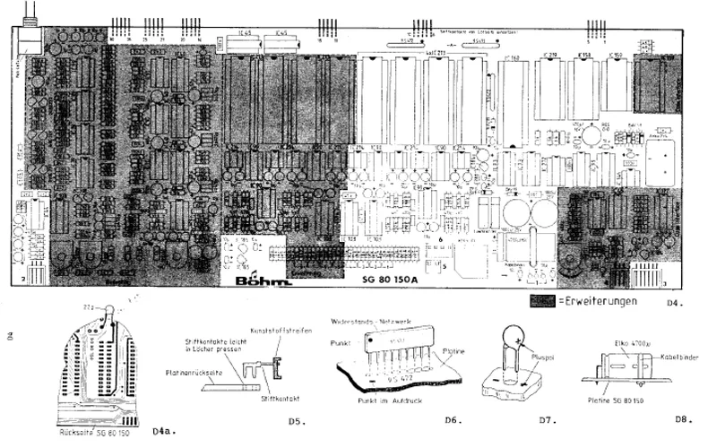

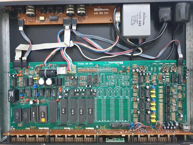

Hat jemand nen Hinweis wie man am Bild erkennt wie das Ding ausgebaut ist, @swissdoc vielleicht?
Mir wäre der Ensembleeffekt wichtig.
Habs nicht genommen. 80€ ists mir nicht wert & an den Ensemble-Effekt kommt man ja blöderweise nicht von aussen rein.

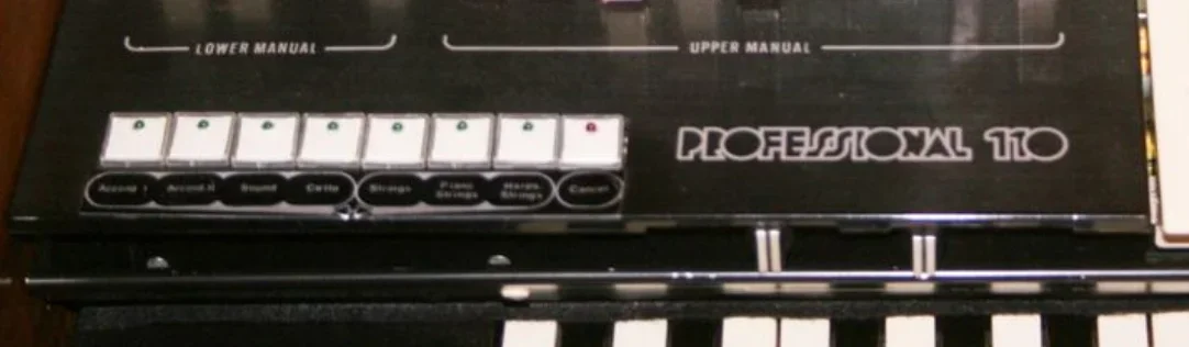

In dieser Farfisa ist ein echt guter Ensemble-Effekt eingebaut.
Ist eine einzelne Platine, die man problemlos ausbauen kann.
Es muss aber exakt diese Version der 110er sein.
Links die 8 Extratasten sind das Erkennungszeichen.

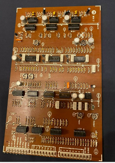

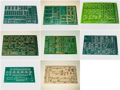

Hier kann man eine Wersivoice Platine in neu besorgen. Dann einfach bestücken und mit Netzteil und Zubehör in ein Gehäuse damit:
Das wäre auch recht ;-)
Kannst du mich bitte in die Richtung von Zubehör & Anleitung schubsen?
Oder ich kauf diese & löt einfach Input/Output & Netzteil an? Das wäre mir am liebsten, EINFACHE Lötarbeiten.
