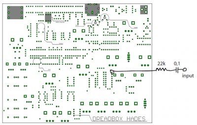

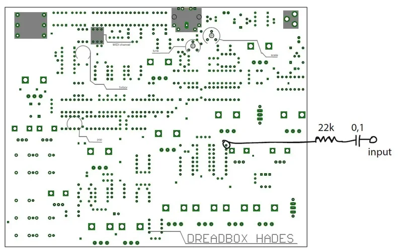

Dreadbox = super Typen. Habe nachgefragt, ob es wohl schwierig ist, dem Hades einen Audio-Eingang zu verpassen. Als Antwort kam dieses Bild. (Ich nehme an, der Kondensator hat 0,1uF?)

  • #40
geil danke, das ist es was ich gesucht habe :-) hier lässt sich dann ein noise nachrüsten :-)

kann gut möglich sein. ich überlege meinen mit einer noise zu modden. einen einschleifpunkt wurde ja schon veröffentlicht.
Muss nur noch schauen wo ich die 5 V her bekomme für die noise schaltung.
Ich nehme an, die Rede ist vom Hirlostek? Die Minifoogers geben am Ring der EXP-Buchse 5V aus, mit einem Y-Kabel kann man sie abgreifen. Ich habe sie beim Erebus an Gate In angeschlossen, um den VCA permanent zu öffnen.
