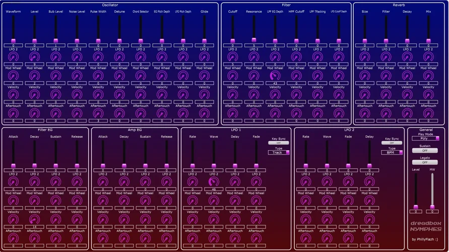

Wer will meinen Nymphes Editor testen? Gibts als Standalone für Win und Mac und als VST. Hab das Gerät leider selbst nicht deshalb kann ichs nicht probieren
