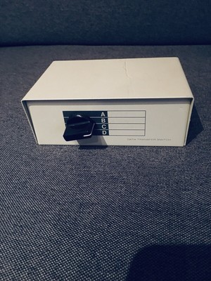

Moinsen! SCSI ist noch relativ neu für mich. Bislang habe ich das SCSI Romlaufwerk immer umgestöpselt.
Gibt es keine elegantere Möglichkeit, dass alle meine Sampler (2x E-Mu, 1x Akai) auf das gleiche Laufwerk zugreifen können?

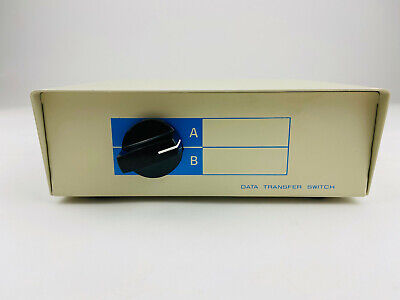

Hatte mir eigtl etwas wie ein Switch vorgestellt, gleichzeitig soll da eigtl keiner
auf das CD Laufwerkzugreifen

Ich halte es für ausgeschlossen, dass man ein SCSI-CD Laufwerk mit 3 Samplern sinnvoll gemeinsam nutzen kann. Falls ja, dann nach meinem Wissen nur über einen speziellen SCSI-Umschalter. Solche Geräte gab es mal vor Jahrzehnten zu kaufen, aber ich habe sowas nie besessen und selber genutzt.

Danke @qwertz123 Dann sind die von @GeoTeknique vorgeschlagenen Switches keine Alternative,
sondern ich sollte mich entweder mit ausreichend SCSI Laufwerken eindecken oder umstöpseln,
wenn die Gerät ausgeschaltet sind.
Alle Sampler sind mit SCSI2SD ausgestattet und belegen entsprechend 4 SCSI ID´s
Ich habe aber auch noch viele Sample CD´s, die ich nutzen möchte, bzw die Patches, die mir gefallen,
sollen erstmal ausgelesen udn auf den SD Karten gespeichert werden.
Hallo ! So ein Switch kann durchaus funktionieren. Nur halt nach meiner Empfehlung geht hier bei SCSI kein "Hot-Plugging". Also muss zumindest das CD-Rom Laufwerk, wenn es bei einem Switch mit 2 Samplern geteilt werden soll, immer vorher ausgeschaltet werden, wenn man umwechselt von Sampler 1 zu Sampler 2. Es kann durchaus sein, dass es hier bei einigen Musikern 5 Jahre oder länger ohne Probleme auch ohne dieses Ausschalten funktioniert
hat, aber ich würde das nicht riskieren wollen.
Dann bleibt nur noch das Risiko bei einem Akai-Sampler mit der Sicherung. Am besten wäre ein 3 Fach Schalter, wo man eine Position frei lässt in der Mitte, so dass man beim Umschalten nie in Gefahr gerät, eine Spannung noch von Gerät 1 zu Gerät 2 direkt zu schalten.
Nur dürften hier auch Geräte in der Originalverpackung mittlerweile mind. 20 Jahre alt sein.
Schalter korrodieren oft, gerade wenn man die Geräte nicht nutzt. Also ich würde da nicht darauf wetten, dass so ein Gerät noch einwandfrei alle Leitungen schaltet. Eigentlich müsste man das vorher dann einzeln durchmessen. Das dürfte aber eine elendige fummelige und nervige Arbeit werden.
Theoretisch läuft das hier mit den genannten Rahmenbedingungen. Und auch Praktisch für einige Zeit.
Aber wofür der SCSI Bus nie Vorgesehn war und da auch gröbere Schäden anstatt nur "Sicherung durch" entstehen könnten, ist das es dann 3 Spannungsquellen gibt die gegeneinander auf den SCSI Bus wirken.
Die beste Lösung wird sein, jedem Sampler sein eigenes Laufwerk zu spendieren und so oder so
alle CD´s über SCS2SD zu sichern.
