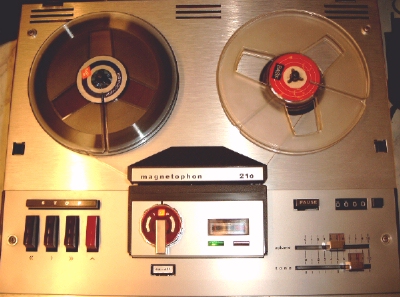

Es geht hier um eine (bewußte) VERÄNDERUNG des Originalsignales im Sinne eines SOUNDINGS.
Nun, in diesem Sinne könnte ich auch das hier verwenden: ;)
Das ist so dermaßen Vintage, da fallen dir die Ohren ab. Und wenn die Kiste erst mal ihren Strom über ein 1500 Euro-Netzkabel kriegt - da kannst du mit deinem digitalen Fehlerkorrektur-Gedöns aber einpacken! :mrgreen:
Und um doch noch einen ernst gemeinten Satz unterzubringen: If it sounds right, it IS right. :)
