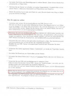

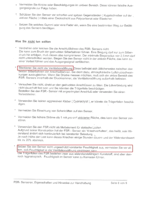

Moin .-)
Ich habe in meinen Unterlagen von früher (1995) noch etwas Info gefunden, die evtl. auch eine Erklärung des fehlerhaften Verhaltens des Sensors in diesem Fall ist. FSR-Sensoren haben nämlich eine Lüftungsöffnung, durch die evtl. Feuchte eindringen kann:
Ich habe mal meine Blättersammlung in ein PDF gegossen, die Infoblätter stammen vom damaligen Interlink-Vertrieb Electrade in Gräfeling.
Jenzz

Moin .-)
Naja, das man das auch in Musikinstrumenten nutzt ist ja nur eine von vielen Anwendungen und eher eine Nische.
Der wohl grösste Einsatzbereich ist im Automobilsektor, da werden die Streifen zur Sitzbelegungserkennung (wenn z.B. niemand auf dem Beifahrersitz sitzt, geht auch dessen Airbag nicht auf) oder als Einklemmdetektor (Streifen sitzt in der Fensterdichtung) bei Fensterhebern genutzt.
Jenzz
