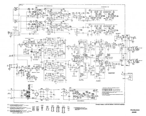

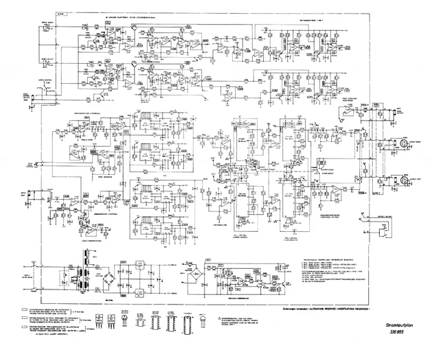

Für die technisch versierten, ansonsten einfach ignorieren... ;-)
Der Schaltplan zum CLS222, versus CLS22 sowie einer Modifikation des CLS222:
M.i.a.u.: qwave und Jenzz
