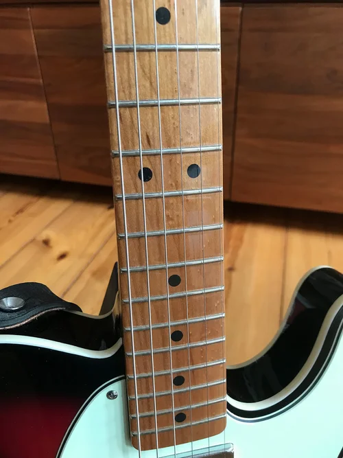

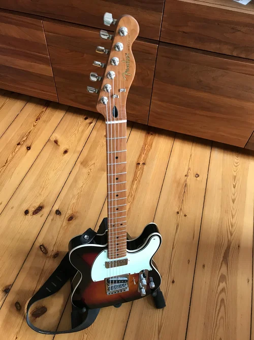

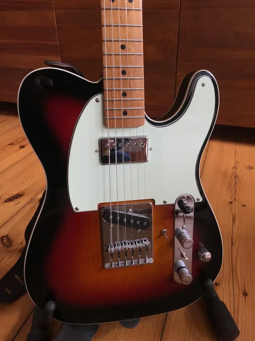

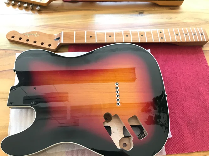

Zum Thema Plek, ich habe mehrere Gitarren beim Plek-Haus gehabt, genauer gesagt, bei Kuhlo-Guitars. Es ist beachtlich, was da aus den Gitarren rausgeholt wird. Die Frage ist, ob es sich lohnt, wenn man bei einer Gitarre für 200 EUR noch einmal den gleichen Preis bzw. mehr für die Plek-Optimierung ausgibt.
Bei Martin werden die teureren Modelle ab Werk "geplekt". Das haben sie vor ca. 10 Jahren noch nicht gemacht. Was man bei den damaligen Modellen auch deutlich merkt.

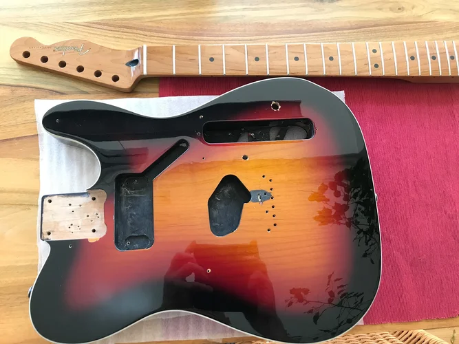

Meine umgebaute Classic Vibe Telecaster von 2012 habe ich am Ende "plekken" lassen. Der Umbau hat knapp 10 Jahre gedauert, weil die Zeit gefehlt hat. Das Ziel war es eine Andy Summers-Tele nachzubauen. Die Classic Vibe-Tele hat schon eine Humbucker-Fräsung an der Halsposition, da bot sich er Body einfach an. Der Body ist dann auch fast das einzige Teil, was noch übriggeblieben ist, neben Pickguard, Potiknöpfen und Control-Plate. Hier ein paar Bilder:
AS_Tele_body_front_finished.jpgAS_Tele_total.jpgAS_Tele_neck.webpAS_Tele_back.webpAS_Tele_body_front.webp

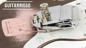

Die Gitarre ist heute angekommen und wow, ist sie schlecht eingestellt.. Aber das ist nicht das Problem. Abgesehen davon, dass der Tremolohebel nicht mitgeliefert wurde, macht das Tremolo ziemlich laute und penetrante Geräusche, als würde im Inneren etwas loses mitschwingen.
@Die Iden des Maerz Du hast doch an deiner Jazzmaster auch so ein Ding dran. Ist das normal? Über Amp hört man's übrigens nicht.
  • #938
Eine Fender Noventa Jazzmaster hatte ich noch nicht.
Was für Geräusche meinst du genau?
Wenn du stark in die Saiten haust, klingt dann etwas am Tremolo mit?
ich kenne das Problem dass etwas vom Tremolo mitschwingt eher von Strats.
Da sind es die Federn im Tremolofach, die mitschwingen, die dämpfe ich mit einem kleinen Stück Schaumstoff ab. Und falls so etwas oben an der Kopfplatte passiert gibt es dort extra auch einen Schwingungsdämpfer zu kaufen. Bei der Jazz Master ist auch eine dicke Feder im Tremolo, vielleicht schwingt die mit?
Oder die Saiten schwingen zwischen Brücke und Tremolo?
  • #941
Ja, hast keine Noventa, aber eine Jazzmaster mit dem gleichen oder ähnlichen Tremolo..

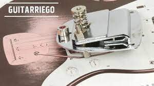

Ja, "etwas" ist eine Untertreibung. Es erklingt ein ziemlich lautes Scharren irgendwo aus dem Tremolo, und zwar nicht nur kurz, sondern schwingt praktisch mit der Saite mit. Dazu muss man die Saiten auch nicht sonderlich stark anspielen.
Die Feder ist auch meine Vermutung.. Habe aber keine Lust an einer doch ziemlich teuren Gitarre mit Schaumstoffen oder Klebern zu werkeln.. Ich glaube, die bleibt nicht mehr lange bei mir.

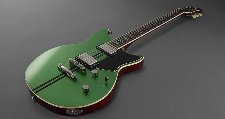

Jedenfalls habe ich mich entschieden. Die Yamaha RSS20 im penetranten grün soll es werden:
Mensur: 629mm.
2 Humbucker.
5-Wege-Schalter:
-> 3 Positionen für PU Wahl.
-> 2 Positionen für Phasenverschiebungen.
Push/Pull-Poti für Mitten/Tiefen-Anhebung und Höhensenkung.
Grover Mechaniken.
Was es Qualität angeht, ist man bei Yamaha immer auf der sicheren Saite.
Angeblich ist die Werkseinstellung auch brauchbar eingestellt.

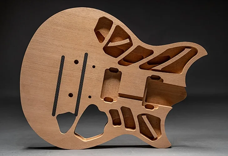

Die haben sich sogar viele Gedanken über die Resonanz gemacht und Hohlräume gefräst:
Yamaha ist schon ein toller Hersteller. Ich hoffe, dass die Revstar keine Auffälligkeiten aufweisen wird.

Das liegt an der Konstruktion, das macht jede Jaguar/JM es sei denn man dämpft die Saiten dort.

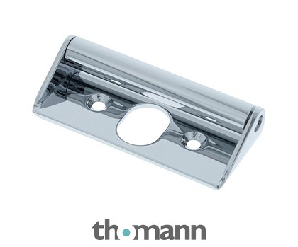

Oder so etwas(gibts auch in billig von HB):

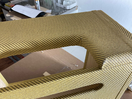

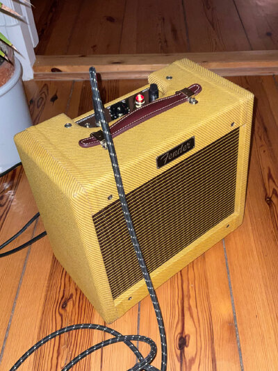

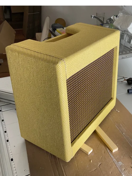

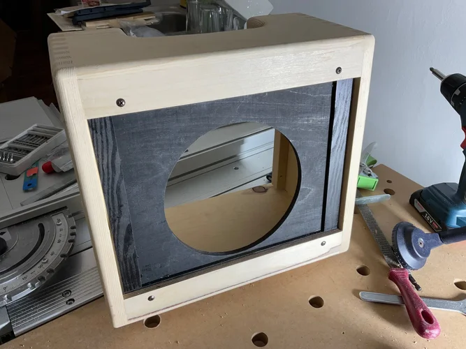

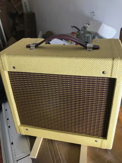

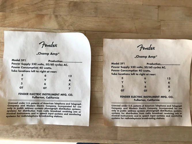

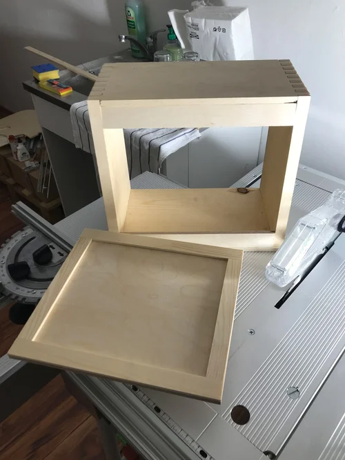

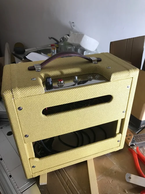

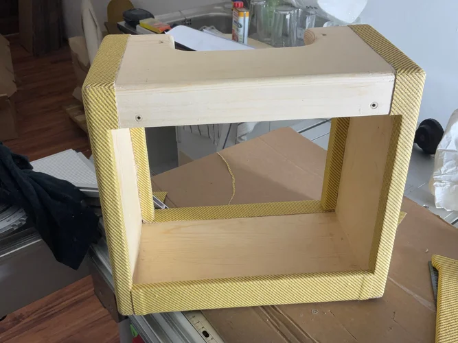

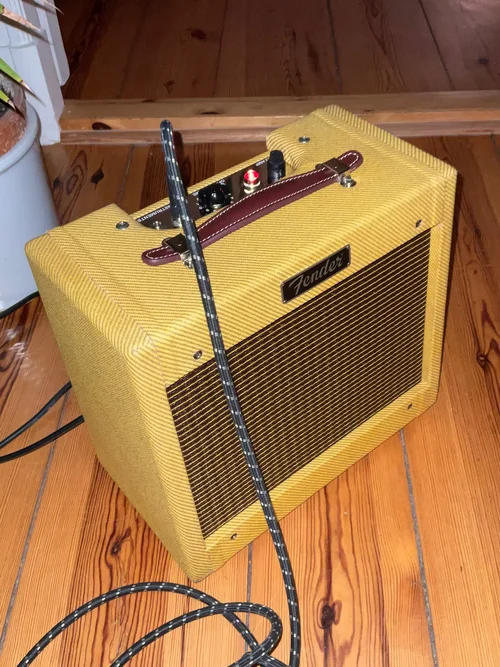

Vor einiger Zeit hatte ich ja hier schon einmal erwähnt, dass ich an einem Tweed Champ (5F1) arbeite. Den Bausatz hatte ich vor ca. 10 Jahre von TAD (TubeAmpDoctor) gekauft und vor ca. 2 1/2 Jahren endlich aufgebaut. Ich weiß, es gibt auch Leute die ALLES selbst bauen, also einschließlich der Metallarbeiten etc., aber das war mir für den Start dann doch zu viel. Das Gehäuse/Cabinet wollte ich dann aber doch selbst bauen. Das hat ja auch nur ca. 1 1/2 Jahre gedauert. Dafür habe ich amerikanische Pinie gekauft und fingerverzahnt. Als Vorbild für das Gehäuse diente mir dafür der Fender VibroChamp (EC) und auch eine sehr gute Tweed Deluxe Cabinet Zeichnung. 100%ig am Original ist das wahrscheinlich nicht, aber darum ging es auch nicht.
Nachdem die Holzarbeiten dann endlich abgeschlossen waren, musste das Cabinet dann noch mit Tweed bezogen werden und mit Schellack überzogen werden. Ich hatte sehr großen Respekt vor den Tweedarbeiten, aber für den ersten Amp ist es doch recht gut geworden. Als Gimmick musste dann noch das Label gefälscht werden und mit Tee künstlich gealtert werden. Hier ein paar Bilder vom Entstehungsprozess.
tweed_champ_5F1_clueing.webptweed_champ_5F1_cabinet_complete_baffle.webptweed_champ_5F1_cabinent_wood_complete.webptweed_champ_5F1_baffle.webptweed_champ_5F1_back_panel.webptweed_champ_5F1_tweed_clueing.webptweed_champ_5F1_tweed_clueing_detail.webptweed_champ_5F1_tweed_complete.webptweed_champ_5F1_build_complete.webptweed_champ_5F1_build_complete_back.webptweed_champ_5F1_working.webplabels_small.webp
