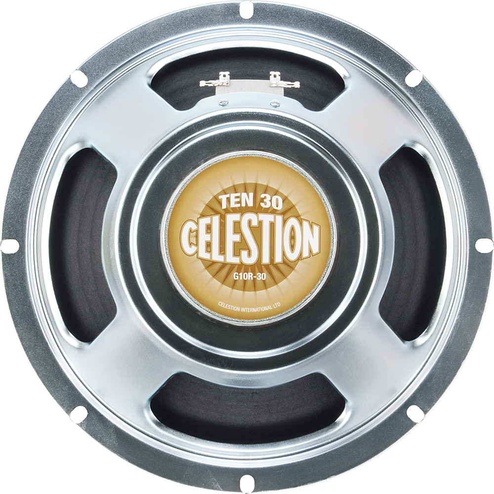

Der Ten 30 ist 10 Zoll klein.. Verkaufen lohnt sich nicht wirklich. Sind Peanuts..

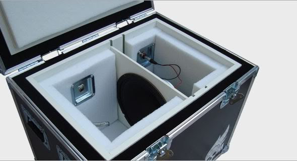

Mir ist doch noch eine Verwendung eingefallen.. Ich baue mir irgendwann ein "Isolation Cabinet"
Also sowas:

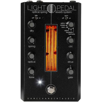

Nebenbei noch was anderes..
Ich habe mir von Gamechanger Audio das Plasma und das Light Pedal gekauft. Plasma macht eigentlich nur trockene Fürze und ist für meine Zwecke kaum zu gebrauchen, aber das Light Pedal ist der Hammer. Ich bin noch am erforschen, wie man das "Meeresrauschen" kontrolliert einsetzt. Gerade bei langen Tönen, setzt es sich durch, aber selbst damit, klingt es in meinen Ohren bezaubernd.
Plasma muss ich noch in Verbindung mit anderen Sachen ausprobieren.. Ich hoffe, dass ich einen Einsatz finde, weil mir das Konzept gefällt, aber wenn der Sound nicht stimmen wird, wird es gehen müssen.
Das Pedal ist auch sehr schön, finde ich =)

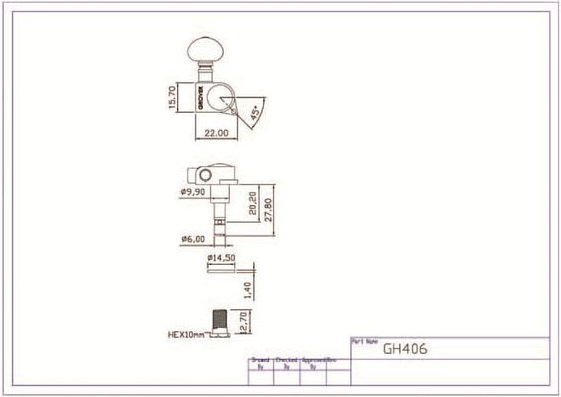

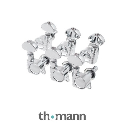

Habe es nachgemessen.. Ist offensichtlich ein Sondermaß, da es bei Thomann nur ein einziges Modell mit diesen Abmessungen gibt. Unter 100 Euro, versteht sich.. Bei den Teureren habe ich nicht nachgesehen.
Die hier:
Grover 406C Mini Locking Rotomatics Mechaniken chrom
Dachte, dass es günstiger wird, bin aber froh, dass es überhaupt Passende gibt.

Ich habe mir die Grover bestellt, die ich da oben gepostet habe, da sie ja "plug n play" sind und es keine wirkliche Alternative gibt.. Das Aussehen ist mir dabei eher unwichtig. Soll schon ein Bisschen zum Rest passen, aber wenn nicht, wäre es kein Dorn im Auge.
