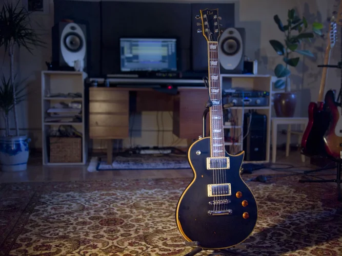

Ich konnte nicht wiederstehen - zufällig gutes Angebot in der Nähe. Hatte zwar eigentlich keine Kohle, aber naja:
Esp Ltd ec-256 Aged Vintage Black (Mit Billig Peavey Verstärker vypyr 15, Ständer, Gurt, Kabel, Tasche) 260€. Ist glaub ich n guter Preis gewesen. Kaum gespielt, hatte teils noch Folie drauf. Laut Seriennummer Januar 2009.
Edit: Das Aged ist halt an manchen Stellen maschinell abgeschliffen. Sieht bei nahem hinsehen schon unnatürlich aus. Naja, ich werde sie in 2 Jahren etwas runtergeschreddert haben, dann wirkt es echter.

Anhang anzeigen 151121Anhang anzeigen 151121
…schimmert da hinten rechts noch ne Tele in CAR durch das Bild?
PS: Ich finde die EC-256 top, eine sehr gute Gitarre aus der Les Paul-Ecke.
Mit der kann man alt werden!

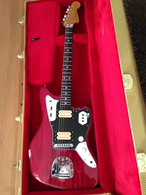

Ich hab mich mit der Jazzmaster angefreundet, für die Optik habe ich mir Jaguar Controlplates und Chromfolie besorgt, dann sieht auch die Jazzmaster wie ne Jaguar aus.
  • #923
Zeig mal :)
Hast du eine Squier oder Fender? Wie war die Grundeinstellung? Muss ich damit erstmal zum Fachmann oder ist sie spielbar? Lese oft, dass Squier vom Haus aus, nicht so gut eingestellt sind..

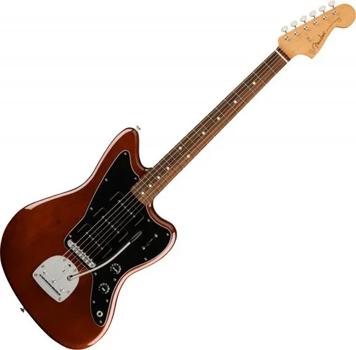

Oops.. Ich habe da was gefunden und es gleich gekauft, bevor ich mich anders entscheide :guckstdu:
Fender Noventa Jazzmaster mit 3x P-90. Klingt sehr spannend und da ich zufällig auf B-Ware zum annehmbaren Preis gestoßen bin, konnte ich nicht widerstehen 🤷‍♂️
Hat zwar nicht diese Rhythmusschaltung, aber egal. 3x P-90 ist sonderbar genug. Ich hoffe, dass ich den Mehrpreis mit weniger Besuchen beim Gitarrenbauer kompensieren kann. Die EC-256 war am Ende teurer, als die Fender.
