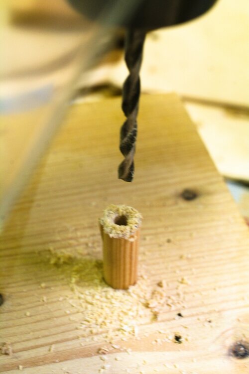

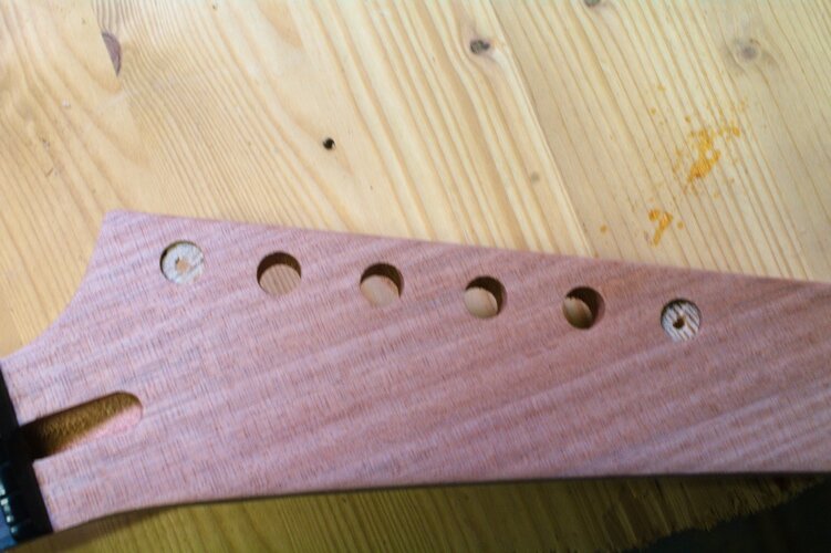

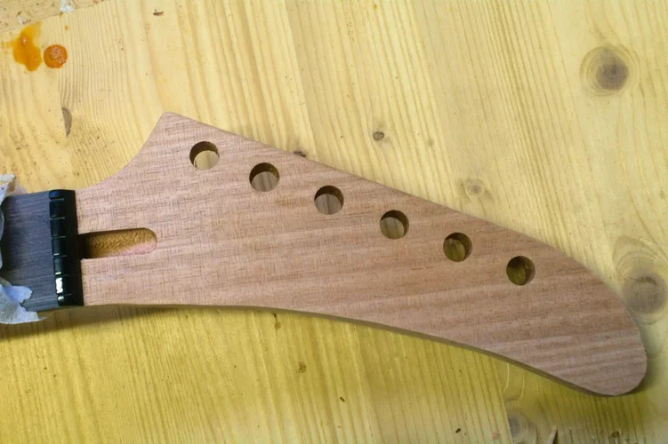

Ich hatte mich im Vorfeld jetzt endgültig mit mir selbst darauf geeinigt, die Kopfplattenform per Oberfräse zu machen. Ich bin ein großer Fan davon, die Frässchablone dafür aufzuschrauben - rutschfest und so... Da ich aber im Sichtbereich natürlich keine Schraublöcher haben wollte, war die Idee, entsprechende Ringe in die eh schon vorhandenen Bohrungen für die Mechaniken einzusetzen und die Schrauben da durchzuführen. Zu diesem Behufe habe ich mir solche Ringlein aus einem Stück 10er Rundholz gebastelt. Aber wie das Holz senkrecht unter die Standbohrmaschine kriegen? => Indem man in ein Stück Abfallholz ein hinreichend tiefes 10er Loch bohrt und sich so einen Rundholzsenkrechthalter improvisiert. Auf diese Weise dann längs ein 4-mm-Loch reingebohrt...
... und hinterher die Ringe vom Holz runtergesägt.

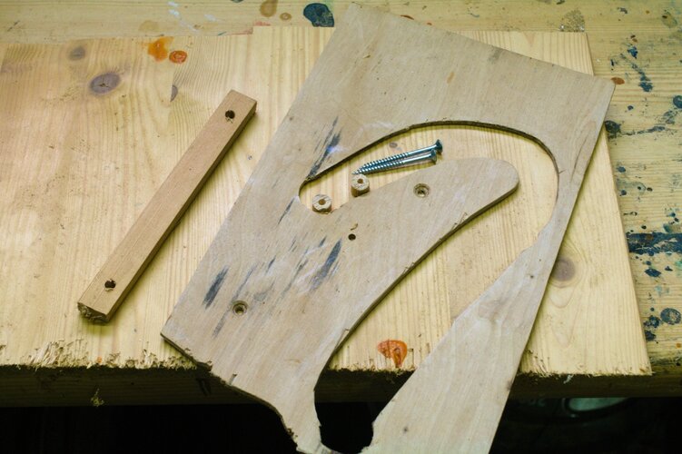

Hier das vorbereitete Zeug: Die beiden o.g. Ringe, die Frässchablone, ein Stück Leiste als Distanzstück zur Unterlage (= das Brett, auf dem der Kleinkram liegt), sowie die beiden Schrauben, die dann alles zusammenhalten.

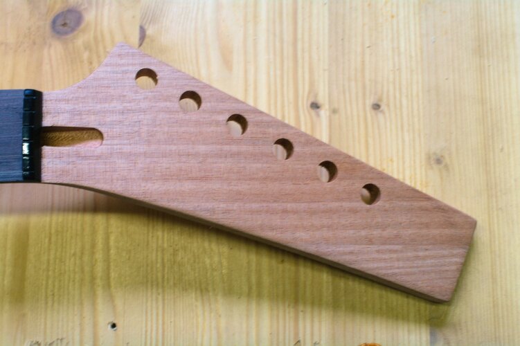

So sah die Kopfplatte vor dem Fräsen (bzw. Originalzustand im Bausatz) aus:
Die Holzringe sind in die erste und letzte Mechanikbohrung eingesetzt:

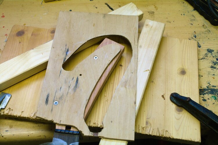

Zusammenmontiert und das Unterlagebrett mit Schraubzwingen an der Werkbank fixiert - die beiden hellen Holzleisten verhindern ein Nachgeben der Frässchablone im Außenbereich, so dass die Fräse schön vertikal bleibt:

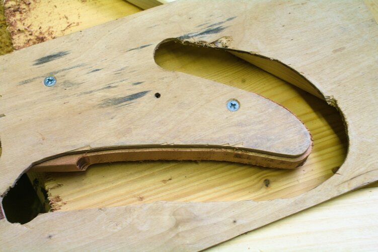

Nach dem Fräsen:
Kleiner Fail: Die Frässchablone hätte etwas dicker sein können - unten links verhinderte der Sattel der Gitarre, dass ich mit der Fräse ganz bis zum Ende kam. Egal. Ich habe das dann weggeschliffen, dafür hab ich einen Schleifzylinder* an der Standbohrmaschine verwendet.

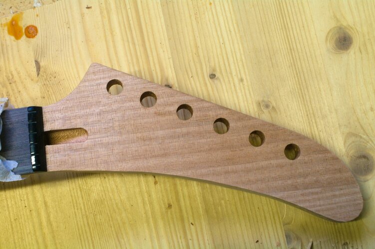

Dann noch etwas Nachschleifen, und jetzt sieht das so aus:
Damit kann ich sehr gut leben. Endschliff vor dem Anmalen kommt natürlich noch.

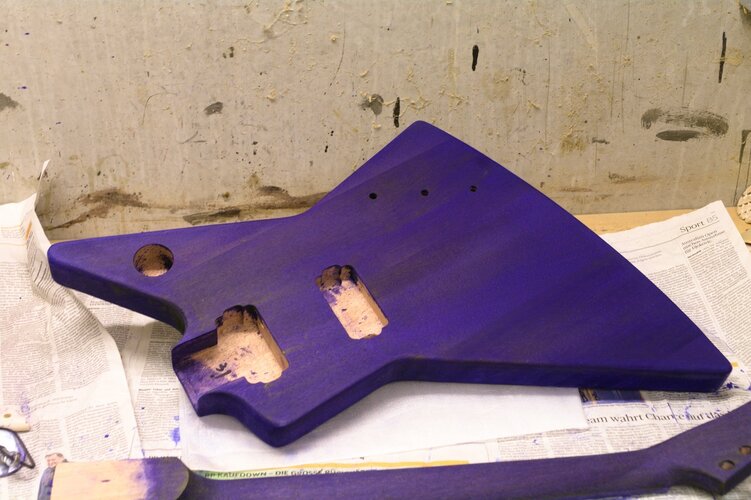

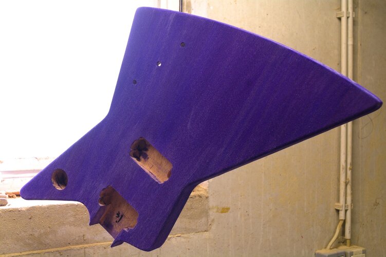

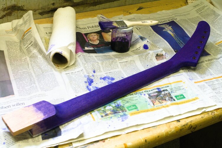

Hm. Ich überlege inzwischen, ob ich den Hals nicht doch komplett violett mache
Alea iacta est. Hals wird komplett (bis auf das Griffbrett natürlich) violett bzw. ist es schon. Beize trocknet nämlich gerade :D.
Fotos hoffentlich morgen, wenn die Beize trocken ist.
Ich werde dann so verfahren, dass ich als nächstes - voraussichtlich morgen - Korpus und Hals verleime. Klarlack kommt erst danach drüber, dann ist das "aus einem Guss".
Dann die restlichen Bohrungen (Steg/Bridge und Saitenhalter/Tailpiece), und dann gehts auch schon an die Montage der Hardware. Kleinere Bohrungen (Buchsen, Tonabnehmerrahmen, Pickguard...) dann, wenns soweit ist.

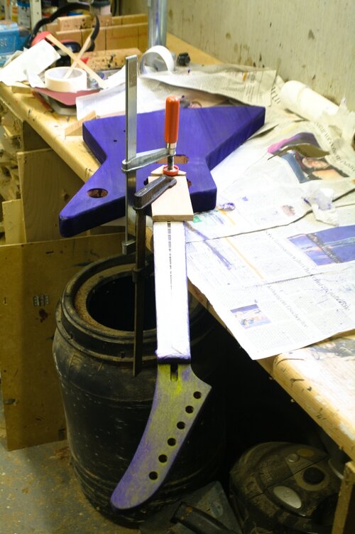

Na gut, einen Tag später. Hab gestern nochmal nachgebeizt und dann abends geleimt.
Der Hals liegt auf dem abgeklebten Griffbrett, hat an den kritischen Stellen keinen Kontakt zur Schutzvorfarbsauereizeitung.
Den Korpus habe ich (von wegen Vorder- und Rückseite gleichzeitig) mittels durch das Klinkenbuchsenloch geführter und mit U-Scheibe und Mutter versehener Schraube aufgehängt:
Gestern spät (war so gegen 22 Uhr) dann runtergenommen...
Und schlussendlich dann auch den Hals eingeleimt - das folgende Foto ist von gerade eben; der Leim hat also schon ca. 12 Stunden Einwirkzeit hinter sich:
Die Farbe sieht insgesamt gut aus, kommt sehr nah an das, was ich mir vorgestellt habe - wirkt durch die Mischung von Kunst- und Tageslicht etwas verfälscht. Ein Beizüberschuss, der vom Holz nicht mehr aufgenommen wurde, wird noch runterpoliert - das sind die je nach Licheteinfall gelblich wirkenden Stellen auf der Kopfplatte.
Warum hast du die Ausfräsungen nicht gebeizt?

So. Neues von der Front.
Beizproben: Nachdem ich mit der Clou-Beize nicht so recht glücklich geworden bin, hatte ich dann via Etsy noch violette Beize von einem Anbieter aus Sri Lanka (!) gekauft. Das sieht schon deutlich besser aus :supi:.
Und nachdem ich mir endlich (1) das "wie" überlegt und (2) dieses Wochende mal den Arsch dafür hochgekriegt habe, gibts ganz aktuelle (d.h. von gestern und heute) Fotos.

Nach dem Fräsen:

Ich verstehe nicht, was Du da mit diesen so genannten „Ringen“ meinst/gemacht hast? Warum hast du die vorgebohrten Mechanikenlöcher verschlossen? danach hast du sie scheinbar wieder aufgebohrt? Ansonsten, Hut ab, schönes Projekt!
Weil mans eh nicht sieht und es mir das Hantieren/Halten/Führen des Korpus einfacher gemacht hat (konnte ganz gut da anfassen - mit Handschuhen natürlich), ohne allzusehr rumzuschmieren. Ich kenne das auch von gekauften Gitarren, dass die entsprechenden Aushöhlungen z.B. nicht mitlackiert sind :dunno:.
Die Form der Kopfplatte sieht komisch aus.. Sonst könnte das ne schöne Gitarre werden, wenn man auf die Farbe steht.
Des g'hert so bei 'ner Explorer :D, wie @Die Iden des Maerz ja auch schon schrieb.
Diese Ringe (bzw. das 10er Rundholz) passten vom Außendurchmesser her sauber in die Mechanikbohrungen - wirklich so, als ob das Rundholz genau für diesen Zweck gemacht wäre :supi:.
Die Ringe waren nur reingesteckt und ließen sich danach ohne Spuren und ohne Werkzeug wieder entfernen ;-). Sie hatten nur die Aufgabe, die 4-mm-Schrauben sauber mittig in den 10-mm-Mechanikbohrlöchern zu positionieren, so dass diese kein Spiel hatten und somit die Frässchablone sauber in Position blieb.
