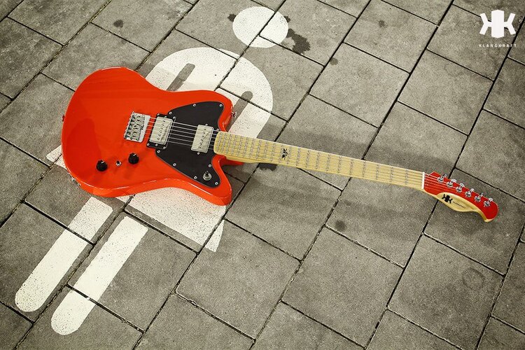

Orange und Grün sind auch meine Farben. Das hier ist eine von meinen (Fiesta Red in Orange übergehend):
M.i.a.u.: ganje, Bodo, Horn und eine weitere Person

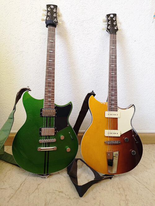

Bei grün und orange kann ich auch mitreden.. :guckstdu:
Habe mir die RSS02T in Sunset Burst geholt, damit ich aufhöre das Internet nach ihr zu durchforsten. Aber egal..
Diese Gitarren sind ähnlich aufgebaut. Beide sind aus der gleichen "Standard" Serie mit "chambered body". Die Unterschiede liegen in den Pickups und dem Tailpiece. Und anderen Saiten. Die Sunset hat neue Elixier Saiten und die Grüne hat nicht mehr so frische, aber immer noch gute Slinkys. Durchmesser ist gleich.
Man könnte meinen, dass sie trocken ähnlich klingen, aber die P90er ist wesentlich lauter. Dass neue Saiten klarer klingen ist klar, aber machen sie auch einen deutlichen Lautstärkeunterschied aus? Das wäre mir sicherlich nach jedem Saitenwechsel aufgefallen. Darum vermute ich, dass es am Tailpiece liegt und bin erstaunt, dass das so eine Auswirkung haben kann.
M.i.a.u.: MaschinenMensch, robworld und elbonzoseco
  • #1.777
Das dürfte an der Konstruktion mit dem Tailpiece liegen, das gehört ja alles direkt zum schwingenden System.
Die P90 Variante hatte ich auch schon ins Auge gefasst. Die geht mit der Brücke und den Kammern ja schon Richtung Casino bzw ES330.
Da ist die Stanford CR30 auch ne super Alternative.
M.i.a.u.: ganje

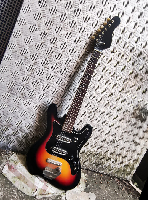

Hier noch einmal ein besseres Foto der Teisco Hertiecaster, ich habe im Moment überhaupt keine Zeit mich darum zu kümmern, zu viel andere Sachen zu erledigen...
Ich bin aber stark in Versuchung die originale Bridge erstmal weiter zu verwenden, für eine neue Standardbridge müsste man erstmal eine extra Basisplatte anfertigen, der Abstand der Studs ist hier nämlich 72 mm.
M.i.a.u.: ganje
  • #1.786
Vom Aussehen her finde ich die Gitarre super. Schön rustikal. Warum würdest du die Brücke tauschen wollen?
Weil die Brücke der Teisco Hertiecaster nur eine einfache Stange aus Grußmaterial ist, lediglich in der Höhe verstellbar...
Die Oktavreinheit lässt sich damit nicht einstellen.
M.i.a.u.: ganje
