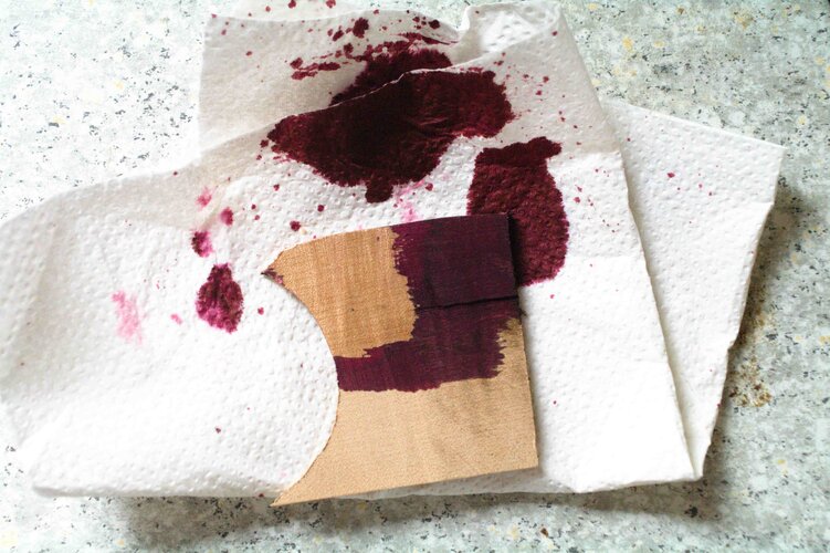

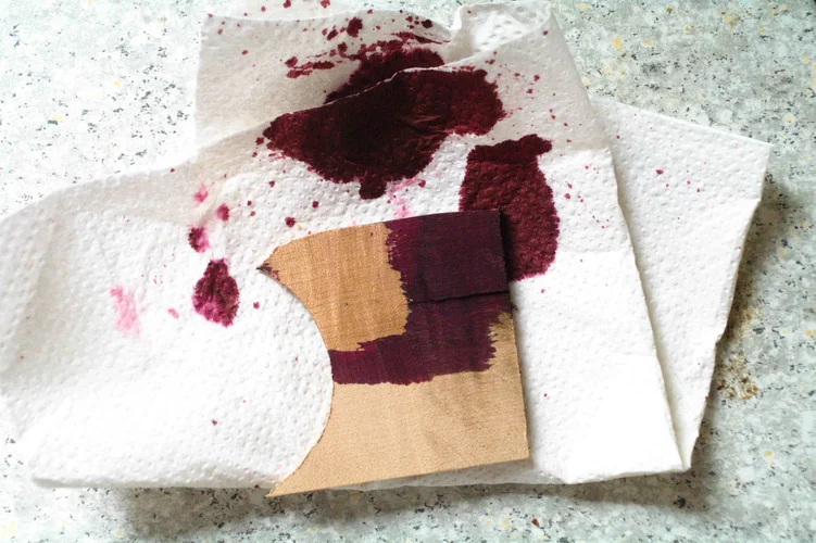

Erste Beizprobe an einem Stück Abfallholz war, äh, unerwartet. Die als "violett" gekaufte Beize erzeugt einen Farbton, den ich eher als "weinrot" bezeichnen würde. Passt auch nicht zur abgebildeten Farbpalette auf dem Beize-Beutel.
Ich lass das mal noch bis morgen trocknen und lackier dann über - habe aber den Verdacht, dass da möglicherweise eine Fehlabfüllung vorliegt. Werde also ggf. mal beim Hersteller anfragen, ob was in der Richtung bekannt ist.

Ergänzung: Etwas trockener gehts schon mehr in die Soll-Richtung, und ansonsten besteht auch noch die Möglichkeit, etwas Blau zuzumischen. Alle Beizen des Herstellers (Clou) sind untereinander mischbar, so dass man sich das passend machen kann. Ich hab sogar noch fertig vorgelöste blaue Beize von einem früheren Gitarrenbau übrig. Sofern die noch OK ist, kann ich da mal Versuche machen. Genug Restholz ist jedenfalls da.
Ein anderer Versuch war hingegen ein voller Erfolg: Ich hatte vor ca. einer Woche ein kleines Stück des o.g. Abfallholzes klarlackiert. Da bin ich heute mit der Beize auch (neben dem unbehandelten Holz für o.g. Versuch) drüber - und zwar, um zu testen, ob man die Beize von da wieder rückstandslos abwischen kann. Und das ist der Fall :supi:.
Hintergrund: Ich mag es, den Hals naturfarben zu belassen und die Korpusfarbe auf der Kopfplatte zu wiederholen. Und da scheint es mir im Hinblick auf saubere Farbtrennung, Verhindern von "Kriechen" der Beize unter ein Abklebeband etc. momentan am einfachsten zu sein, erst bis auf die Kopfplattenfront klarzulackieren, dann die Kopfplattenfront zu beizen, und dann da nochmal mit Klarlack rüberzugehen.
Andere Möglichkeit wäre, die Kopfplatte - und dann auch den Korpus - mit Furnier (z.B. Riegelahorn) zu versehen. Dieses Furnier könnte man (beträfe dann nur die Kopfplatte) dann erst beizen und erst danach verleimen. Sowas hab ich bei früheren Gitarrenbauten auch schon gemacht, will an sich diesmal aber auf ein Furnier verzichten.

Naja, so arg viel ist da ja noch nicht. Holzstück mit paar Farbklecksen halt.
Nun gut:
Oben links die klarlackierte Stelle, über die ich testweise die Beizlösung gepinselt und danach (= nach dem Antrocknen) wieder mit einem feuchten Küchenpapier abgewischt habe.

@Bodo sieht vielversprechend aus. Ist die Ausfranselung "nur" weil hastig/nicht sauber abgeklebt weil testweise klarlackiert oder unterlaufen? Zweiteres wäre nicht so prall.
  • #1.751
Da war gar nix abgeklebt, ich hab einfach nur ein bisschen Klarlack aufgetragen ;).
  • #1.752
dann wäre der Test als bestanden zu betrachten.
  • #1.753
Klare Trennlinien sollten mit Beize eher schwierig werden, da sie im Gegensatz zum Lack, vom Holz unter der Abklebung eingesaugt wird.
Am besten vorher mal ausprobieren, wenn sowas beabsichtigt wird.

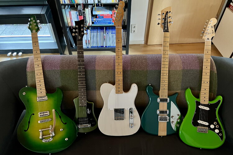

Meine elektrischen 6-Saiter, die ich sehr liebe:
- Kraushaar Stageplayer áHorn
- Höfner Shorty (Contemporary Series - Cadillac Green)
- Fender Esquire MIM
- Rickenbacker 650AVH "Atlantis"
- Fender Lead II MIM

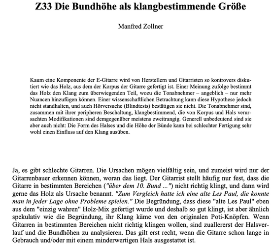

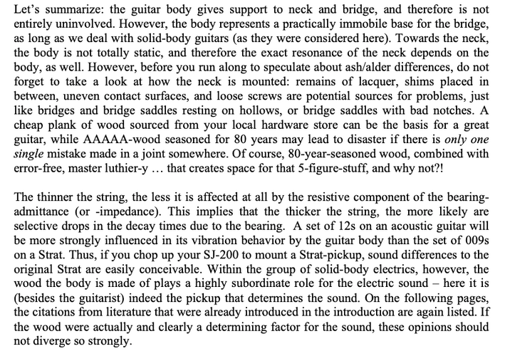

Grüne Gitarren klingen vermutlich etwas dunkler als weiße Gitarren, aber heller als schwarze Gitarren. Und so im Vergleich zu Sunburst? :agent:
Ich weiß nicht, ob ihr das Video bereits kennt, bzw. die Erkenntnisse, die man daraus ziehen kann ...
Als ich eine E-Gitarre haben wollte – da wollte ich sie natürlich elektrisch spielen. Und normalerweise ist eine E-Gitarre auch dafür da, um elektrisch gespielt zu werden. Außer sie ist semi-akustisch oder voll-akustisch mit E-Pickup(s) drauf.
Ich spiele inzwischen meine E-Gitarren überwiegend akustisch, man könnte es auch Klimpern nennen. Und da höre ich natürlich den resonierenden Body und somit seinen Einfluss auf den Klang. Und so wohl auch beim Hals und seinem Holz.
Jetzt sagt der Wissenschaftler, wenn der Klang rein elektrisch abgenommen wird, spielt das verwendete Holz keine Rolle. Es wurde zwar erwähnt, dass es einen Einfluss auf das Sustain hat, ob man Lasagne oder Schweinebraten gegessen hat, sofern die Gitarre beim Spielen mit dem Bauch in Berührung kommt. Wurde aber erwähnt, dass die Härte des Holzes auf das Sustain bzw. das Schwingverhalten einen Einfluss hat?
Mein Fazit unter dem Strich: Wenn man eine E-Gitarre rein elektrisch spielt und hört, würde beim Thema Holz wohl nur die Härte des Holzes bzw. der Hölzer eine Rolle spielen, die eben Einfluss auf Sustain hat. Ob z.B. Griffbrett aus Ahorn oder Palisander ... Klangfärbung wäre es rein elektrisch nach seiner Aussage wohl nicht, aber wahrscheinlich doch wieder die unterschiedliche Härte, was Einfluss auf Sustain hätte. Die Höhe der Bünde hat der Mann als einen mit entscheidenen Parameter hervorgehoben.
Nun ja, Sustain ist ja ein nicht unwesentlicher Faktor. Unter diesem Aspekt kann man sich für das eine oder andere Bau- bzw. Konstruktionsholz entscheiden. Oder/und wenn einem eine bestimmte Optik/Maserung wichtig ist.
Hier das Video, das ich zu Beginn erwähnt habe:

Laut dem Wissenschaftler sind es Saiten, Bünde, Sattel, Pickups, nicht aber das Holz, wenn über elektrischen Weg abgehört wird. Und er sagt es nicht einfach so, er hat da auch genaueste Messungen gemacht usw.
M.i.a.u.: robworld
  • #1.767
Ich glaub Dir das, auch dass er seine Messungen gewissenhaft macht.
Aber auch die Wissenschaft kann zu unterschiedlichen Ergebnissen kommen.
Kann mir nur nicht vorstellen, dass er der erste gewesen ist,
der das wissenschaftlich untersucht hat und zu dieser Feststellung kam.

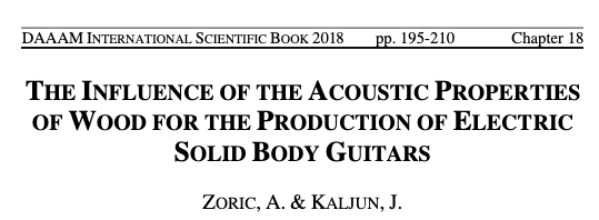

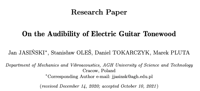

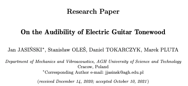

Hab aber auf die Schnelle nur das
6. Conclusions
The tonewood used in the construction of an electric guitar can have an impact on the sound produced by the instrument.
Changes are observed in both spectral envelope and the produced signal levels,
and their magnitude exceeds just noticeable differences found in the literature.
Most listeners, despite the lack of a professional listening environment,
could distinguish between the recordings made with different woods regardless of the played pitch and the pickup used.
The conducted test does not allow any conclusions regarding a more holistic outlook on a guitar’s timbre,
as the observed relations are complex beyond the scope of the obtained results.
Further tests regarding the guitar’s entire frequency response are required.
It should also be noted that these tests were conducted based on a simplified guitar model,
which might have over emphasised the researched phenomenon.

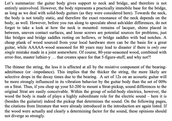

und das gefunden:
6. Conclusions
To sum up, the authors can despite great variability of wood statistically prove
differences in acoustic and mechanical properties of tested two hardwood species, i.e.
walnut and ash wood, for use in making of electric solid body guitars. The research
confirmed the better mechanical properties of ash wood, that is, the larger modulus of
elasticity and shear modules in all anatomical directions and planes. At the same time,
some indicators of acoustic quality were better in ash wood, but only in the basic
vibration mode.
It has also proved to be less homogeneous and, consequently, poses great
differences between vibrating modes. The results will further be used in the study of
laboratory and numerical model of electric solid body guitar. The impact of the model
geometry and used material will be tested to check the string/structure mechanical
coupling and possible effect on vibration characteristics of the electric solid body
guitar.
Hab jetzt aber auch mangels Zeit nur die Conclusions überflogen...

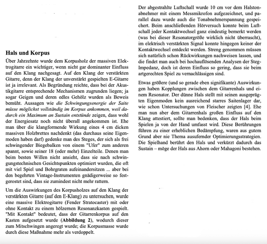

Bin da auch zwiegespalten. War mal auf Herstellerseite und habe viele E Gitarren und Bässe bauen lassen. Das einzige was ich sagen kann ist, dass es fast unmöglich ist, gleich klingende Instrumente herzustellen. Ich würde auch sagen, dass Tonholz ein irreführender Begriff ist. 2 Bodies unterschiedlicher Spezies können (akustisch) ähnlicher klingen, als 2 Bodies derselben Spezies. Was dann noch am Pickup übrig bleibt ist vernachlässigbar. Die Stellschrauben sind andere als man vllt denkt, ist ein wahnsinnig komplexes System.
  • #1.769
Sehr komplexes Thema auf jeden Fall.
Und egal welchen Einfluss das Holz hat (oder nicht), es ist die Summe aller Einzelteile.
Bin ja grundsätzlich ergebnisoffen was neue Erkenntnisse betrifft.
Da ich nicht so auf lange Videos stehe, habe ich versucht noch schriftliches zu finden um seine Thesen besser zu verstehen.
Ein Artikel von ihm zum DL bei der Uni Darmstadt:
Hier ein Ausschnitt aus seinem Buch/Website:
Noch ausführlicher der komplette Part aus seinem Buch/Website in Englisch:
Zusammefassung daraus:
Noch eine Kurzrezension aus Spectrum der Wissenschaft:
