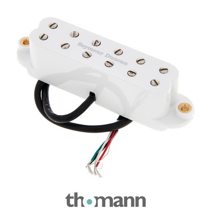

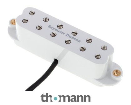

Naja, es gibt z.B. solche Pickups ...

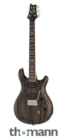

Die hier gefällt mir vom Design:
Von den Funktionen ist sie aber etwas langweilig.
