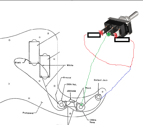

Nee, weil verwirrende Infos vorliegen. Du schreibst, die Allparts-Skizze entspricht der derzeitigen Beschaltung. Und dass Du das Tonepoti unabhängig vom Schalter beibehalten willst. An Schaltern zeigst Du oben einen (wahrscheinlich unbrauchbaren, weil nur [a oder b oder ab], nicht aber [a oder b oder gar nix]) Kippschalter und eben einen 5-er Drehschalter mit komischen Symbolen (soll der Kondensator links die Masse sein? Sollen die Widerstände rechts Kondensatoren sein? Soll nun doch das Tonepoti auch geschaltet werden?
So würde es meiner Beschreibung nach gehen; Du musst an der bestehenden Schaltung nichts abknapsen oder ändern, sonden nur zwei Anschlüsse dazulöten:
Hier ein passender Schalter (An Aus An)
https://www.amazon.de/Heschen-Kippschalter-Flick-Flip-Schalter-Positionen-Auto-Kontrollleuchten/dp/B06XYR98QZ
Links und rechts wird je ein Kondensator angelötet, in die Mitte ein Kabel. Die beiden freien Enden der Kondensatoren werden zusammengelötet. Die Einheit hat jetzt zwei Anschlüsse: die Kondensatorenden und das Kabel.
Der Kabelanschluss kommt an Gitarrenmasse (zB außen an der Buchse). Der Kondensatorenden-Anschluss kommt an Tip/Spitze/Hot der Buchse.
In Mittelstellung passiert nun gar nix ('clean'). In einer der beiden Auslenkungen wird der jeweils gegenüberliegende Kondensator mit dem mittleren Kabel verbunden, also mehr oder weniger Höhen gen Masse vernichtet. --> Der gewünschte Fest-Tone-Schalter.
Achso, ja.. Das hat sich mittlerweile etwas geändert. Ich hätte es so wie auf dem Bild mit dem 5-Wege-Schalter dargestellt:
1 - Clean, ohne Tone Poti
2 - Nur Tone-Poti
3, 4, 5 - Feste Tone-Werte
Kannst du mir das skizzieren? Ich bin echt zu blöd um das zu kapieren..

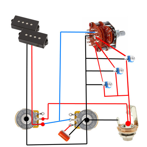

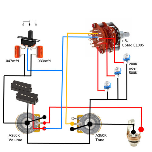

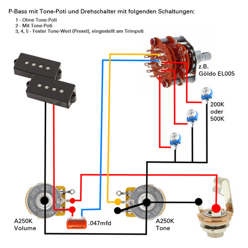

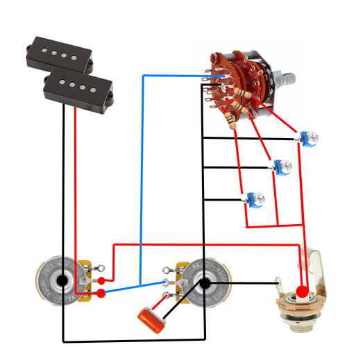

Hier meine Überlegung:
Hier die Variante ohne Widerstände am Drehregler:
Habe Trimpotis eingebaut, um den Widerstand nach Gusto zu regeln. War ein Tipp aus dem Musiker-Board, wo mich der ambitionierte Helfer aufgab :D
Fragen:
- Ist die blaue Linie richtig gesetzt um den Tone-Poti ein/auszuschalten?
- Passen die Verbindungen der Trimmer?
- Sind die Widerstände am Drehschalter notwendig, wenn ich die Trimmer habe?
- Die Trimmer gibt es in 200k und 500k Ausführungen. Ist das der Widerstand der Trimmer?
- Wenn Volume und Tone 250k haben, welcher Trimmer ergäbe da mehr Sinn? Mit 500k könnte ich ja noch mehr abdämpfen, als mit dem 250k, oder?
  • #1.330
Wie schaltet der Schalter? Mitte zu Außenkreispins oder Pin von '11 Uhr' zu '5 Uhr', 10 zu 4, 9 zu 3 usw.?
Die blaue Linie muss NUR zum Schalter gehen und von einer der dortigen Schaltpositionen zum Poti zurück, sonst ist das immer aktiv.
Wo sind die unterschiedlichen Kondensatoren? Wenn Du in Bild 1 die Trimmer durch Kondensatoren ersetzt (Schalterpin->Kond.->Masse, alt. Bild 2 Pin-Trimmer-Kond.-Masse) und deren rote Linien zur Buchse alle streichst, entspricht es dem, was ich oben schrieb. Vorausgesetzt, der Schalter ist korrekt.
  • #1.331
Im Musiker-Board hat der Helfer auf die Skizze reagiert und sie korrigiert:
  • #1.332
Hab ich gerade gesehen. Da weichen wir ja nur in einem Punkt ab: Chris nimmt den 47nF-Kondensator und regelt ihn mit untersch. Widerstandswerten (einer davon das Poti) ab. Meine Schaltung hätte für jeden Schaltwert eine andere Frequenzcharakteristik, da untersch. Kondensatoren, wie in den Cadfael-Schaltungen.
Geht bestimmt beides!
M.i.a.u.: ganje
  • #1.333
Ich übernehme mal das von Chris. Ist einfacher.
Habe mir schon die 500k Trimmer bestellt. Wird schon passen, wenn nicht, sind sie schnell ersetzt. Das Beste ist, dass im Elektronikfach noch genau Platz für den Schalter ist. Die Trimmer werde ich auch irgendwie unterkriegen. Sind ja nicht groß.
(Ja, ich habe den Kondensator ziemlich blöd verbunden. Nächste Woche wird alles besser)

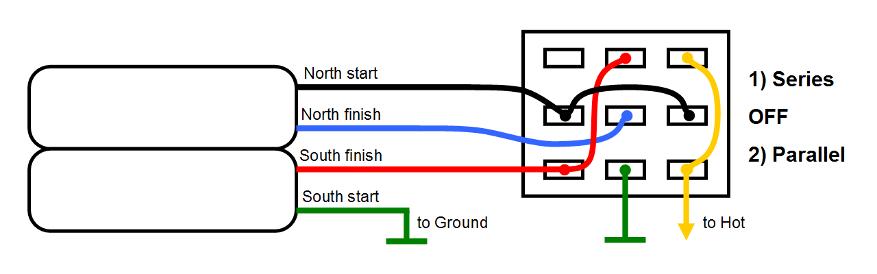

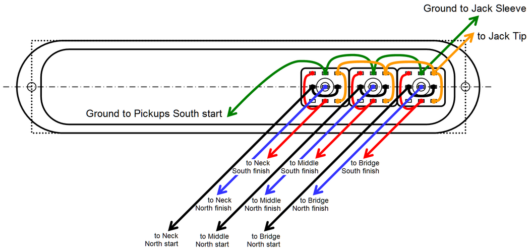

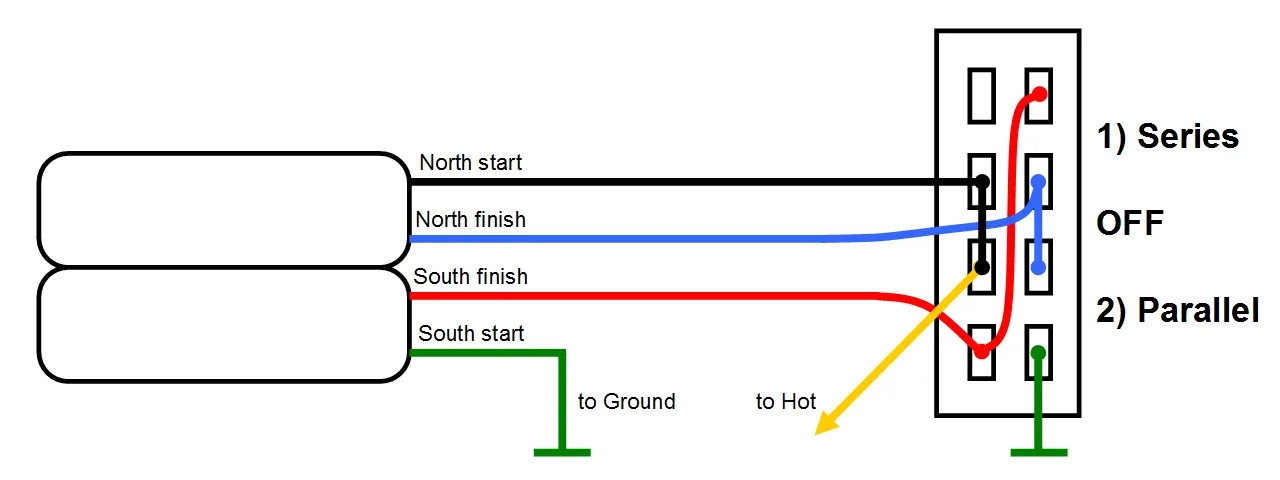

Mit dem E-Bass von @ganje hätte das jetzt weniger etwas zu tun, sondern mit meiner "Tele".
Ich wollte zunächst pro Pickup je einen "Mustang"-Schiebeschalter verwenden (weil sie so flach sind), um zwischen Seriell, Parallel und Off/Aus umzuschalten. Dann müsste ich allerdings den "North start"-Anschluss jedes Pickups fest mit dem Hot-Anschluss der Ausgangsbuchse verbinden. Ob das Klang-technisch eine saubere Lösung wäre ...
Wenn ich den "North start"-Anschluss (pro Pickup und Schalter) in der Schalt-Position "Off/Aus" vom Hot-Anschluss der Ausgangsbuchse trennen möchte, müssen es 3 Schalt-Ebenen pro Schalter sein. Es gibt kompakte Kippschalter On-Off-On mit 3 (und auch mit 4) Schalt-Ebenen.
Masse und Schirmung pro Pickup können aber wohl fest miteinander und mit der Ausgangsbuchse verlötet werden und brauchen keine Umschaltung. Daher müssten 3 Schalt-Ebenen wohl reichen.
Hier meine zwei Skizzen – einmal mit dem "Mustang"-Schiebeschalter mit zwei Schalt-Ebenen
(hier wird z.B. erklärt, wie dieser Schalter funktioniert: https://guitarnuts2.proboards.com/thread/7957/position-slide-switch-fender-mustang):
und einmal mit dem On-Off-On Kippschalter mit 3 Schalt-Ebenen (z.B. APEM 5559A, wobei Bilder im Internet einen anderen mit einer Schalt-Ebene abzubilden scheinen, aber es gibt PDF mit den vielen Varianten dieser 5000er-Schalter-Serie):
Die Pickups haben noch Schirmung als fünften Anschluss, aber Seymour Duncan schreibt, dass das immer mit der Masse zu verbinden wäre, so habe ich das nicht extra eingezeichnet. :connect:

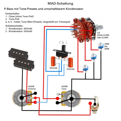

Ich kapiere weder deine noch meine Schaltung, darum nochmal eine Frage an @Cee.
Würde das so funktionieren?
Die Idee dürfte klar sein. Schiebeschalter links .047er Kondensator und rechts der .033er.
  • #1.337
Da ist immer einer der beiden Kond. aktiv, und zwar zu 100%, weil ohne Widerstand abgeregelt. Die Drehsvhalterei wäre parallel.
Was Du wohl meinst, ist: blau (statt schwarz) an die beiden Kond.enden, die Mitte vom Schiebeschalter dann als blau weiter zum Drehschalter (das andere blau streichen).
Dann hättest Du entweder 47nF oder 33nF über die wählbaren Widerstände/Trimmer in der Stärke geregelt. Also wie in Chris' Schaltung, nur eben mit umschaltbaren 47nF/33nF.
Top.
M.i.a.u.: ganje

Ok, also so?
M.i.a.u.: Cee

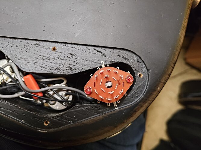

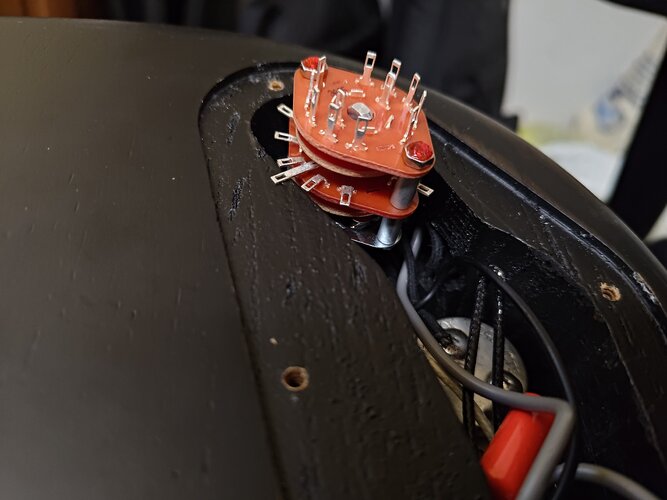

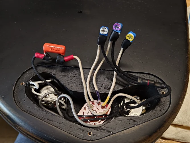

Die Teile trudeln langsam ein.
Der Schalter passte nicht, also wurde er passend gemacht:
Der Potikopf ist auch schon da:
Jetzt fehlen nur noch die Widerstände/Trimmer, der Kondensator und der Schiebeschalter.
M.i.a.u.: formton und Braunsen84

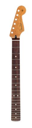

Also ich muss sagen, ich habe diesen schmalen und relativ flachen Hals jetzt nach längerem Spielen lieb gewonnen:
Der lässt sich für mich sehr gut spielen. Enge Saitenabstände zum Halsfuß hin, die verbauten Bünde, das Halsprofil – alles passt für mich sehr gut. Auch die Dots sowohl auf dem Griffbrett als auch seitlich gefallen mir sehr gut – sowohl von der Größe als auch von der Optik her. Und auch die Optik des Halses insgesamt. Nicht zu dunkel geröstet, und auch nicht zu hell. Und klanglich gefällt er mir auch. Ja, klar bringen die Konstruktion und die verarbeiteten Hölzer klangliche Eigenschaften mit.
Und weil es mit der Lieferbarkeit von solchen Teilen sehr unsicher ist, habe ich mir jetzt den Strat-Hals mit den ähnlichen bzw. gleichen Spezifikationen bestellt:
Eine weitere Tele muss es jetzt nicht unbedingt werden, aber so ein Hals für eine weitere Strat wäre evtl. nicht verkehrt.
Den Body werde ich evtl. unlackiert kaufen. Lackiert ohne Tremolo-Fräsungen wird sowieso selten angeboten, bzw. man müsste aus dem Ausland bestellen. Unlackiert gibt's das schon eher, und ich könnte den Body dann noch etwas weiter shapen, etwas kompakter machen.

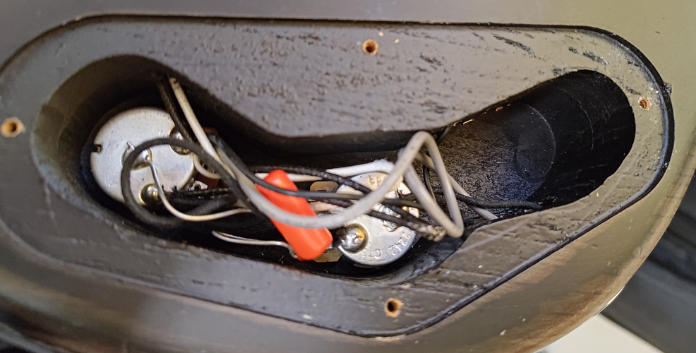

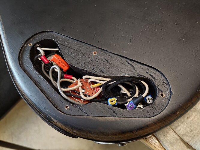

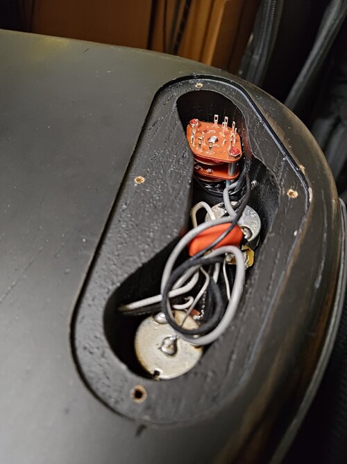

Zwischenstatus:
Die Schaltung funktioniert. Zwar mit 300k statt 500k, aber es hat geklappt. Den Schiebeschalter baue ich ein, wenn ich den 33er Kondensator irgendwo günstig bekomme.. Der Schalter ist nun auch in der Mitte. War nämlich der Klinke im Weg. Erfreulicherweise finde ich es in dieser Anordnung auch besser zu bedienen.
