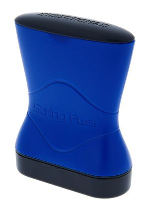

Ich habe diese Mittel ausprobiert:
Beide bewirken, dass die Saiten wieder brillanter klingen. Irgendwann ist natürlich trotzdem Saitenwechsel angesagt.
MusicNomad gefällt mir vom Geruch her besser, den Behälter finde ich praktischer, der Applikator ist viel größer.
Zur Gleitfähigkeit im Vergleich kann ich noch wenig sagen. GHS Fast Fret macht die Saiten bzw. die Finger darauf schon gleitfähiger. MusicNomad wahrscheinlich auch, aber ob im gleichen Maße?...

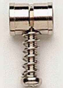

Schnarrt das nicht mit dem weit entfernten Saitenhalter?
Du meinst das Trem und die Schwingung der Saiten von dem Teil hinter der Brücke?
Da kann man nen Moosgummistreifen zwischenfädeln oder son Dingsi von Solar Guitars ranklemmen.
M.i.a.u.: ganje

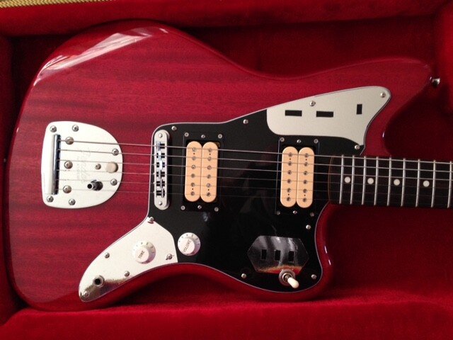

Das angesprochene Schnarren ist eigentlich das Schwingen der Saiten hinter der Brücke und hat nichts mit Kritik bezüglich Klang oder Bedienbarkeit der Brücke zu tun.
Kritik an der Jazzmaster Brücke bezieht sich auf die Saitenreiter, bei denen die Saite sehr leicht „überspringen“ kann, weshalb viele die Brücke durch die der Mustang ersetzen oder ne Tuneomatic einbauen.
Jazzmaster:
Mustang:
  • #1.406
Die Third Bridge Konstruktion (durch den flachen Auflagewinkel und geringen Anpressdruck der Saiten) trägt ja gerade zum Klang von Jazzmaster und Jaguar bei. Dasselbe gilt für die stark abgerundete Auflage auf dem Gewindestück (statt eines klar definierten Abknickpunkts wie bei einer Tom Bridge).
Ich habe selbst noch eine weitere Gitarre mit Jazzmaster (Tremolo) Tailpiece und TOM Bridge.
Das taugt überhaupt nicht. 1. Schlechte Ansprache auf Tremolo-Betätigung 2. Im Gegensatz zur Original-Brücke nicht verstimmungsfrei. Das Original ist ja beweglich aufgehängt 3. Man muss sie wie eine Les Paul bzw. eben ein TOM-Instrument spielen, d.h. tendenziell mit leichterem Anschlag, und sie hat dadurch weniger Twang.
Was die Mustang-Brücke bzw. Saitenreiter betrifft, so habe ich persönlich keinen Bedarf, da bei meiner gewählten Besaitung unnötig. Die Mustang-Bridge insgesamt ist für den falschen Griffbrettradius gemacht und erlaubt keine Höhen-Einstellung der Reiter, um sie auf 7 1/4 " umzustellen.

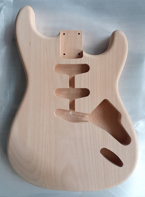

Ich habe einen solchen Body hier bekommen:
Die Halstasche ist für den mexikanischen Fender-Hals etwas zu breit. So ca. 1 mm. In diese Halstasche könnte ein Rockinger-Hals evtl. gut reinpassen. Die sind etwas breiter. Bei einem Fame-ST-Body musste ich die Halstasche z.B. für einen Rockinger-Hals ca. 1 mm breiter machen.
Ich glaube, mein Fender-Strat-Hals weigert sich einfach diesen Body anzunehmen. Wahrscheinlich wird es für diesen Body dann doch ein Rockinger-Hals werden, den ich dann halt noch kaufen müsste.
Der Body wie angekommen:
Gewässert, damit man die Maserung besser sieht (ist nach dem Fotografieren schnell wieder trocken geworden, trocknete eigentlich schon beim Fotografieren):
Ob und wie beizen, ist noch nicht entschieden. :agent: Deckend muss bei dem Body wohl nicht sein – die Maserung ist ja ok und dürfte mehr oder weniger durchscheinen. :agent:

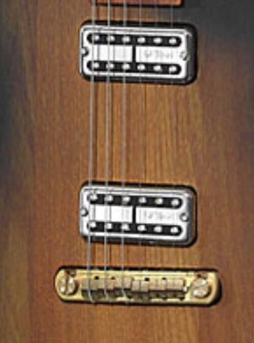

Was sind das hier überhaupt für Pickups?
Wie @morphhead schon schrieb, sind das Gretsch-Pickups oder Nachbauten. Die besten Pickups dieser Art macht TV Jones:
Diese Pickups haben gegenüber herkömmlichen Humbuckern den Vorteil, dass sie sehr viel drahtiger und heller klingen, und gegenüber Singlecoils den Vorteil, dass sie als (parallel geschaltete) Humbucker eben nicht brummen.
