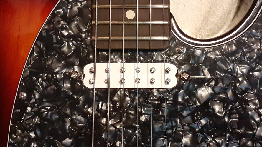

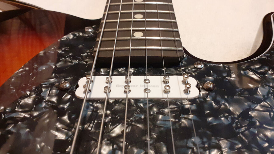

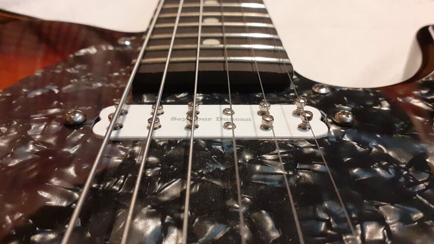

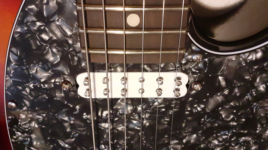

Nun ja, ich wollte die Schalter möglichst weit hinten haben, damit sie mich beim Spielen nicht stören, und sie stören mich da beim Spielen tatsächlich nicht. 3 Pickups (Neck / Middle / Bridge) gleichen Aufbaus sind vorgesehen, und jeder Schalter schaltet pro Pickup Seriell / Aus / Parallel. Momentan erst mal nur für den Neck, weil momentan nur der Neck-Pickup verbaut.
Ich habe die Höhen der Pole Pieces und des Pickups als Ganzes noch weiter justiert, und die Ton-Abnahme ist jetzt so ziemlich gleichmäßig und gut. Die G-Saite war am lautesten, wahrscheinlich weil sie die dickste nicht umwickelte (Plain) Saite ist. Dafür habe ich die Pole Pieces maximal niedrig reingeschraubt. Noch tiefer geht da nicht. Für die hohe E-Saite musste ich besonders hoch rausschrauben, aber der Weg nach oben genügt, um eine gleichmäßige Ton-Abnahme zu erreichen.
Mal abgesehen davon, dass der Pickup, obwohl als Neck bezeichnet, viel zu breit ist, ist der mexikanische Fender-Hals eher schmal, und ich habe das String Spacing auf der Gitarre außerdem noch etwas enger eingestellt (maximal schmal, was die Schaller-3D-Brücke erlaubt), damit die Saiten nicht zu nah an den Griffbrettkanten verlaufen. Ich mag da etwas Platz haben, und die Saiten spielen sich bei so engem String Spacing für mich gut, ich habe keine dicken Finger.

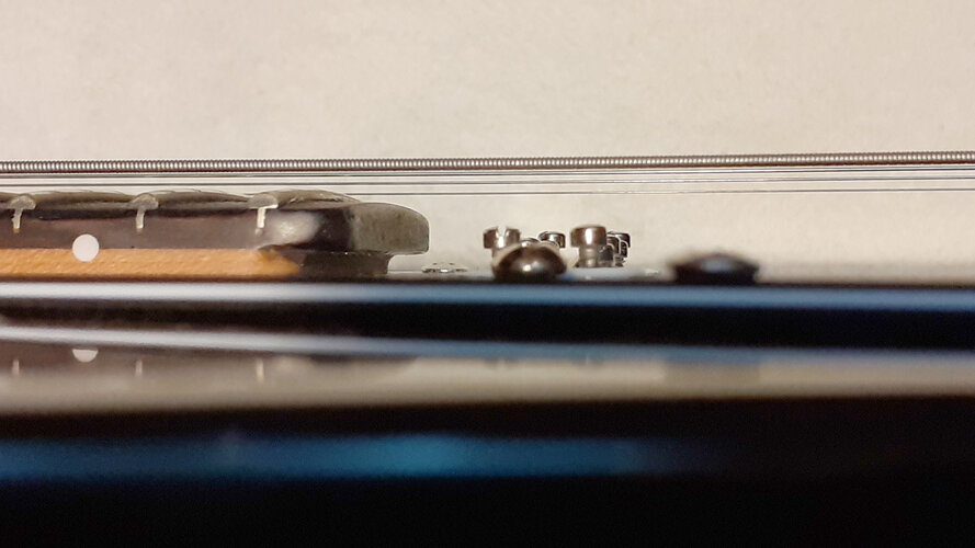

Ach ja, was man auf den obigen Bildern nicht sieht, zwischen den Pole Pieces und den Saiten ist trotzdem noch genügend Abstand – da kommt man an die Pole Pieces z.B. nicht mit dem Plektrum dran:

Schön sieht das mit den zu breiten Tonabnehmern (und den weit rausragenden pole pieces) aber nicht aus...

Klar ist beides nicht schön. Alternativ müsste ich den Pickup schräg einbauen und dafür ein neues Pickguard machen.
Ich wollte halt Noiseless-Pickups in solchem SC-Format und auf jeden Fall mit verstellbaren Pole Pieces, weil sonst werden die Saiten ungleichmäßig abgenommen. Seymour Duncan scheint aber alle seine Pickups in diesem Format so breit zu bauen. In der Beschreibung fehlen die Angaben zum String Spacing. Man muss PDF's mit Zeichnungen suchen. Und was ich letztendlich gefunden habe, war dieses breite String Spacing. Da waren die Pickups aber schon gekauft. Nun ja, technisch funktioniert das jetzt zumindest. Optisch zwar nicht schön, aber mir geht es in erster Linie um die Funktion, und um den Klang. Den Klang kann man noch vielfältig durch Modeller verbiegen. Verschiedene Amp- und Boxen-Modelle ausprobieren usw. Da bin ich noch am Anfang. Jedes Instrument / Pickup-Art / Verschaltung benötigt da eigene Einstellungen.

Es gibt viele Seymour Duncan PUs in zwei verschiedenen Bauarten mit unterschiedlichem String Spacing.
Zusätzlich zum normalen gbts z.B. „Trembucker“ mit breiterem Spacing imho.

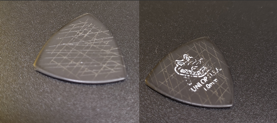

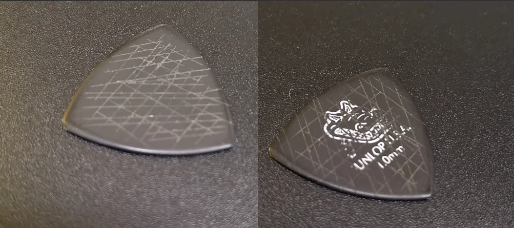

Da ich grad keine Gitarre zum modden habe, musste ich mir was anderes einfallen lassen. Pimp my Plektrum:
Gefällt mir ganz gut. Für 37,99 Euro zzgl. USt und Versand kann ich auch dein Plektrum modden. Einfach zuschicken, bezahlen und in nicht weniger als 2 Monaten bekommst du es verbessert wieder.

Sieht aus nach Custom und individuell. :supi: Und so schnelle Bearbeitungszeiten und günstige Preise. :supi:

Unfassbar griffiger Grip, der sich nicht abnutzt. Klare Kaufempfehlung meinerseits!

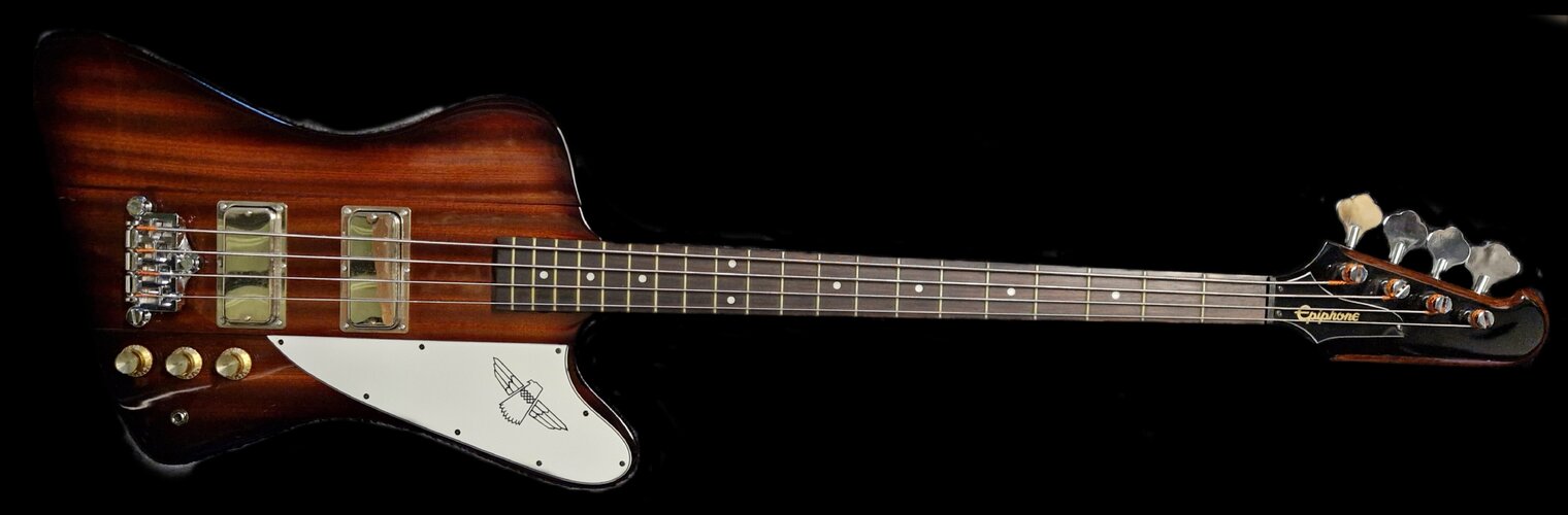

ich hab was neues angeschafft.....
ein echt cooler klang:

genau das "wunderschön" war der punkt.
ich wollte einen ganz klassischen donnervogel, mit chrom und kurzer kopfplatte.
gibson bietet derzeit modelle an, die mir optisch nicht zusagen.
und dieser epi hat mich direkt angefixt. auch wegen der 760 humbucker.

Bist Du auf 4 Saiten umgestiegen?
ich hatte eigentlich zu allererste eine bassgitarre....die ich sogar immer noch habe. hatte ich 1985 gekauft, ein musima bass.
allerdings nie viel gespielt.
ich spiele:
gitarre
bass
schlagzeug
synths
und auch gesang.
keines davon kann ich gut, aber dafür mache ich es oft.
