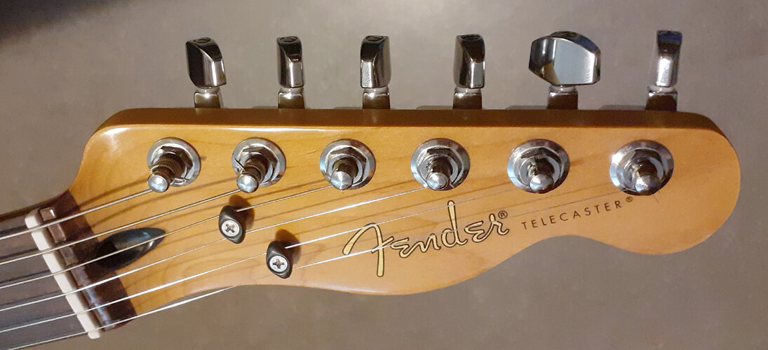

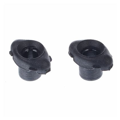

Außerdem habe ich solche Saitenniederhalter mitbestellt:
:agent:
Sind jetzt drauf:
Ich habe die Kerben im Sattel tiefer und größer gemacht, und es gab danach so Nebengeräusche ... Mit den Saitenniederhaltern wurde es viel weniger. Dann habe ich die Kerben nochmal nachbearbeitet, und es wurde noch weniger. Evtl. wird so etwas gar nicht nötig:
Ansonsten wäre es evtl. eine Möglichkeit, die Nebengeräusche (das Mitklingen der kurzen Saiten-Strecken an der Kopfplatte) zu dämpfen (von Bernd Kiltz empfohlen ;)).

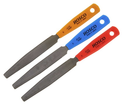

Ich habe solche Sattelfeilen gekauft und benutzt:
Außerdem habe ich einen solchen Schlüssel gekauft, der zu den mexikanischen Fender Strat- und Tele-Hälsen passt:
M.i.a.u.: MaschinenMensch und ganje

Aber die Fretwraps nutze ich gern. Als Dilettant, der in höheren Lagen nicht muten kann, finde ich sie sehr hilfreich. Wenn sie nicht auf dem Griffbrett sind, rasten sie auf der Kopfplatte, was wohl die Nebengeräusche mindert, wie ich heute erfahren habe :D
  • #1.423
Na wenn Bernd Kiltz solche Dinger auch empfiehlt. :sowhat:
Vielleicht kann man bei richtig gekerbtem Sattel und bei richtigen und richtig platzierten Saitenniederhaltern solche Nebengeräusche vermeiden. Bei mir scheint es hier letztendlich geklappt zu haben, ohne dass ich da viel Ahnung hätte.
Was die Sattelfeilen angeht, könnte man auch mit weniger als 6 Größen auskommen. Auf der anderen Seite gibt es auch teurere Sets.

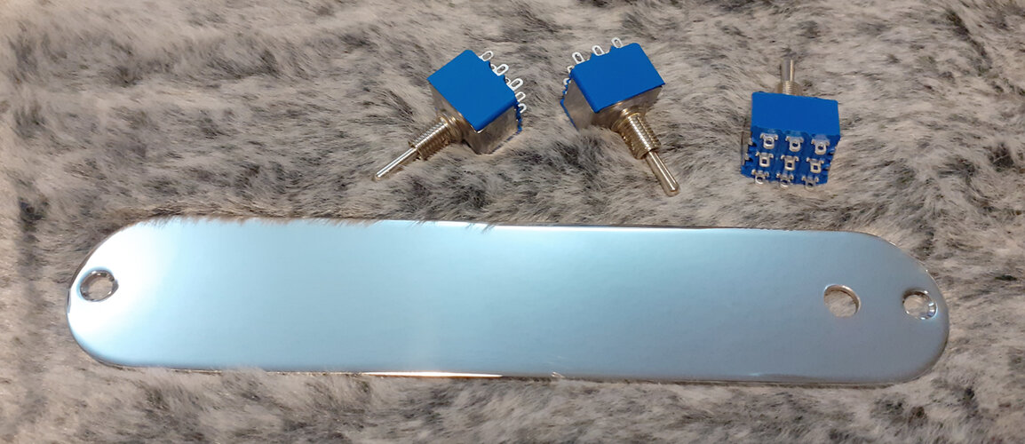

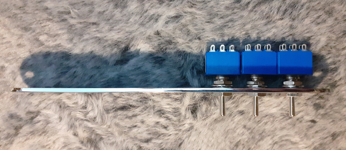

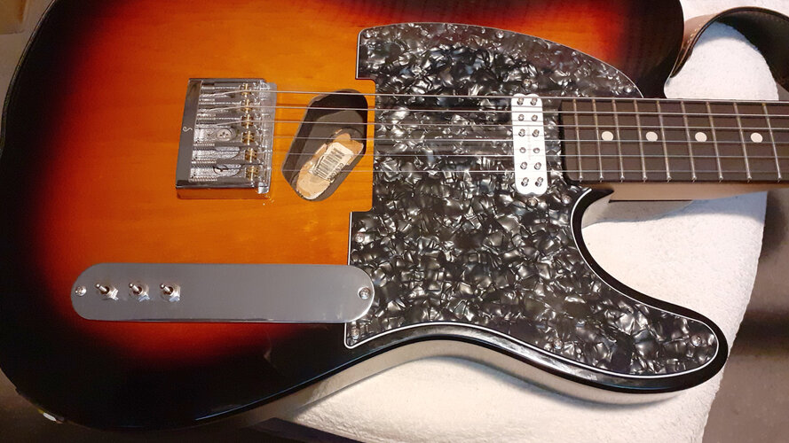

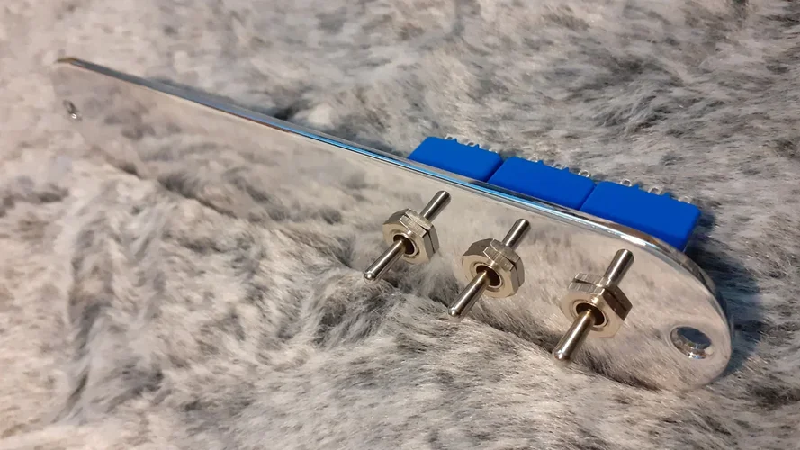

Ein Loch für einen Schalter ist schon mal gebohrt. :gay: :hasi:
Ich habe mit einem kleineren Durchmesser angefangen zu bohren, falls ich verrutsche, und tatsächlich, etwas verrutscht und mit einer Feile nachgearbeitet. Deshalb hat's heute länger gedauert als gedacht (messen, zeichnen, bohren, feilen) und ist bisher nur ein Loch geworden. Die nächsten Löcher werde ich auch so bohren: zunächst mit kleinerem Durchmesser, und dann gegebenenfalls mit der Feile korrigieren, bis die richtige Position und der richtige Durchmesser erreicht sind. Ja, EVH soll das erst mal nachmachen. :P

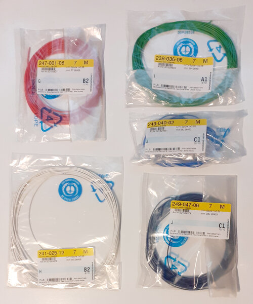

Ich weiß nicht, für wie viele Gitarren diese Litzenkabel reichen würden, aber Conrad wollte aktuell pro Farbe nicht unter 7 Metern verkaufen. Pro Meter sind die Kabel relativ günstig, und es lohnt sich für Conrad wohl nicht, kürzere Stücke zu schneiden, zu verpacken und (online) zu verkaufen. Im Jahr 2012 wurde noch 1 Meter (online) verkauft. Allein mit diesem Meter habe ich schon mehrere Sachen intern verlötet. Aber jetzt wollte ich verschiedene Farben. :gay: Nun ja ... Das müssten jetzt rein rechnerisch insgesamt 35 Meter sein ...
Auf der anderen Seite habe ich 5 € für Versand bezahlt, und aus meiner Bestellung wurden insgesamt 3 Lieferungen, wobei die letzte nur das rote Kabel enthielt und im Abstand von nur einem 1 Tag nach der vorletzten Lieferung versendet wurde und angekommen ist. Zwischen der ersten und der zweiten Lieferung lagen aber immerhin fast zwei Wochen. Es war wohl nicht alles sofort lieferbar. Die 3 Schalter kamen schon mit der ersten Lieferung.
Kabel mit Schirmung habe ich auch mitbestellt. Die sind nicht mit auf dem Foto. Die sind schwarz, und davon können kürzere Stücke verkauft werden, weil sie pro Meter teurer sind.

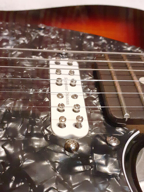

Den Neck Pickup (ist ja noch nichts anderes verbaut ;)) angelötet. Funktioniert. Seriell / Aus / Parallel.
Um die Lautstärken der Saiten auszugleichen, musste ich gerade für die hohe E-Saite die Pole Pieces schon extrem rausschrauben. Besonders laut ist aktuell die G-Saite. Tiefer kann man die Pole Pieces da nicht reinschrauben. Aber so funktioniert es zumindest schon mal.
Bridge und Middle können folgen. Für Bridge muss ich allerdings noch den Rahmen machen, und für Middle eine neue Öffnung im Pickguard aussägen. Wahrscheinlich werde ich mit dem Bridge beginnen. Dafür müsste ich das Pickguard erst mal nicht wieder abschrauben.
