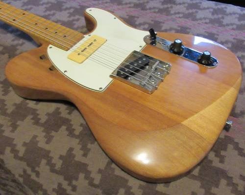

Die Armauflage sieht wie ein Kotflügel aus.. Man kann nicht viel erkennen, aber es sieht nicht viel bequemer als die Holzkante aus.
  • #1.354
Tja, vielleicht mit einem größeren Radius. Den Body abschrägen geht natürlich auch.
Das machen Leute auf die eine oder andere Art ...
Wobei ich die Abschrägung ohne eine klare Kante machen würde. Denn wozu eine solche Abschrägung, wenn man wieder eine Kante unter dem Arm hat. :selfhammer:
M.i.a.u.: ganje
  • #1.355
Ja, das sieht schon besser aus, nur halt ohne Kante =)
Bei diesem Bild ist es wohl wegen dem Aussehen so gewollt..

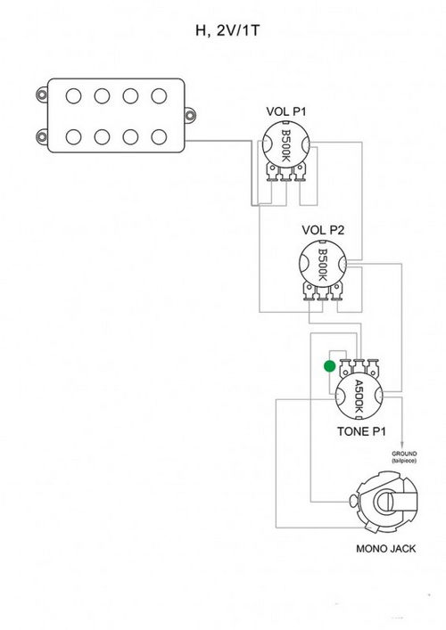

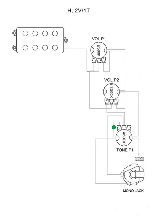

Habe mir mal die Schaltung vom MM-Bass angeschaut.. Bei ML-Factory gibt es dieses Bild:
Warum gibt es zwei Volume-Potis? Kann man die zwei Spulen eines Humbuckers einzeln regeln?
Die anderen Bausätze (Thomann, Werkstätte und Rocktile) haben die gleiche Elektronik, mit 3 Potis. Sind aber alle passiv, wie es aussieht.

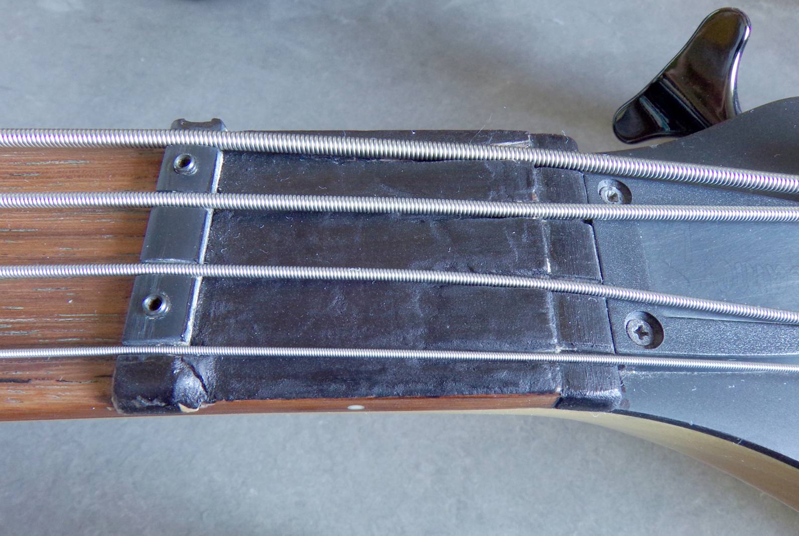

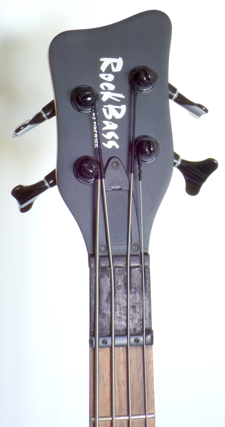

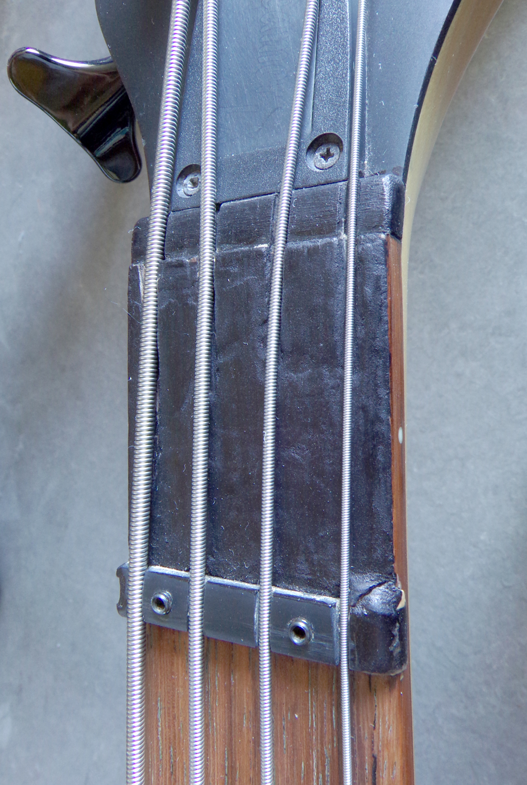

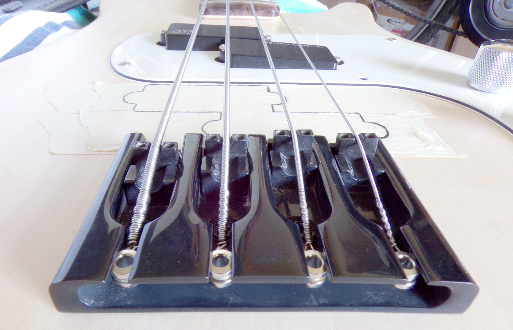

Mein bester Bass nach dem Motto "Ergonomie geht vor":
Konzipierung: RB Hals Lefthand + P-Body Righthand ...
Umsetzung Phase 1 - erste Montage:
Umsetzung Phase 2 - mit Body Shaping:
Der Ständer hat den Lack (den billigsten aus dem Baumarkt auf Wasserbasis) angelöst, habe großflächiger abgezogen:
Der Sattel wurde an die Stelle des 1. Bundes versetzt, aus einem 34 Zoll wurde somit ein 32 Zoll Bass:
An die Stelle, wo ursprünglich der Sattel war, wurde ein kleines Stück Holz (aus Buche) gesetzt.
In der aufgetragenen Holzpaste ist ein Riss entstanden, es ist aber nichts abgefallen, alles blieb funktionell.
Es gab die Idee, zwei Preci-Pickups zu verbauen ...
Die Idee wurde aber verworfen, nachdem es mit einem DigiTech GSP1101 gelungen ist, den Bass auch so wie Jazz Bass klingen zu lassen. Der billigste Body, angeblich aus Erle, bringt einen super Klang.

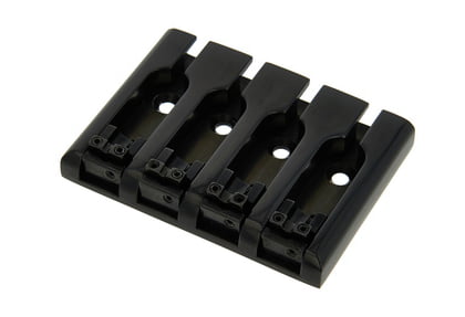

Die Brücke ist die hier und reicht vollkommen:

Schöne Bilder, Holzmichel. Den Bund kriegst du sicherlich auch weniger dilettantisch hin.
