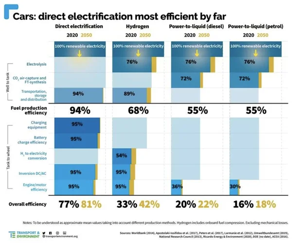

Hat wenig Aussagekraft, wenn man von der unrealistischen Annahme ausgeht, dass der Strom der Rohstoff ist, der aus dem Nichts gekommen ist und wenn man die theretischen Optimalwerte eines nagelneuen E-Autos gegen die Real-Werte eines veralteten Verbrenners rechnet.
Verbrenner Motoren waren nicht effizient, sind es aktuell nicht und werden auch in Zukunft nicht sonderlich effizient sein, das ist halt Physik. Schlechtere Autos drumherum sorgen für weitere Verluste und sind nicht wie du vermutest hier schon drin.

es starten alle mit dem gleichen Strom
Nur auf dem Papier!
In der Praxis steht der Strom nur zum Zeitpunkt seiner Erzeugung zur Verfügung, wenn er nicht (verlustbehaftet) umgewandelt wird.
D.h. wenn du dein Elektroauto zu einer Zeit lädst, in der die "erneuerbare Energie" nicht erzeugt wird, dann ist es auch nicht der gleiche Strom, sondern ein anderer Strom, der ggf. bei 40% Wirkungsgrad durch Steinkohle oder Erdags-Verbrennung erzeugt wurde. Und wenn du dann noch reale Wirkungsgrade beim Laden/Entladen/Wandeln und Antrieb einsetzt, dann kommst du prötzlich auf einen vergleichbaren Gesamtwirkungsgrad ... mit deutlich höherem = energieintensiverem Materialeinsatz.
Und genau da liegt nämlich das Problem der Schön-Rechner. Sie wissen nicht einmal, dass der Strom nicht so einfach aus dem Nichts entsteht und in relevanten Mengen im Netz gepuffert werden kann... und erst Recht nicht verlustarm.
Anders als Kraftstoff...
Es nützt halt wenig, wenn man diesen Teil der Ineffizienz beim E-Auto unterschlägt, indem man so tut als sei der Strom der Rohstoff gewesen.
Wäre gut wenn du mal was Belastbares präsentieren könntest, statt immer nur wissend daherzureden. Dann aber bitte als sauberen Vergleich und ohne gefühliges Geschwurbel, bei dem Umweltbelastung, Effizienz und CO2-Ausstoß munter miteinander vermischt wird :P

Nur auf dem Papier!
Nehmen wir mal den aktuellen Corsa zum Vergleich, den gibts als Diesel und in Elektrisch. Moderat gefahren kommt der mit einem Liter Diesel 20km (Auto Bild Test liegt Verbrauch im Schnitt bei 5,5 L). Mit der gleichen Energieleistung kommt die E Variante 50km (gleiche Zeitschrift misst 16,2 kWh im Schnitt). Selbst wenn man all die Energie durch ne Gasanlage verbrennen lässt käme immer noch genug Strom für 30km raus.
Da muss man dem E-Auto noch viel mehr andichten und beim Verbrenner ignorieren damit man dahin kommt zu sagen die wären ineffizient.
