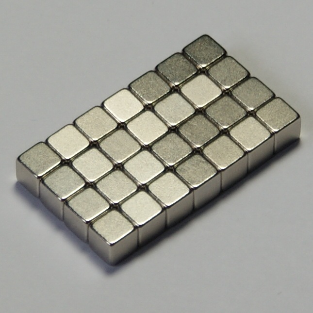

Für kompakte, leichte high-torque Anwendungen sind seltene Erden vorteilhaft.
Bzw. siehe die Magneteigenschaften bei den verschiedenen Varianten:
Es geht auch ohne, wird dann eben ggf. größer und schwerer und ineffizienter oder aufwändiger (z.B. recht hohe Spannung).

War mir so nicht bewusst und auch nicht das solche Magnete auch in unseren Audio Boxen verwendet werden.

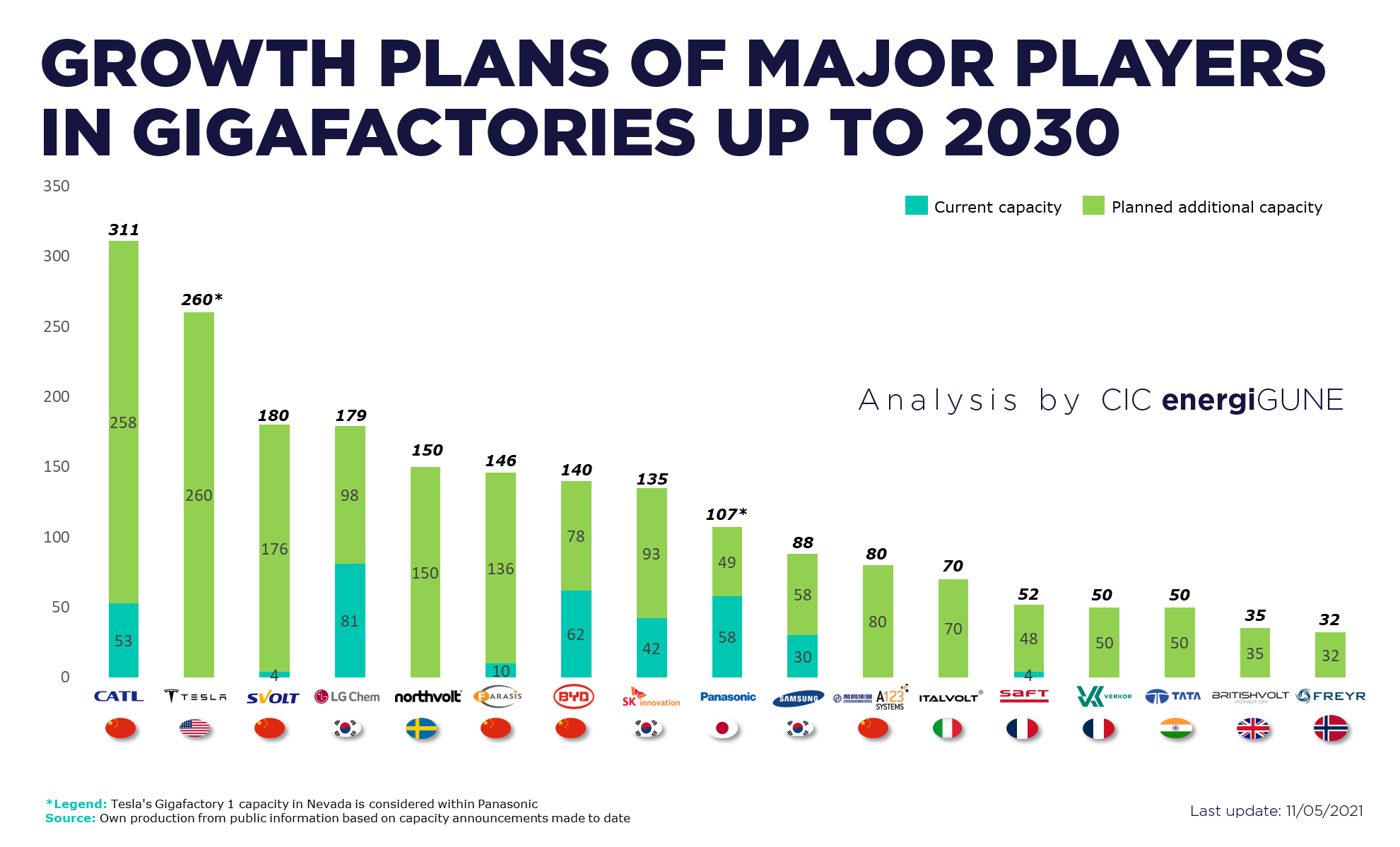

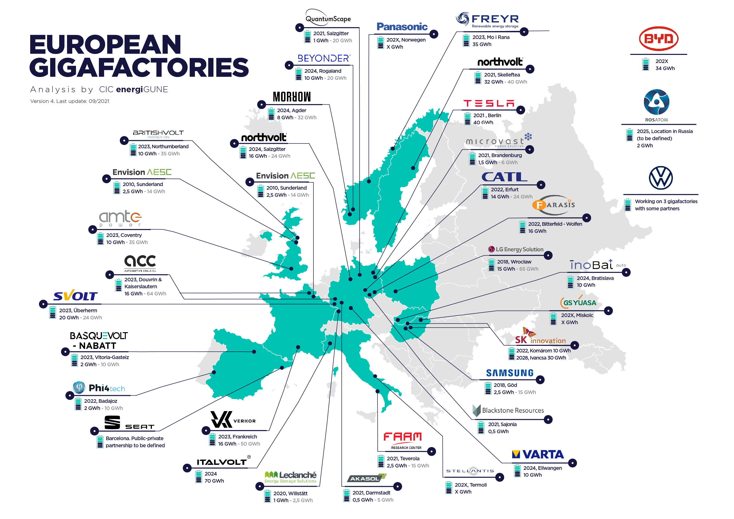

Zum Thema Batteriefertigung einige allgemeine Infos, wie groß der Markt ist, wie er wächst und wo:
