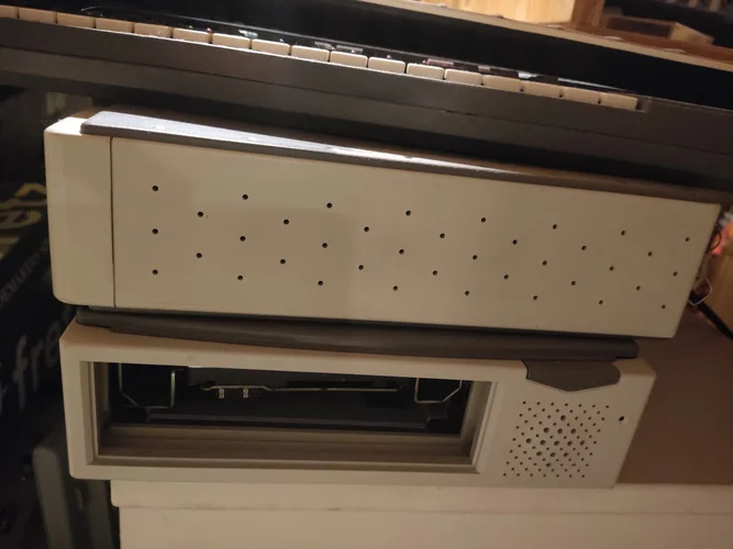

Ich hab' mir noch alle meine externen kompakten SCSI-Gehäuse für HDD's aufgehoben (ebenso die Terminatoren & Kabel), falls mal wieder was in Hardware von Roland, E-MU oder Akai kommen sollte.
Keine Ahnung, wie da die Lage derzeit am Gebrauchtmarkt ist, aber die waren Mitte/Ende der 2000'er eher günstig zu bekommen.
Edit: Zwei von denen auch immer griffbereit.

Stimmt, ich hab auch noch zwei 19" SCSI Gehäuse im Lager. Gebraucht sind die immer wieder für um die 100-150 Euro zu haben. Da könnte man eine Platte für Backups oder sogar einen CD Brenner von Plextor o.ä. einbauen.
M.i.a.u.: frixion
Das Synthax Syndrive war ja damals der "Quasi-Standard" für 19" SCSI Rahmen im Studiobereich. :opa:

Schade, habe vor langer Zeit meinen ganzen SCSI-Kram weggeschmissen. Dann bleibt wohl nichts Praktikablen übrig außer eine SCSI-Platte nebst Gehäuse zu Mondpreisen auf dem Gebrauchtmarkt zu ergattern.

Ich seh' nur links ein CD -Laufwerk und rechts ein SCSI Zip-Drive/oder MO-Drive (schaut zumindestens danach aus, oder?). Da muss man schon selbst aufschrauben und anstelle von einem Gerät eine SCSI HD einbauen.
Ich (bzw. mein Studiokumpel) haben die meisten SCSI Drives/Cases zusammen mit den gebrauchten Samplern (Roland S-750/760, E-MU III Rack, Akai S-Serie etc) gekauft und dann nach bedarf andere Sachen eingebaut.

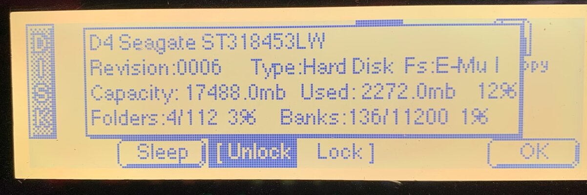

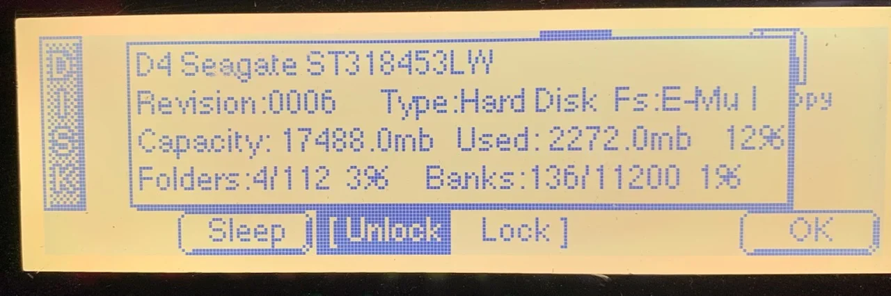

Ich nutze für EMU Backups ein externes 3.5 Zoll SCSI Gehäuse mit einem SCSI2SD Kartenleser eingebaut. Funktioniert einwandfrei.
Das Gehäuse muss immer das letzte Gerät in der SCSI Kette sein, also ein externes SCSI CD-Rom dahinter anschliessen klappt nicht.
Der SCSI2SD Adapter mit der darin eingesteckten SD-Karte wird über eine Software am PC über ein USB-Kabel einmal eingerichtet.
Ich hatte für den EMU nur ein virtuelles SCSI Laufwerk mit dem SCSI2SD Adapter eingerichtet. Man kann da bis zu 4 virtuelle Partitionen auf einer SD-Karte einrichten, jeweils mit eigener SCSI ID Nummer. Da muss man nur darauf achten, eine SCSI ID Nr. zu nehmen, die nicht vom Sampler oder anderen SCSI-Geräten in der Kette belegt ist. Beim alten Emu Sampler ohne FAT Unterstützung gingen Festplatten bis 8GB Grösse - Angaben ohne Gewähr. Grösser darf man also nicht die virtuelle Platte erstellen, wenn der Sampler kein FAT32 unterstützt ( Geht erst mit Emu Ultra Samplern und EOS 4.7 )
Mein externes SCSI Gehäuse braucht keinen Netz-Strom, von daher brauche ich den Stromstecker nicht einzustecken, bzw. hab ich in einem
der Gehäuse das interne Netzteil sogar ausgebaut, damit da nix falsch laufen kann. Der SCSI2SD Adapter bezieht seinen Strom ja über die SCSI Leitung vom Sampler. Nachteil ist, dass das externe SCSI Gehäuse immer an ist, sobald der Sampler an ist. Also bitte NIE die SCSI Kabel umstecken, wenn der Sampler eingeschaltet ist. Sollte man sowieso bei SCSI NIE machen.

Größere Platten sind übrigens kein Problem.
Dann bleibt der Rest halt ungenutzt.
Sieht dann so aus:

Mal generell gefragt: Wie verhält es sich denn mit EOS Versionen die kein FAT lesen können?
ZuluSCSI braucht eine FAT32 formatierte SD Karte, auf der dann Images mit (SCSI)Nummern abgelegt werden. Diese Images muss man erst selbst erstellen, werden dann vom EOS als HDs mit der jeweiligen SCSI ID angezeigt. Die Images selbst können auch vom E-Mu selbst nachträglich im EOS Format formatiert werden. Wegen der FAT32 SD Karte bin ich nicht sicher, ob so etwas mit EOS 3.0b klappen würde.
Bei SCSI2SD kann man das ja glaube ich umgehen und mit einer Software am PC passende EOS Images daür vorbereiten oder? Welches Format hat dann die SD Card selbst?
  • #29
Mit der Software erstellt man die Laufwerke (Partition), die man dann im Sampler noch formatieren muss, sonst gibt es Fragezeichen. Das wäre dann das EOS Dateiformat, bin ich der Meinung. Ist schon ein etwas länger her.
M.i.a.u.: qwertz123 und HairyHands
  • #30
Dann würde ZuluScsi theoretisch auch mit EOS3.0 funktionieren und das FAT Format wäre kein Hindernis? Formatierung kann dann ja im Sampler erfolgen.
