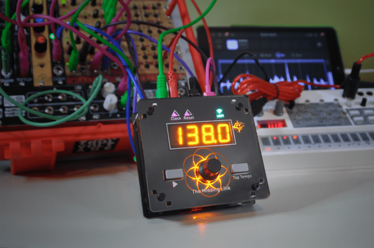

wie siehts den mit link to midi aus, hat das schon einer aus dem forum ausprobiert?
oder
missing link

viel interessanter find ich ja das missing link das ich weiter oben verlinkt habe.

the Missing Link hatte ich mal, da konnte man aber noch keine Midiinterfaces anschliessen.
Wird wohl Zeit, das noch mal zu testen :supi:
