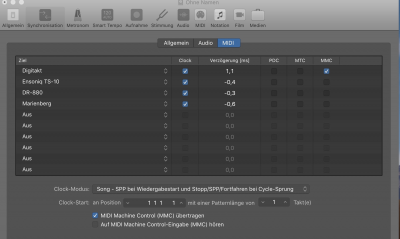

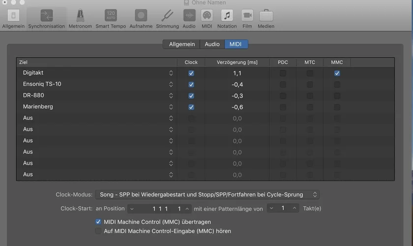

Logic produziert eine sehr stabile Clock, zum Produzieren bräuchte ich die Multiclock eigentlich nicht.
Klar , das mit Ableton als Ursprung, aber darum hab ich ja aufgeschrieben, wofür die MClock noch super ist. Wird leider oft übersehen, was das Gerät alles unterstützt.
Logic hat mich erste letztes Jahr überzeugt, mit dem guten Extra Feature, hinsichtlich Syncausgleich, wenn HW dran hängt. Das ist richtig gut geworden und vor allen Dingen mega simpel.
Das war Blödsinn, ich hatte zu lange nichts mehr extern sequenziert. In Logic funktioniert die automatische Plugin Delay Kompensation nicht auf der MIDI Clock und das ist extrem nervig. Allein dafür lohnt sich die Multiclock bereits beim Produzieren.

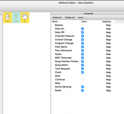

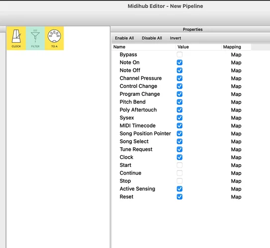

also theoretisch schon. Aber die Erfahrung zeigt das doch sehr viele Geräte unterschiedliche Latenz haben, so das du sicher Clocks mit unterschiedlichen negativen Verzögerungen aussenden willst.
Über die umgekehrte Logik (die clock verzögern statt vorziehen) ginge das natürlich auch mit dem Midihub. Aber wie stabil das läuft wenn man da eine clock 4 mal unterschiedlich verzögert , weiß ich einfach nicht. Aber es ist nicht auszuschließen das es da zu Jitter oder/und Verzögerungen kommt
