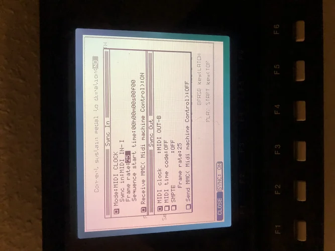

Ich hab ein wirklich komisches Problem mit meiner MPC 4000 und meiner E-RM Multiclock.
Setup:
E-RM Multiclock synct meine MPC4000 und meine Alphabase. An der MPC hängt noch eine Toraiz AS-1. Jetzt gibt es das Problem, dass meine MPC öfter einfach einfriert sobald ich versuche Overdubs einzuspielen. Zu dem Absturz gesellt sich noch ein komischer Ton der dauerhaft ertönt.
Ich hab dazu mal ein Video gemacht:
View: https://youtu.be/B_LkEkA4kPY
MPC ist auf externe Clock eingestellt (Framerate 25)
Ich würde mich freuen, wenn mir einer helfen kann!

also ich kann die Framerate leider nicht abstellen. Die ist auch bei der Clock vorhanden. Das hat mich ebenfalls verwirrt.
51270
Ich glaube im dritten Absatz liegt der Hund begraben. Die Probleme kommen hauptsächlich dann zustande, wenn ich die MPC stoppe, da z.B. Noten nur beim Pausieren gelöscht werden können. Man ist das ärgerlich!
