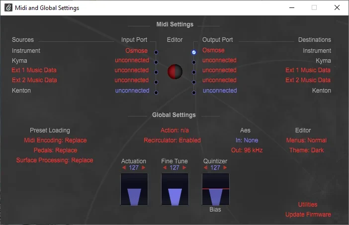

Auweia...
Das geht ja schon mal gut los.

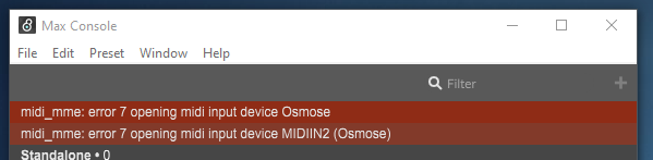

Also man benötigt Max (oder man hat Ableton inklusive Max for Live). Das musste ich erstmal kapieren. Der Editor wird auch kurz angezeigt, stürzt dann aber ohne jeden weiteren Kommentar ab. Ursache wird wohl Fehler 7 sein.
Mal schauen wie das weitergeht...

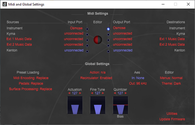

cant open midi device ist ein eher seltener fehler und du solltest mal checken, ob das gerät von anderen host programmen aus gefunden werden kann.
was passiert denn, wenn du "midi setup" in der menuzeile öffnest?
Ich habe mich mal an die Anleitung von Haken bis zum Löschen von MidiPorts.txt gehalten. Vorher habe ich mal alles andere was am Rechner hing entfernt. MIDI-OX kann Osmose MIDI empfangen und senden.
Ebenso wie Ableton:
Eingestellt ist der Osmose auch im Haken Editor:
Output Port blinkt, Input Port blinkt auch wenn ich am Osmose eine Taste drücke. Osmose Port 2 blinkt nur Output aber nicht Input.
Jetzt bin ich ein wenig ratlos. Mit MIDI hatte ich noch nie Probleme.
Was meinst du damit?

Da war jetzt nichts in der Richtung. Aber dann werde ich das mal checken bevor ich den Haken Editor starte. Mal sehen was das bringt.

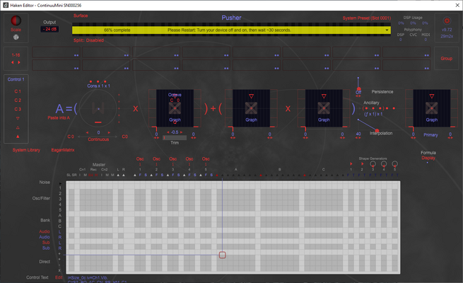

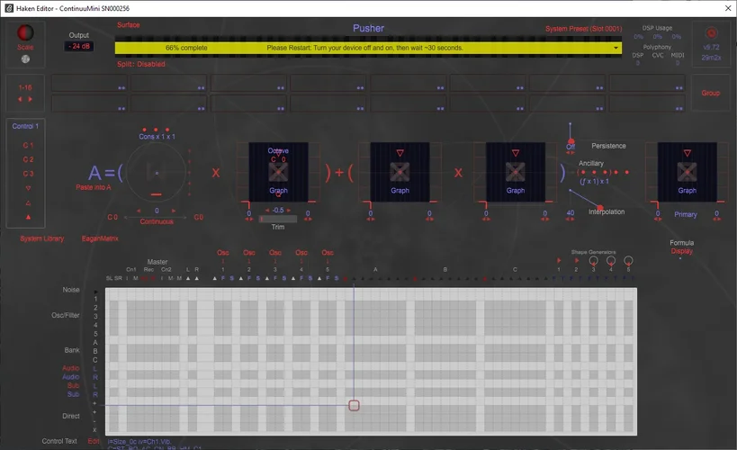

Bringt alles nichts. In Ableton funktioniert alles, im Max-Haken Editor nicht so viel. Schade schade. Ich habe mich darauf gefreut ein wenig in der Matrix zu stöbern. Jetzt bin ich wohl erstmal auf die Presets angewiesen. Wobei da viele coole Sachen dabei sind. Wird schon irgendwie gehen.
Wenn man schnell ist kann man kurz das Fenster sehen und screenshoten bevor es dann größtenteils geleert wird.
Die Anweisung bringt aber auch nichts. Ich denke, dass ich Haken mal anschreiben werden.

Man muss erstmal dahinter steigen, aber es muss jeweils Osmose (Port 2) für Input und Output ausgewählt werden, dann funktioniert es (zu sehen das die Verbindung blau wird).
Die normalen einser Ports sind für normales Midi bzw MPE (je nach einstellung). Die 2er Ports für Haken Audios MPE+.
Achso und in Osmose muss noch unter Global Settings -> midi i/o -> haken usb mode aktiviert sein. Dadurch kann es dann aber sein, dass wenn man in der DAW nicht den einzelnen in port anwählt die noten doppelt gespielt werden. Da muss man ein bisschen aufpassen.
Und beim experimentieren in der eagan Matrix lieber die Lautstärke runter regeln. Ich hatte auch schon des öfteren, das wenn man was falsch patched es kurz ploppt und dann gar kein sound mehr kommt. dann muss man noch mal osmose aus und nochmal anschalten und eagan matrix neu starten 🙈

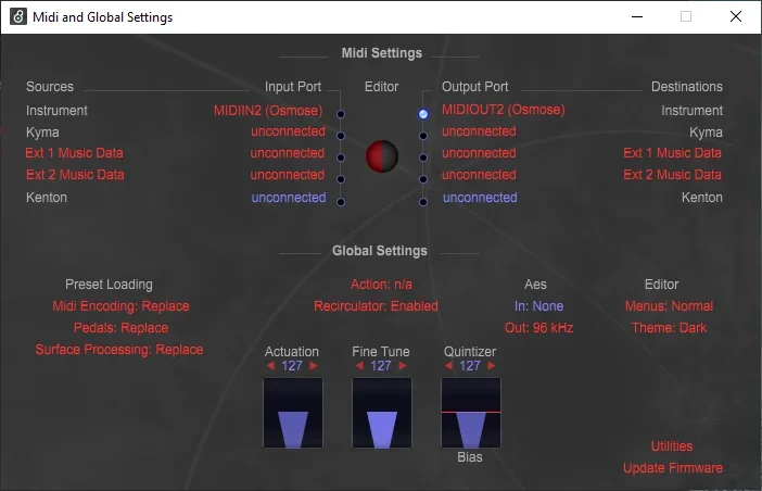

Die 2er-Ports habe ich auch schon getestet. Ich teste es aber auch nochmals:
Bleibt rot. Auch nach einem Neustart von Max, EaganMatrix und Osmose. Interessant ist ja, dass das Gerät zumindest mal gefunden und auch irgendwie ausgewertet werden kann. Aber das war's dann auch.

Hattest du auf dem Osmose muss unter Global Settings -> midi i/o -> haken usb mode aktiviert? (Dadurch kann es dann aber sein, dass wenn man in der DAW nicht den einzelnen in port anwählt die noten doppelt gespielt werden. Da muss man ein bisschen aufpassen.)
+Hattest du das aktuelle Firmware Update schon installiert. Ich glaube, das war für die Eagan Matrix notwendig (kann mich aber auch irren 🙈)
  • #28
Um ganz genau zu sein: "haken usb mode" muss auf "note & matrix" eingestellt werden.
Falls mal noch jemand über dieses Problem stolpern sollte. Ausgerechnet im midi-Menü war ich noch nicht.
