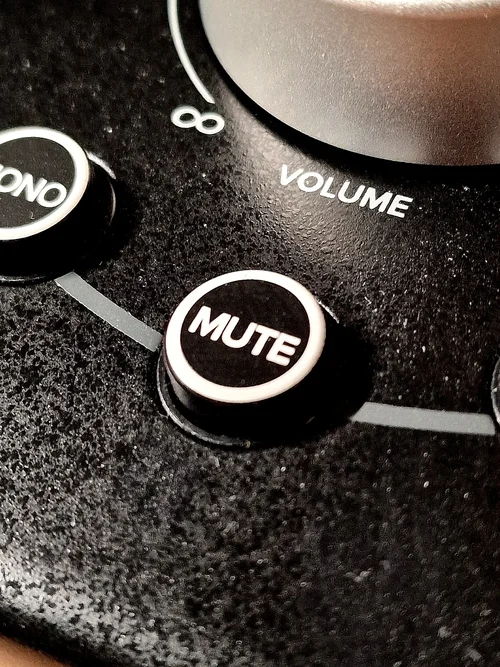

Ein guter Rat ist, immer den Lautstärke-Regler griffbereit zu haben
Ich spiele gerade mit Rauschen und den Filtern. Das eskaliert wirklich verdammt schnell. Wichtigster Knopf gerade:
