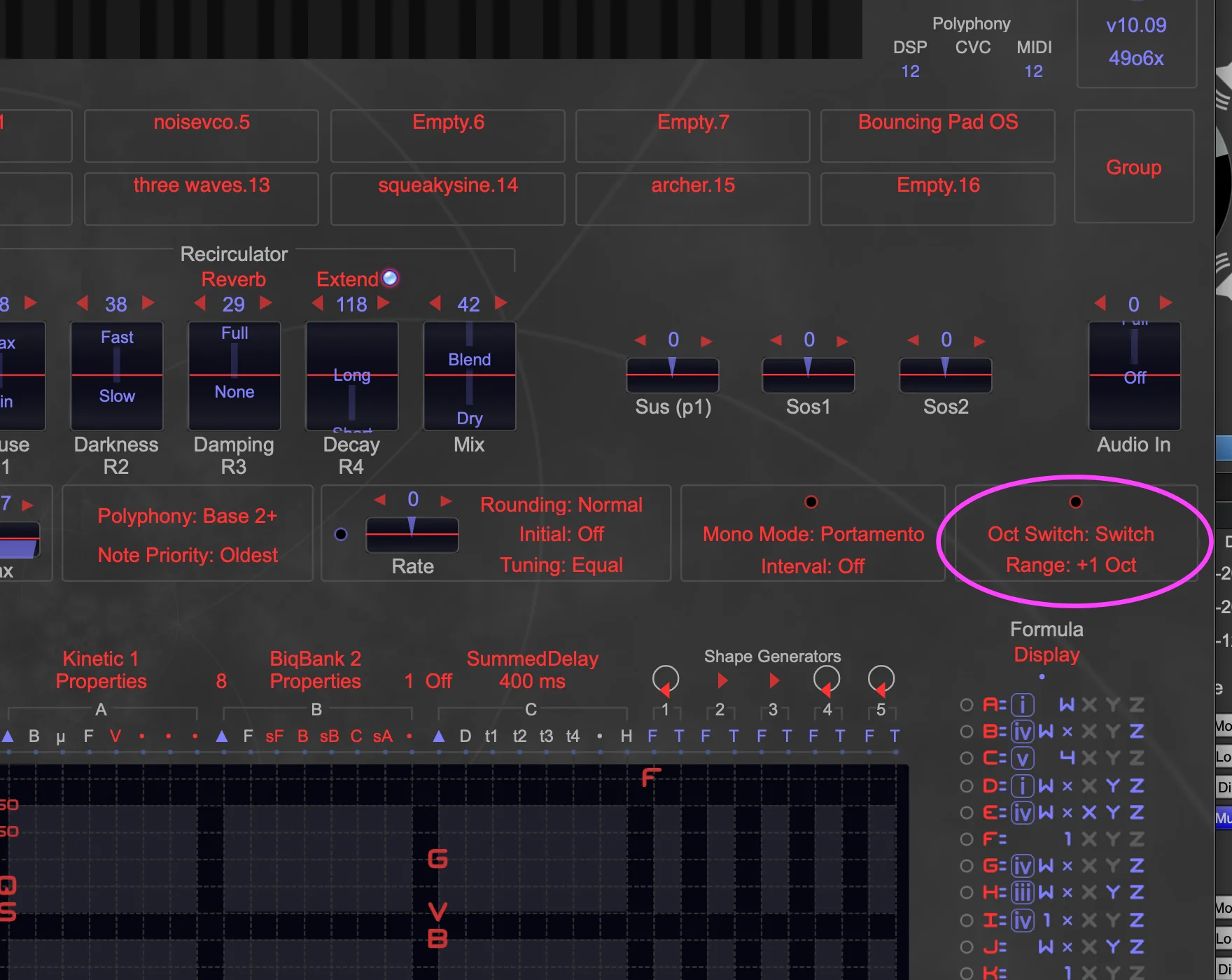

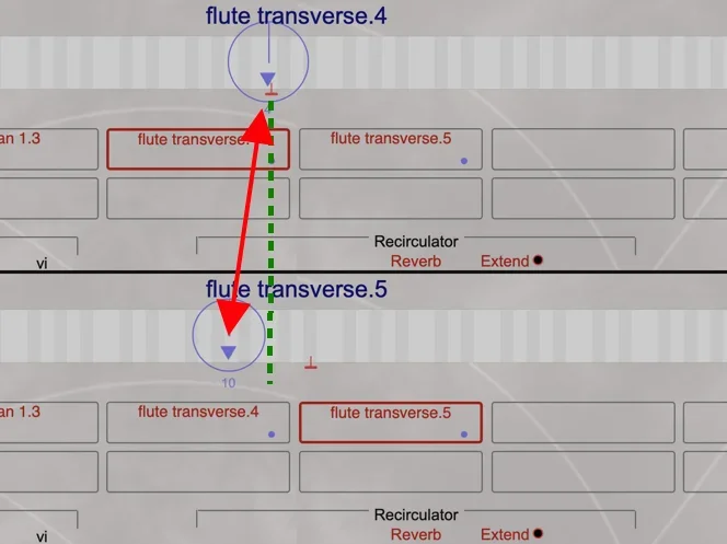

Tipp: chromatisches Transponieren eines Presets
Im Kopf des Editors findet man im Keyboard ein kleines umgedrehtes T:
Wenn man im Editorkopf in das symbolische Keyboard nahe der unteren Kante clickt, dann rutscht es an eine andere Stelle, hier drei Tasten nach rechts. Wenn ich dieselbe reale Keyboardtaste wie im oberen Preset drücke, dann findet man das zugehörige Dreieck gegenüber der ursprünglichen Position (grüne Linie) drei Tasten weiter links. Die Folge ist, dass der Klang um eine kleine Terz tiefer gestimmt ist.
Leider ist das gegensinnige Verrutschen nicht sehr intuitiv bzw. extrem verwirrend, vor allem da es keine Orientierungslinie gibt. Aber es ist zumindest einfach, also ohne Eingriff in die Matrix.
Regel: Verschiebung des Transponierungssymbols ┻ nach rechts ergibt eine Transponierung nach unten und (dem Sinn entsprechend) umgekehrt.
PS: Die beiden blauen Punkte unterhalb der Presetnaman deuten an, dass ich einen Split versucht habe. Leider wird eine unabhängige Transponierung der beiden Klänge nicht übernommen.

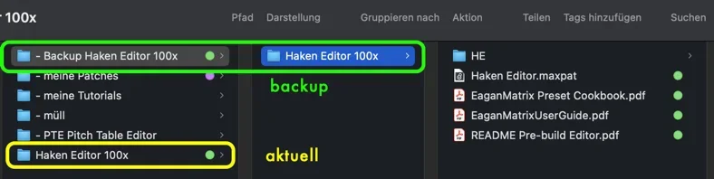

  • #90
Tipp: Mach ein Backup des Ordners Haken Editor 100x
Nachdem sich einige hier im Forum über den „schlecht programmierten Editor” negativ geäußert haben, wollte ich es genauer wissen.
Natürlich muss man bei aller Kritik berücksichtigen, dass hier drei Firmen beteilgt sind:
  • Haken Audio als Entwickler der ersten Hardware.
  • Edmund Eagan als Programmierer der äußerst komplexen Klangformung im Editor.
  • EXPRESSIVE E als Entwickler eines neuen Congtrollers, der die Klangdatei von Haken Audio übernehmen darf.
Allen Dreien ist die Begeisterung anzuspüren, so auch hier bei den Usern. Ich gehe an ein für mich neues Projekt wie dem OSMOSE trotz aller Begeisterung eher nüchtern und ruhig heran.
Bei meinem Eintauchen in die Welt des Haken Editors habe ich formal keine Schwierigkeiten erlebt, die EXPRESSIVE E nicht in seinem Online manual erwähnt hat.
Insofern vertraue ich auch dem Produkt sehr.

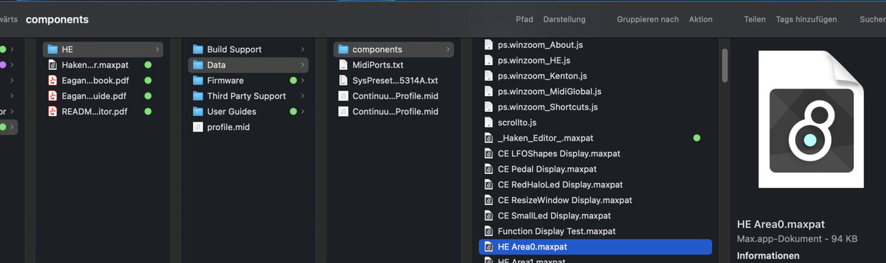

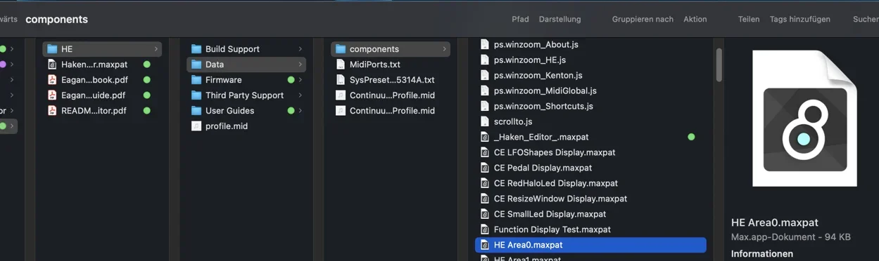

Hier in diesem Thread betrifft das die Programmierebenen des OSMOSE und des Haken Editors. Auch wenn die Anleitungen aus historischen Gründen nicht immer auf dem aktuellen Stand sind, so geben sie im Prinzip viele nützliche Hinweise, aber auch vielen Fehlern eine weite Tür.

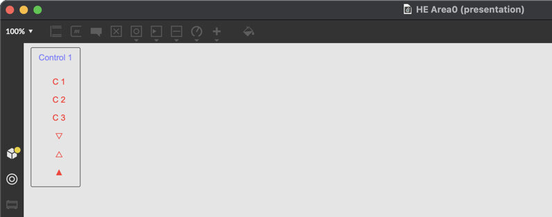

nicht nachmachen: Dem bin ich (unvorsichtigerweise) mal etwas näher gekommen, indem ich mir im Ordner HE/Data/components/ die Datei HE Area0.maxpat in Max geladen habe.
Es wurde dann auch ein Teil des Haken Editors abgebildet:
Ich habe natürlich aus Neugierde auch einige andere maxpat-Dateien geladen und angklickt und war beeindruckt, wie komplex Edmund Eagan das programmiert hat.
Ok - nicht mein Ding da viel zu zeitaufwändig.
Lange Rede, kurzer Sinn ich bin dann brav wieder mit Haken Editor.maxpat zurückgekehrt und war etwas erstaunt, dass dort die Filenamen der User lirary des OSMOSE im Editor mit einer Verdoppelung der Buchstaben reagierte.

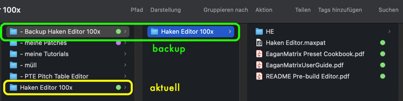

nur keine Panik: grundsätzlich gilt der Spruch „never change a running team”. Im Hintergrund läuft auf meinem Mac das automatische backup Time Machine, daher reagiere ich gelassen: wann war noch alles ok? welches Verzeichnis muss rekonstruiert werden? „wiederherstellen” !
Trotzdem könnte es ja mal sein, dass ich durch Unachtsamkeit alles kaputt schieße. Daher habe ich mir zusätzlich ein Backup des Haken Editors erstellt.
Nicht alle benutzen ein automatisches Backup System und auch ich sage mir bei einer so „wichtigen” Datei mache ich doch lieber (vielleicht auch extern) einen Sicherheitsstick. Ich habe es mal mit einer Kopie auf meinem Laptop belassen.
in diesem Sinne: verschaftt euch Gelassenheit!
