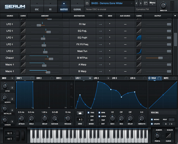

Das ist aber unfair. ;-) Wir reden hier ja über ein Software-basiertes System. Wer unbedingt ein Modularsystem in Software nachbauen muss soll auch gefälligst mit den Nachteilen leben.
Aber schau dir das z.B. beim Serum an:
Da ist bereits Vieles drin was der Haken Editor auch anbietet. Ist nur viel überschaubarer und besser nachvollziehbar. Das nenne ich halt ergonomisch. Aber auch da ist noch Luft nach oben.
Aber hey, es ist nun mal wie es ist. Klagen bringt einfach nix.

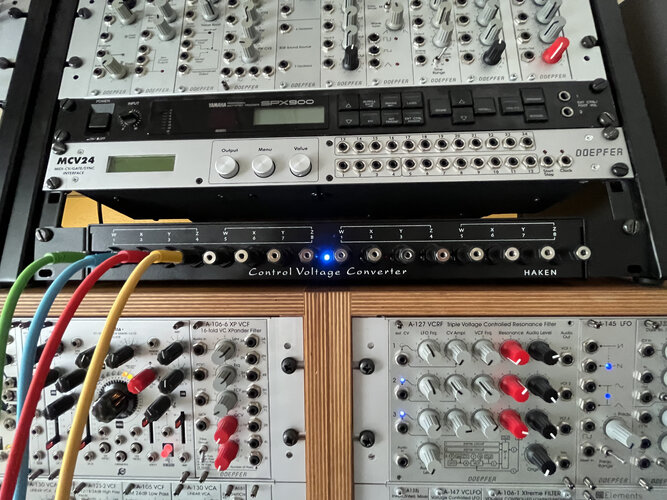

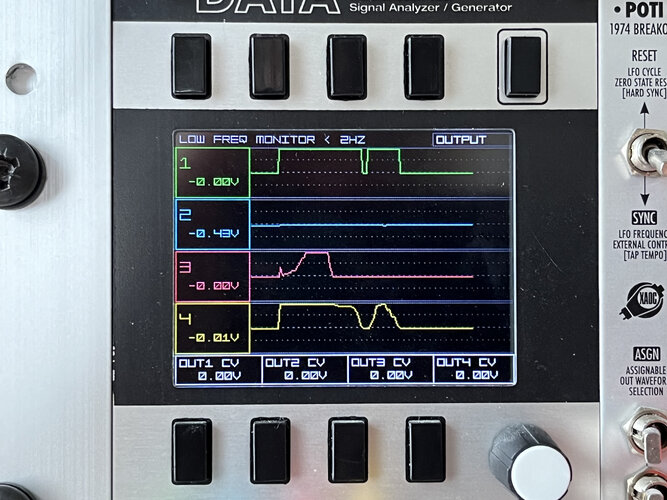

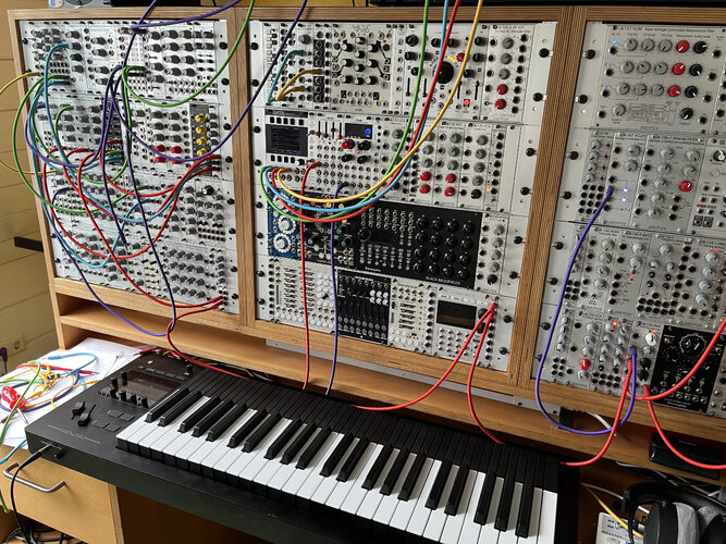

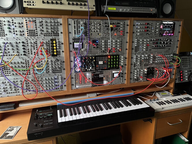

M.i.a.u.: klangumsetzer und verstaerker
  • #176
Zunächst mal nur zum Äußeren:
Es ist ein Midikabel beilegt, das alle fünf Verbindungen bereit stellt.
Die Ausgänge auf der Frontseite sind für normale Klinkenkabel vorgesehen, man muss sich also zur Verbindung zum Eurorack noch 16 Adapter zulegen (je 0,75€). Schwerer fällt ins „Gewicht”, dass das CVC äußerst leicht ist und daher beim Umstecken sehr leicht verrutscht. Also eine gute Befestigung ist nötig; es bieten sich Rackohren für 19' an.
Leider muss man die extra bestellen, was auch noch mal zusätzlich 50€ kostet. Wenn man sich das Lieferpaket betrachtet und dann die beiden Einzelteile, dann wundert man sich. Fünf Speziallöcher zum Festscharuben am CVC rechtfertigen den Preis nicht. Zähneknirschend habe ich es bezahlt, da ich keine Lust auf weitere Internetrecherche oder gar DIY habe.
Ein Manko in meinen Augen ist, dass das Maß für die Höhe mit 44mm angegeben wird, es aber in Wirklichkeit 46mm beträgt. Das ist mehr als eine Höheneinheit für ein Rack, was die Angabe von 44mm etwas suggeriert. Ich habe es gelöst, indem ich eine halbe Höheneinheit Platz gelassen habe und ganz unten leicht angeschrägt angeschraubt habe. Das geht, da die Tiefe nur ca. 56mm im Gegensatz zur Werbung beträgt.
Wenn man im Rack ohnehin Lüftungsschlitze bevorzugt, dann ist das aber kein Problem.
In der Anwendung habe ich heute nur die Umstellung der Polyphonie von vier auf eine Stimme ausprobiert.
Das klappt problemlos über den Haken Editor und den Midi-Einstellungen am OSMOSE und wie ihr an den obigen Bildern seht, klappt die Übertragung.
Ich habe CVC und Rackohren bei Schneidersladen gekauft. Anscheinend habe ich das einzige Modell bekommen. Also muss man vorbestellen.
Update: Im Moment bietet Schneidersladen wieder ein Modell an.

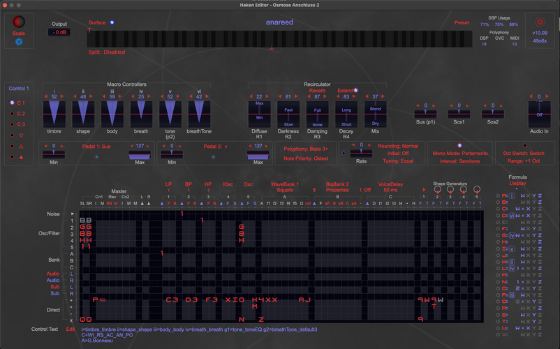

Moin, aktuell versuche ich mit der neuesten MAX Version den Editor zu laden, ich bekomme dieses Chaos
- die Matrix taucht jetzt nur noch 1-2 Sekunden auf und verschwindet.
Osmose hat 2/3 note & matrix
local control on
und din mode 1/5 default
und oben 1/3 usb play
dh - eigentlich müsste das laufen. Habe das einige Zeit nicht genutzt, weil Krankheit und Update/Einschicken eine Zwangspause boten.
So sieht es jetzt aus:
Ideen? (Mac, ARM, M1)
Max 8.6.4.
Exakt dasselbe passiert auf dem Intel Mac, nur alles langsamer.
Firmware 2.0.13 in Osmose. Also neu. in V1.0 hatte ich das alles schon zum laufen gehabt.
hast du den neuen mitgelieferten Editor benutzt und die Settings umgestellt, Instruktionen gelesen?
P.S. hier übrigens 2.015

Ja, solcher Art Chaos hatte ich schon während der early-release-Phase. Ich denke, das Problem ist das Aufrufen über die Datei Haken Editor.maxpat.
Wenn man sie mit Doppelclick öffnet, dann findet sie sinnbestimmt das zugehörige Programm Max.app.
Bei mir wurden dann aber sogar zwei Fenster geöffnet. D.h. es befinden sich irgendwo noch Programmdaten einer alten Version.

Ich habs - war nur Anschluss 2 in in & out wählen - sieht immernoch schlimm aus, aber es ist zumindest alles da - es kommt ja irgendwann eine neue Engine, da freu ich mich schon.
Aber das Ding ist optisch und so als GUI schon so mittelcool.
Eine eigene Anwendung wäre gut - aber ich denke ich werd damit irgendwie klar kommen - wie in FW 1.X auch..
hier sieht das so aus
