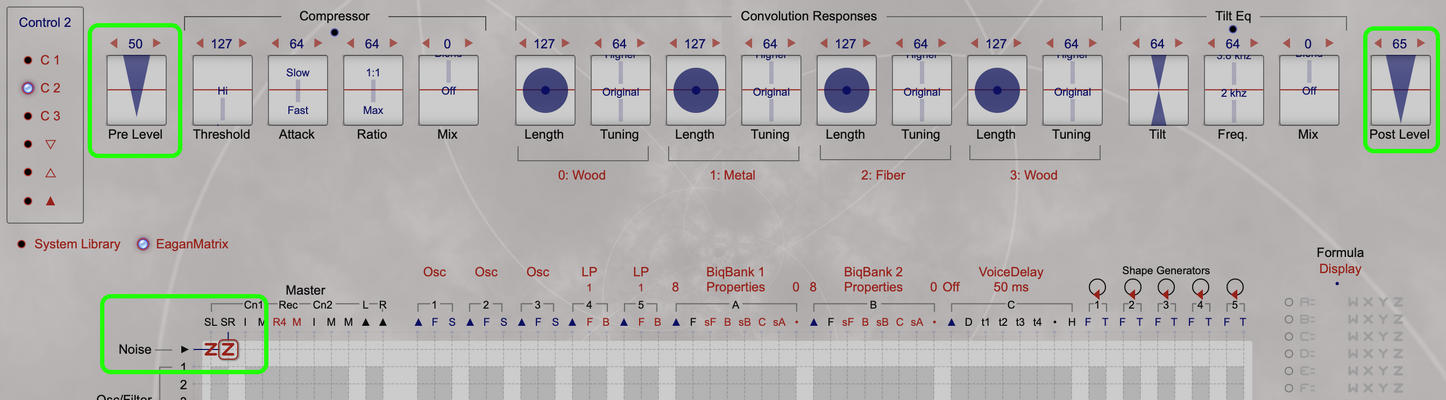

Dann habe ich einen leeren patch erzeugt und zwar so, dass ein weißes Rauschen über Z (Lautstärke über Zone 1) im Vergleich zu einem normalen Synth (ich nehme WALDORF Iridium) gleich laut klingen bei jeweils 75% Ausgangslautstärke an der jeweiligen Hardware.

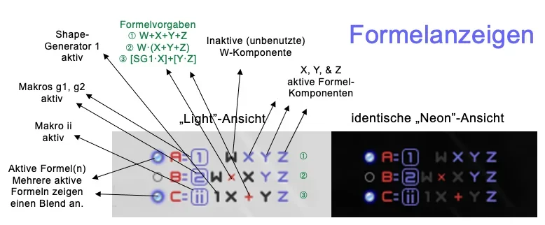

  • #138

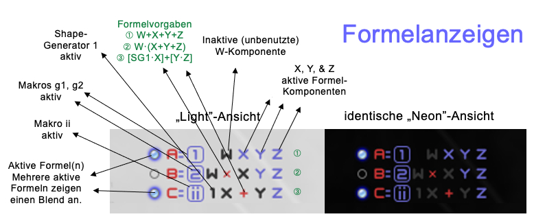

Formeln in Kurzformanzeige
Quelle: Haken Audio - EaganMatrix User's Guide (page 19)
Bemerkung: in der neuesten Software v10.09 werden für die Makros 5 und 6 die römischen Zahlen v und vi angezeigt.
M.i.a.u.: SOUNDDIGGER und Max

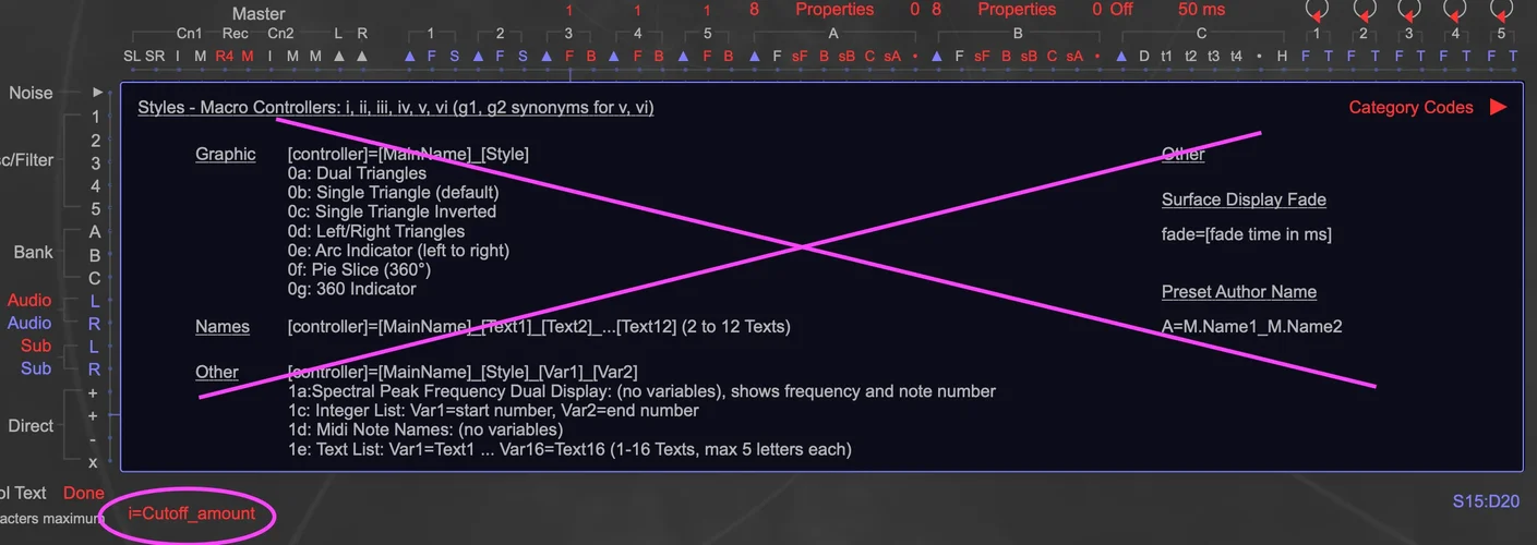

  • #141

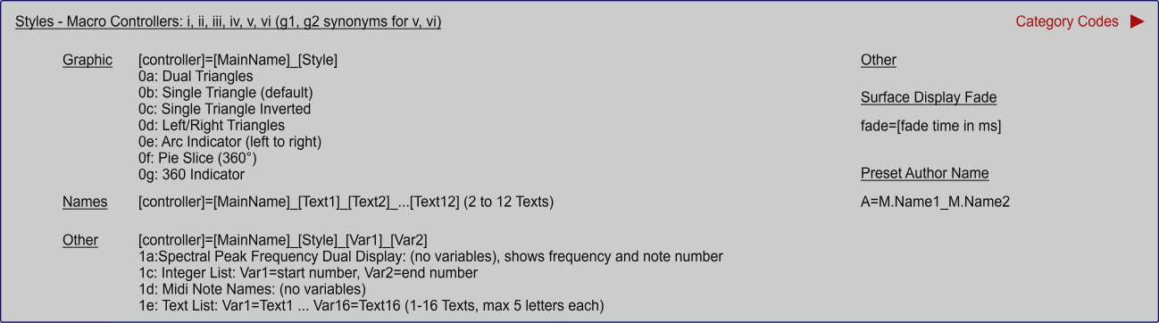

wie stell ich die ein
Wäre schön wenn man das direkt für ein Makro auswählen könnte. Aber das muss man unten in dem kleinen Texteditor eintragen:
Makronummer=Makrounterschrift_Makroname
Makronummer: i, ii, iii, iv, v, vi
Makrounterschrift: Text ohne Leerzeichen
Makroname: siehe Liste
Beispiel:
i=Cutoff_cutoff ii=Resonance_filterReso iii=usw
Alles in eine Zeile. Speichern, fertig.

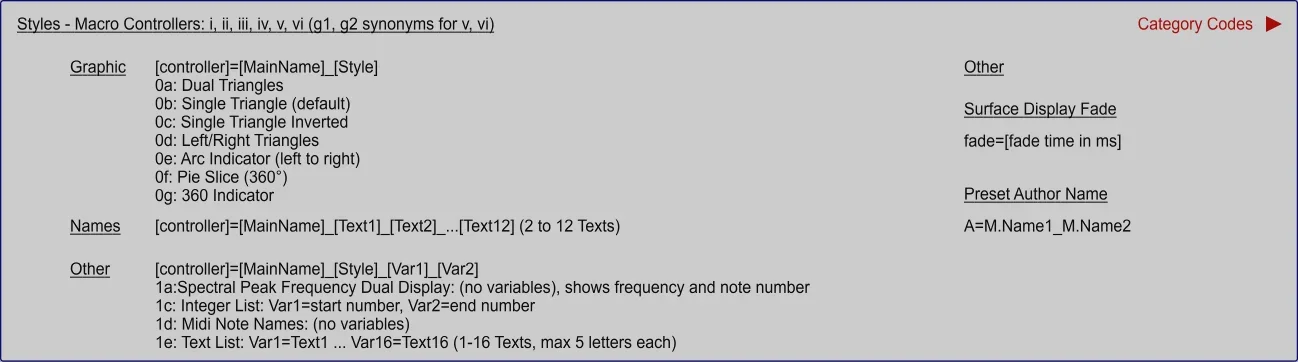

  • #143
beim letzten mal konnte ich da nichts eintippen
Hm, das sollte eigentlich kein Problem sein.
Edit-Button klicken und bearbeiten:
Und anschließend auf Done:
Fertig. Vielleicht hast du mehr als 256 Zeichen eingegeben?

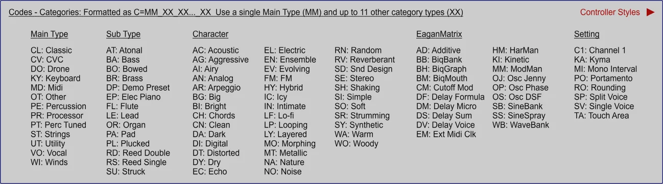

Kategorien kann man mittels "C=" angeben:
C=CL_PA_DA_EC_RV_LY_EV
Ob man mit diesen Style-Codes etwas machen kann konnte ich bisher noch nicht herausfinden. Ich gehe mal davon aus, dass die auf dem Osmose vielleicht gar keine Rolle spielen. So ein "Spectral Peak Dual Display" hätte mich schon mal interessiert. Was auch immer das sein soll.
In irgendeinem Video habe ich mal etwas dazu gesehen. Meine ich jedenfalls. Aber das ist ja irgendwie eh Spielerei ohne echten Mehrwert. Da hab ich gerade ganz andere Themen mit dem Editor.
  • #144
danke.. es geht einfach nicht. Ich kann nichts tippen. Der Fokus scheint im Editor dahinter zu bleiben... tippe ich z.B. auf C springt er auf Formel C
  • #145
Wenn's pressiert kann das ja auch jemand hier für dich machen. Aber schon echt merkwürdig. Ich tippe da aber vielleicht eher auf ein Problem mit Max. Ich nutze nicht das Max for Live sondern habe mir das extra nochmal in der aktuellen Version installiert. Vielleicht deswegen?
M.i.a.u.: verstaerker
  • #146
Alter... man tippt da unten und nicht im im riesigen Textfeld. Die sind doch nicht ganz sauber die Typen. Echt mal.
M.i.a.u.: 15939 und _thomas_
