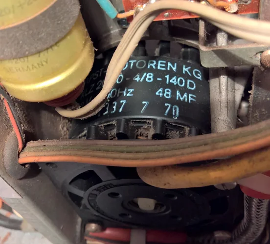

Mal wieder was fürs Protokoll:
Super75 #2 (7/70) zeigt zur Abwechslung mal den Motor in schwarz. Kannte ich noch nicht, du @MacroDX?
  • #156
Nope, ist mir neu … ich dachte zuerst du meinst damit, er wär abgeraucht 😅

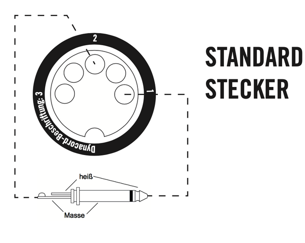

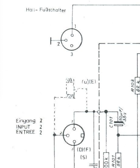

Moin in die Runde. Hier ist zwar schon eine Weile nichts passiert, ich versuche aber trotzdem mein Glück. Ich hab ein Echcord Mini geschenkt bekommen aus dem ich aktuell leider keinen Ton rausbekomme.
Der DIN auf TS Klinke Stecker am Ausgang scheint mir richtig konfektioniert zu sein. (Pin 1 Signal & Pin 2 Masse). Daher habe ich hier erst mal mindestens ein Brummen oder Rauschen erwartet. Es bleibt aber still.
Da der Vorbesitzer versucht hat die DIN Eingänge auf TRS umzubauen, sie aber nicht fertig sind, bräuchte ich etwas Hilfe. Kann mir jemand die PIN Belegung für die Boards 81001 und 81002 erklären? Wenn die Ein-, & Ausgänge korrekt verbunden sind, kann ich das schon mal abhaken und überprüfen ob es einen anderen Grund für die Stille gibt.
Vielen Dank im Voraus.

Moin @ralfw, hier der Auszug aus dem SM, falls du das SM per Mail haben möchtest (26MB), PM an mich.
  • #160
Und denk dran dass die Pin zwar 1-5 nummeriert sind, aber GEGEN den Uhrzeigersinn:
Hab in der Ablage noch n Bild aus der Bastelzeit gefunden, vllt. hilfts:

Erst mal vielen Dank an @JuBi und @rblok für die super schnellen antworten. Gibt’s eine Art Leitfaden welche Elkos alle getauscht werden sollten. Die hier sind offensichtlich alle noch die ersten. Sind halt mit „Made in W-Germany“ gelabelt. Sollten ggf alle getauscht werden? 🤷‍♂️ Ich bin echt dankbar für jeglichen Input eurerseits.

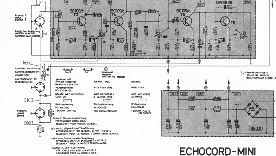

In dem Thread oder in einem anderen zur Echocord habe ich denke ich das Problem erörtert was mit einem defekten und durchschlagenden Elko war und wie aufwendig es war das einzugrenzen.
Ich würde da gar nicht viel Zeit mit einem Elko Tester verschwenden.
Die zeigen einen die Kapazität und wieviel davon noch verfügbar ist.
Aber das Essenzielle nicht, wie der Zustand des Dielektrikum ist und ob es durchschlägt.
Der Typ von "Mr Carlsons Lab - siehe Capasitors Videos" hat das mit seinem Selbstgebautem Tester und Fertigen Tester, auch gut gezeigt, wie gut und dekekt Kondensatoren die eine "Gute Kapazität" hatten, wirklich sind.
Enstcheidend wäre hier eher Alter und Zusand der Innereien, ob ein Kondensator Spannungsfest und geeignet ist und wie lang.
Also ein Guter Tester müsste so funktionieren das er zusätzlich die Spannunsfestigkeit des Dielektrikums messen könnte.
Also in dem SM Auschnitt sehe ich schon mal 2 Typen von Kondensatoren.
Musst in der Legende schauen oder auf Schaltzeichen Normen dieser Zeit, was die Bedeuten.
Aber was Elkos und Bi bzw. Uni Polar sind, lässt sich aber auch sicher im Vergleich SM und Gerät selbst, herausfinden.
Denke 2x Schwarz ist Bi Polar und 1x Schwarz und 1x Weiß, Elko.

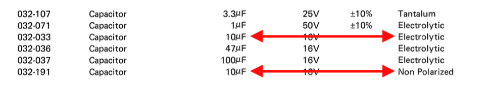

  • #173
Leider versteh ich eure Definition von Bi und Uni Polare Kondensatoren nicht. Für mich das Gleiche.
Ich kenne nur Polare und Nicht Polare (Bi, Uni, Non) Kondensatoren.
Ich nehme an, dass mit "Bi-polare" Nichtpolarisierte Electrolytkondensatoren gemeint sind.
Schönes Beispiel aus dem Service Manual des Roland System 100
Tatsächlich sind mir auch schon Elkos begegnet, die man als "bipolar" hätte bezeichnen können: die bestanden aus zwei "normalen" Elkos, die mit der "Plus"-Seite kopf-an-kopf in eine Hülse montiert waren.
M.i.a.u.: Miks und binary tubes

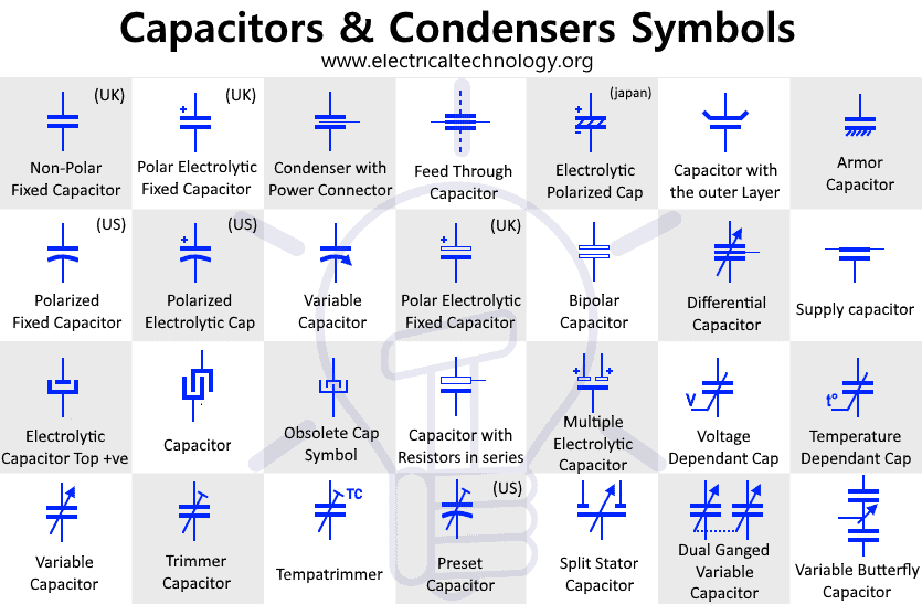

Der entsprechende Standard ist JIS C0617 “electrical drawing symbols”. Warum soll es den Synthetikern besser als den Fotografen gehen. Dort haben die winzigen Schrauben auch spezielle Köpfe, die zwar wie normale Kreuzschlitz aussehen, aber leicht anders geformt sind. Mit falschem Werkzeug ist dann schnell was kaputt.
  • #179
Ist halt Japan-Style:
Die unterscheiden jetzt aber auch zwischen bipolar:
und non-polar:
Was ist aus deren Sicht der Unterschied?

  • #180
Aber wieso Sie dann Japan und UK in einem Plan verwenden?
Die Tabelle oben listet verschiedene Symbole verschiedener Standards. JIS C0617 ist nur kostenpflichtig zu bekommen und ausserdem auf Japanisch verfasst. Ansonsten empfiehlt sich die Lektüre von Wikipedia in verschiedenen Sprachen und auch mal ein Blick in ein gutes Fachbuch.
