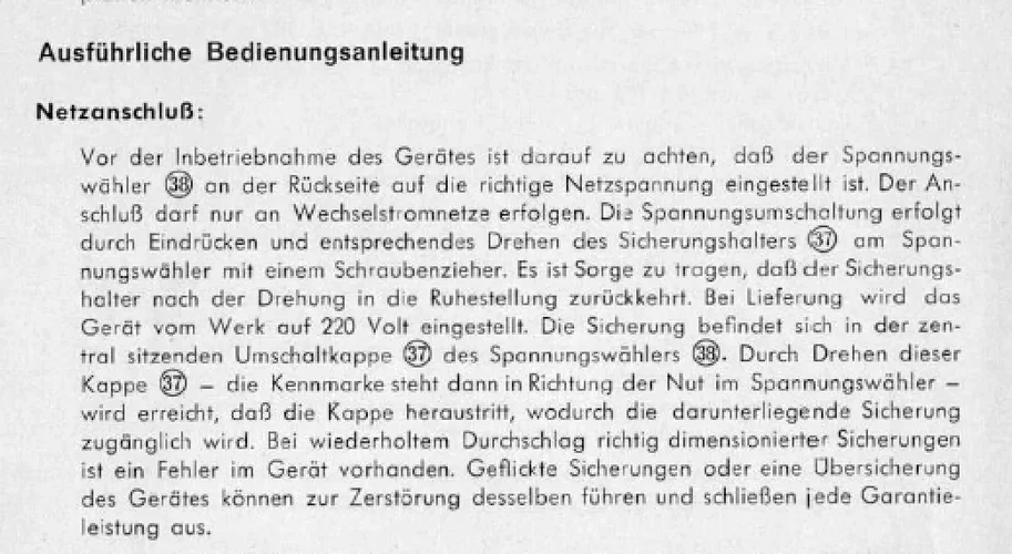

Bezüglich deiner erhöhten Versorgngsspannungen: Auf welche Netztspannung ist denn dein Gerät gestellt? 220V oder 240V? Du könntest ja mal auf 240 umschalten und neu messen. Das könnte die Spannungen etwas drücken. Mittlerweile liegt die "Niederspannung" für Haushalte bei uns ja bei 230V.
Keine Ahnung wie das einsteht, geh gleich mal gucken. Hab jetzt im Service-Manual nicht gefunden wo man die Netzspannung umstellt Auszug aus dem Manual zur Umstellung nachstehend, bin aber im Service-Manual über Poti 501 (zum Erreichen eines früheren Feedback?) und 305 (Problemfindung warum es so leise ist?) gestolpert.

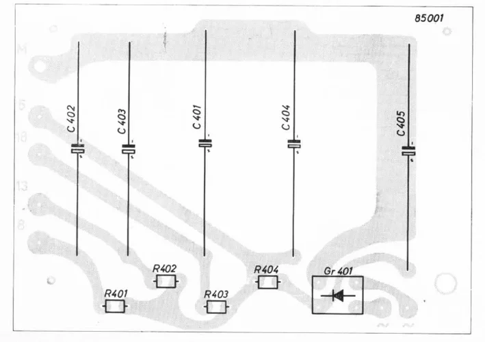

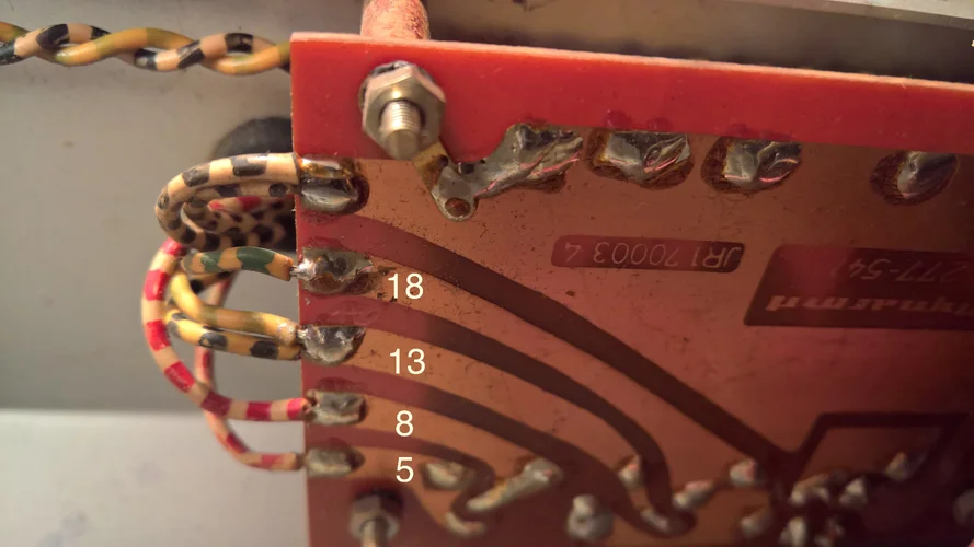

Nachmessung mit 240V Eingangsspannung
Dabei fiel auf das in hellgrau (!) im Manual die Messpunkte vorgedruckt sind, in der 200% Vergrößerung kann mn das fast erkennen. @MacroDX damit ist deine Platine anders beschriftet als das Manual?
WP_20220526_21_23_54_Pro Kopie.webpBildschirmfoto 2022-05-27 um 11.02.02.webp
Eingang 220 V (in V)Eingang 240 V (in V)Soll (in V)
527,625,124-26
1824,322,122-24
1326,824,423-25
82724,623-25

  • #98

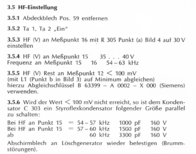

HF-Einstellung lt. Service-Manual
Wenn ich Poti 305 ganz aufdrehe, kommt Messpunkt 16 auf 17,48 V statt der geforderten 30 V
Ohne Aufdrehen war die Messung bei 14,4V.

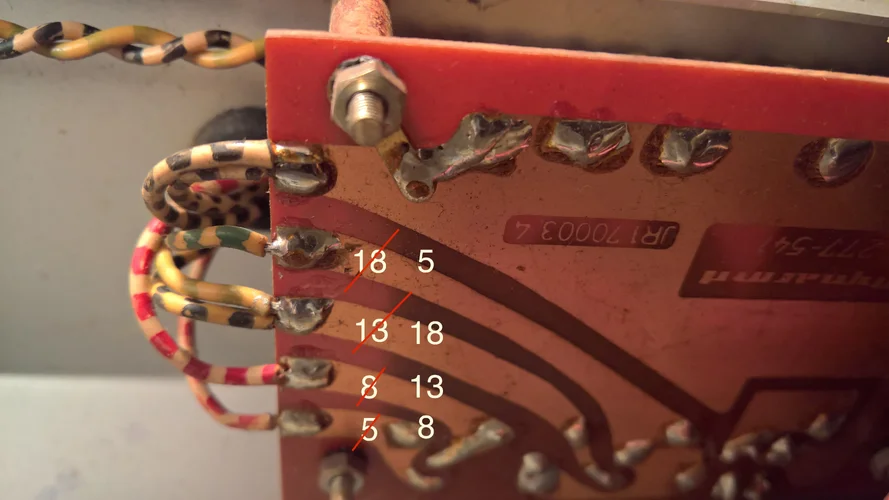

Sorry, ich hatte das glaube ich nicht deutlich gemacht: Die Reihenfolge der Messpunkte, die ich oben angegeben hatte, war beliebig und nicht auf die Platine bezogen. Ich wollte nur die Messpunkte an sich damit auflisten.
Aber wie gesagt ist deine Platine mit der Bezeichnung JR17... auch eine andere Revision als die aus dem Schaltplan mit der Bezeichnung 85001 !
HF Einstellung hab ich noch nicht ein einziges Mal gemäß Service Manual hinbekommen. Die reden da auch von einem Röhrenmessgerät. Ich denke die haben sich da evtl. ein wenig anders verhalten als heutige Multimeter, obwohl der Einganswiderstand ja auch im Megaohm Bereich liegt. Keine Ahnung...
Die HF EInstellung ist bei deinem Gerät aber mit Sicherheit erstmal nicht das Problem.
EDIT: @Miks , hast du da vielleicht Ahnung von?: Wovon ich oben schonmal Sprach ist L1 im Schaltplan auf 83001. Da heißt es dann in Kapitel 3.5.5 zum HF Abgleich, man solle mit L1 die Restspannung an Punkt 12 abgleichen. Das suggeriert mir, dass L1 eine variable Spule sein müsste, die man mechanisch justieren kann. Ich wüsste nicht wie ...

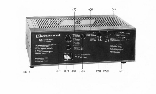

hinten am Gerät, neben der Versärkerbuchse, häng dir n Bild drunter, ist (e).
Achso, yo, dat Dingen. Ist eigentlich nur der Empfindlichkeitsregler für den Kopplungseingang. Hat wenig mit dem Feedback an sich zu tun.
Was hast du denn für nen Regelwiderstand reingehängt? Gibts Bilder?
Bild hab ich gread nicht zur Hand. Aber ich glaub R13 sind 47k. Wenn man da 100k linear als Trimmer nimmt kann man in beide Richtungen zur Zufriedenheit justieren.

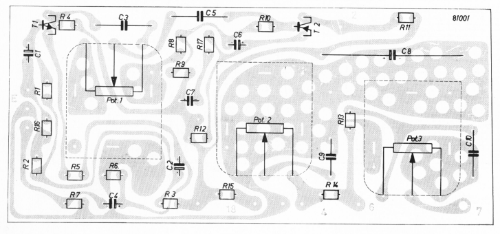

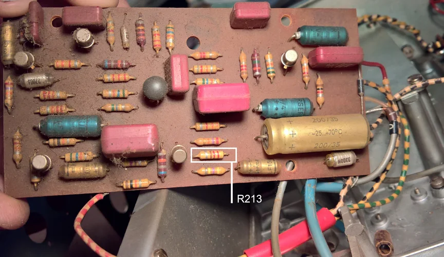

Grad fälschlicherweise R213 statt R13 im Kopf gehabt. Naja, @swissdoc freut sich ja immer über Innenleben-Fotos alter Geräte.
Hier ein 1966er Echocord, vermutlich Rev 1, im Manual als 82001 bezeichnete Platine:
  • #107
Na ja, damals an der Uni, als ich das erste Mal Kontakt zu einem UNIX System hatte und dort einige Texte der Free Software Foundation gelesen habe, hat sich das mit free ein wenig in meinen Kopf gebrannt:
Und jeder, der mal was reparieren möchte, kann aus diesen Information hier nun Nutzen ziehen.
Besten Dank also und weiter so!
M.i.a.u.: Miks
  • #109

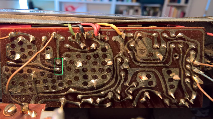

So, 2. Versuch. Das ist Platine 81001, an die markierte Stelle müsste dann der Poti? Den von aussen draufzusetzen ist sinnfrei, wie krieg ich denn die Platine mit Minimalstaufwand rausgeholt, @MacroDX?
(Bilder sind im 180° gegeneinander verdreht, also oben links = unten rechts)
  • #112
Bewegst Du den?
Meist ist ja bei denen (Potis) nur etwas, wenn es bewegt wird.
Wenn Du den bewegt hast in den Aufnahmen, ist es eine Möglichkeit.
Hab den bewegt zwecks mehr Feedback. Allerdings um Bruchteile eines mm, erst Kratzen, dann null Signal. Andere Richtung dasselbe. Hab jetzt aufgegeben & das in erfahrenere Hände gelegt.

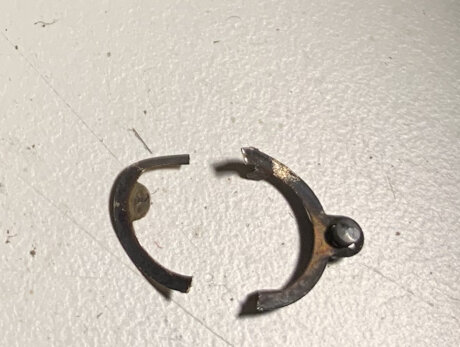

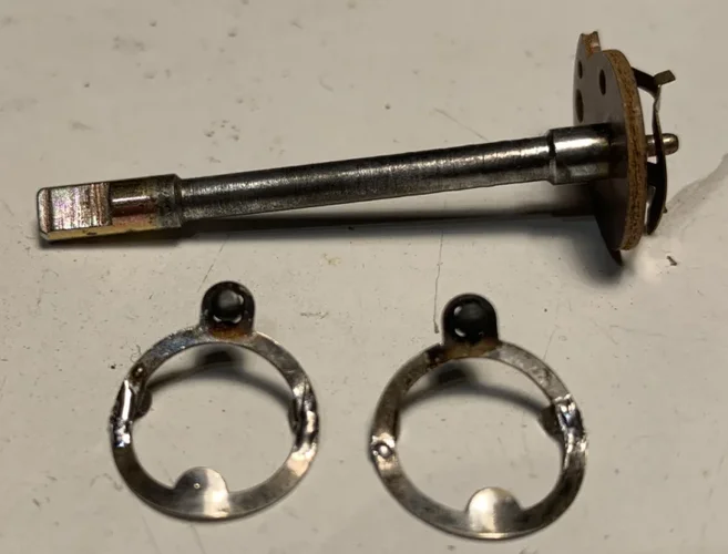

Sodele, nachdem @rblok mir seine Geräte anvertraut hat, hat sich für das Super 75 folgendes ergeben:
Zunächst war festzustellen, daß kaum eins der Potis wirklich gut funktioniert hat. Und da meine Vermutung für das Krachen auch dahin ging, habe ich eines davon mal zerlegt.
Wie befürchtet waren die Schleiferringe gebrochen, wodurch kein ausreichender Federdruck des Schleifers und somit Kontakt dann auch mäßig bis garnicht vorhanden ist.
Habe die Bruchstellen dann beidseitig verlötet und das scheint zu funktionieren. Ansonsten müssten irgendwann Ersatzpotis her, zum Beispiel aus einem ausschlachtbaren Eminent II. Alles dann noch ein bischen mit dem Dremel abgeschliffen, des besseren Kontaktes wegen.
Leider waren alle Potis in diesem Zustand, lediglich einer der Schleifer war nicht gebrochen.
Nachdem ich dann auschließen konnte, das krachende Potis die Ursache waren, habe ich die Knackser mit dem Oszi verfolgt und konnte sie auf einen bestimmten Bereich auf Platine 81008 von Kanal 2 eingrenzen. Schlußendlich hat sich herausgestellt, dass es der Koppelkondensator C111 auf Kanal 2 war, ein 220nF Elko. Meßtechnisch war dieser augenscheinlich vollkommen okay, nur nicht mehr unter Last. @binary tubes du hattest damit Recht mit deinem Hinweis, nur dass es eben nicht von der PSU kam :). Habe den dann durch einen 220nF Folienkondensator ersetzt und das Knacksen war weg.
Zumindest bis zu dem Punkt, wo ich grad ne kurze Demo aufnehmen wollte. Auf einmal gings wieder los

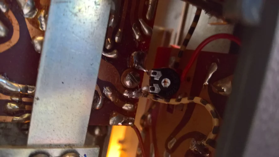

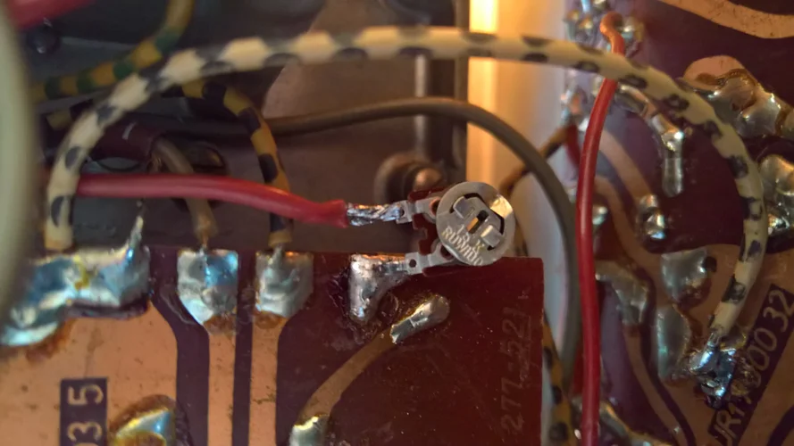

So, grad mal kurz mit dem Mini gespielt 😍
Das linke Bild regelt ganz eindeutig das Feedback, müsste demnach das R13-Mod sein. Aber das rechte? Es ändert deutlich die Anzahl der Wiederholung, aber warum?
Du weisst das doch bestimmt, @MacroDX ?!
  • #117
Yo, die Dinger hab ich ja eingebaut @rblok 😉
Ich seh hier gerade nur oben und unten, nix links und rechts, von daher:
Der silberne Trimmer hilft den Eingang zum Aufnahmekopf zu regeln. Ohne ging das bei dem Teil zu heiß rein und mit dem 12k Widerstand, der da drin war war es zuviel des Guten. In Verbindung mit der Vormagnetisierung (Trimmer auf der Platine unter dem Deckelchen) kann man so die Aussteuerung der Aufnahme besser justieren.
Der schwarze Trimmer ist quasi die R13 Mod. Nur das ddr eben hinter dem Feedback Poti sitzt statt R13 zu ändern. Hab ich bei meinem auch so gemacht. Ist quasi zum Finetuning des Regelbereichs vom Feedback Poti gedacht.
Ui. D.h. hab ich genau verkehrt rum gedacht. Dann dreh ich den silbernen mal wieder auf (hatte ich minimal runtergedreht) und stell am schwarzen ein wann die Eingangsübersteuerung ins Loop geht. Würd ich, wenn das Wetter schlechter wird, auch nochmal bei dem Super75 angehen, da scheint der Poti gebrochen zu sein. Aber erstmal nutzen statt schrauben.
