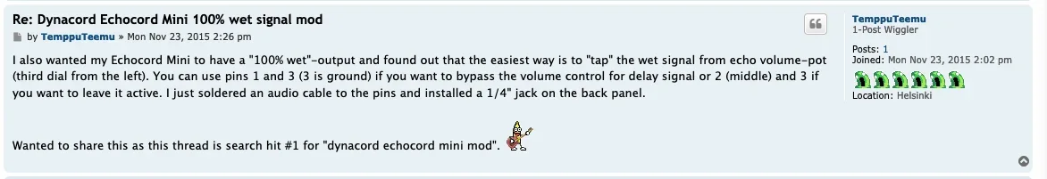

Hab das Modwiggler-Mod gemacht. Wie du ja richtig sagst, bleibt dann die Tone-Control erhalten.
Ergänzung zum Mod: Das reine Wet-Signal welches aus dem neu gelegten Klinkenanschluss kommt, ist deutlich leiser, vermutlich weil Verstärkung und/oder Dry-Signal fehlen. Daher mag mein Gerät dann so auch kein Feedback machen.
RFT rulez
Ich denke da stimmt was anderes nicht. Von welchem neu gelegten Klinkenanschluss redest du da? Wenn ich das richtig sehe, dann umgeht die Mod einfach nur die Dry-Signal Ausgangsmischstufe um T5. Warum es für die Mod an sich diesen 10k Trimmer braucht, versteh ich auch nicht so ganz. Ich weiß, dass es manchmal einen Zusatztrimmer braucht, um den Bereich des Feedback-Potis zu optimieren, aber in dem Fall hier soll es ja wohl speziell für die Anpassung an die Modifikation gedacht sein.

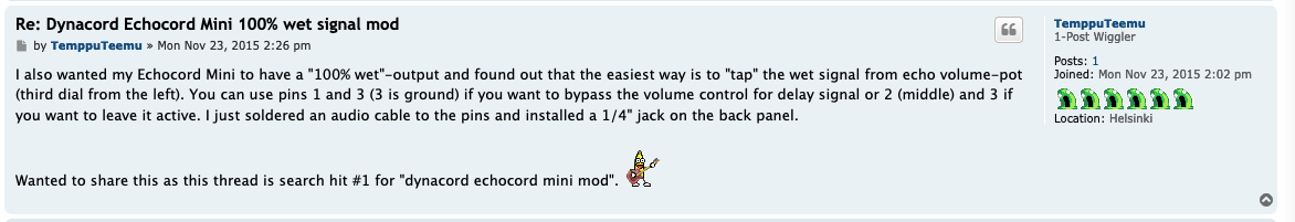

Moin @MacroDX ,
habe nicht das »aufwändige«, sondern das einfache Mod gemacht bei welchem direkt am Hall-Lautstärke-Poti eine Klinkenbuchse angelötet wird:
  • #40
Ja, es gibt schon abenteuerliche Mods ... Damit umgehst du zum einen die Ausgangsmischstufe um T6 und hast damit nur etwa 20% des eigentlichen Ausgangspegels und du holst dir evtl. noch nen signifikanten DC Offset dazu, da vor dem Koppelkondensator abgegriffen wird.

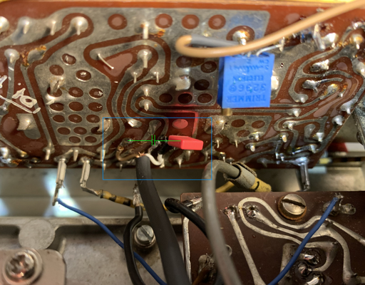

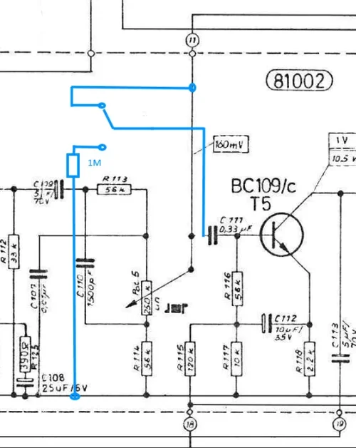

@rblok ich habe jetzt mal meine Mod Idee für den Dry Signal Cut gebaut. Wie ich mir dachte genügt es, den Eingang zur Mischstufe um T5 zu entkoppeln.
Dazu legt man den Kondensator C111 auf einen Schalter, der diesen entweder mit dem Schleifer von Pot 5 verbindet, also wie gehabt, oder ihn gegen Masse schaltet.
Ich habe C111 ausgebaut und mit einer kleineren Bauform ersetzt. Gegen Masse schalte ich den Kondensator dann noch über einen Pulldown von 1M. Die Idee hierbei ist, evtl. Störgeräusche nicht doch über den Kondensator einstreuen zu lassen. Kann man aber auch weglassen.
Schaltbild hier
Und auf meiner Platine siehts dann so aus. Der Schalter ist auf der Rückwand montiert. Die Ürsprüngliche Position von C111 hab ich grün eingezeichnet.
M.i.a.u.: rblok und Miks

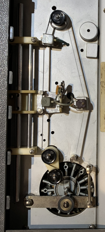

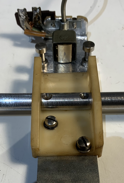

Ich kann übrigens nur empfehlen beim Restaurieren der Kopfträgereinheit etwas Liebe zu Teil werden zu lassen. Neben dem Abschleifen der Köpfe ud der Walzen (danke @binary tubes für die Inspiration!) habe ich auch die Abschirmung aufbereitet, indem ich Alufolie mit Pattex Multi aufgeklebt habe. Ich bilde mir ein, damit etwas erreicht zu haben, dazu aber unten mehr (*)
(*) ich habe bei meinen Echocord Mini immer wieder das Problem, dass die Klebestelle der Bandschleifen ein leichtes Plopp verursacht. Da konnte ich mir beim Kleben noch so viel Mühe geben. Spannenderweise ist das bei dem hier gezeigten Exemplar jetzt komplett weg. Ich habe jetzt den Verdacht, dass es durch die Aufbereitung der Schirmung am Kopfträger und der Reinigung der Walzen behoben wurde. Und zwar wäre das dann der Fall, wenn das Plopp durch statische Aufladung entsteht. Ist aber reine Vermutung... Das Teil klingt jetzt jedenfalls sooo gut

@MacroDX Hast ja augenscheinlich ein schönes Wochenende gehabt ;)
Danke fürs Posten. Am Tonkopf rumschmirgeln traue ich mir nicht, aber Alufolie kleben krieg ich hin. Hatte gedacht dass du das analog dem Lesekopf gemacht hast, so siehts aber nicht aus. Haste ein Foto von oben?

Ich weiß jetzt nicht, was du damit meinst, aber den Wiedergabekopf habe ich auch abgeschliffen.
Foto von oben
War blöd ausgedrückt, ich meinte die Abschirmung aus Alu, nicht das Abschleifen.
Mit »analog zum Lesekopf« meint ich das der ja ein Käppchen, ich denk das ist die Abschirmung, hat.

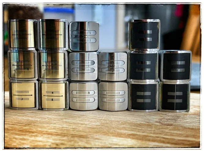

@VEB Synthesewerk womit polierst du die am Ende? Ich habe bei meinen jetzt nur nen abschließenden Schliff mit 5000er gemacht.

Okay, dann probier ich das dann mal mit der Filzscheibe und der Polierpaste von meinem Dremel

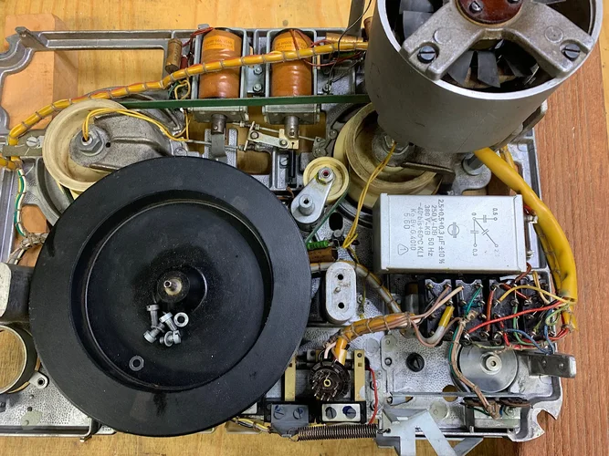

Die eingeschrumpelte Andruckrollen haben bei mir 19mm Durchmesser. Ich fang jetzt mal an Alternativen zu suchen, das hier find ich schon vielversprechend, die 1-2mm Unterschied müssten sich doch über ne neuen/kürzere Feder lösen lassen:
