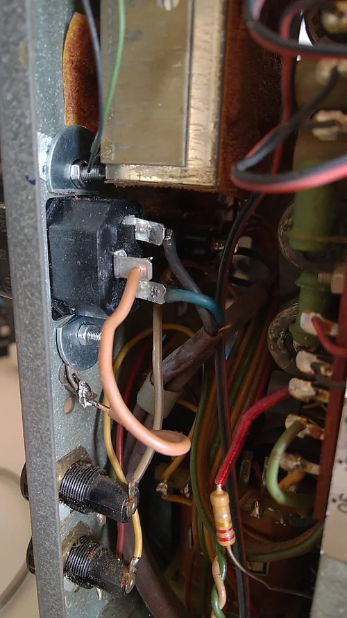

Ich dachte das alte Netzkabel wäre eine c9-Buchse. Aber das neue Revox-Kabel passt nicht. Also doch ne aktuelle Buchse ein & den Schutzleiter nicht anschliessen?
  • #71
Schutzleiter hab ich mir mit Schraube aufs Gehäuse gelegt. Anlöten geht auch. Wenn er da ist würde ich ihn definitiv auch nutzen!

Nach langem Reinigen und Polieren endlich das Echo mal am Mixer. Hat sich leider ganz ganz böse Flatulenzen & Kratzen angewöhnt, unabhängig ob der Eingang überhaupt belegt ist. Hat das oder ähnliches schonmal jemand gehabt? Vielleicht @MacroDX?
Die einzige größere Änderung meinerseits war das Ersetzen des Stromanschluss, siehe Bild.

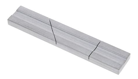

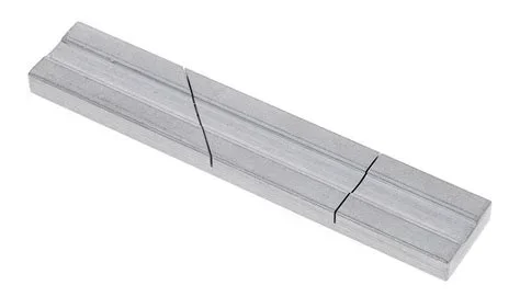

ich habe bei meinen Echocord Mini immer wieder das Problem, dass die Klebestelle der Bandschleifen ein leichtes Plopp verursacht.
Eine Möglichkeit so etwas zu verbessern ist die Übergänge schräg zu machen.
Es gibt so Schneidschablonen die so etwas haben.
Oder man baut sich soetwas.
Danke, aber habe ich schon immer so gemacht und Schneidhilfen habe ich von Tonbandgeräten. Ist also nicht das Problem. Ich habe zwei Fehlerquellen im Verdacht: Zu stark verkratzte Köpfe (Bin ich derzeit aber am Schleifen) und zu harte Kapstanrollen, die einen "Bump" verursachen, wenn die Klebestelle durchläuft.

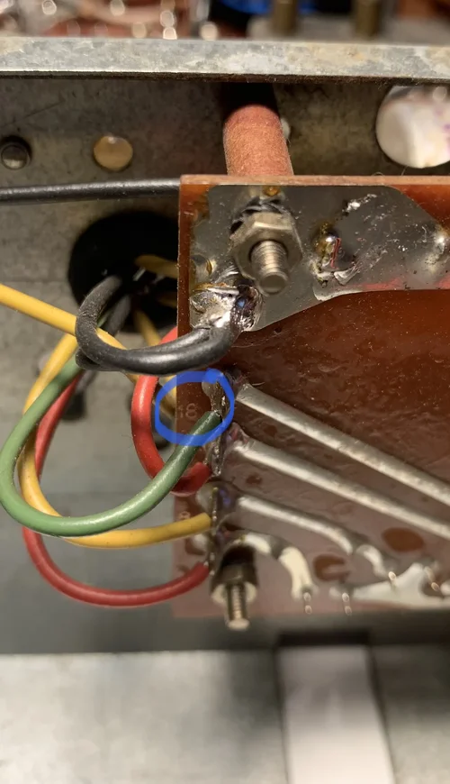

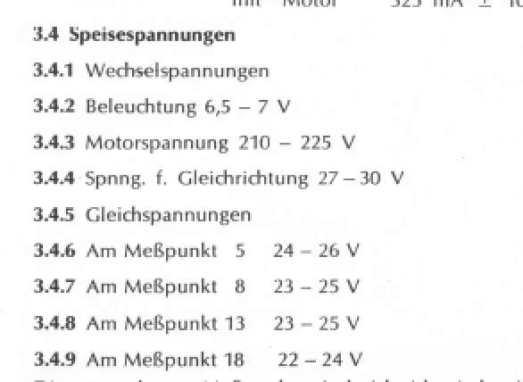

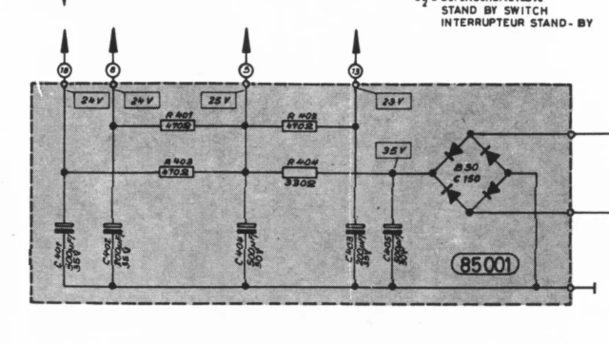

Echo Cord Mini, Messen der Versorgungspannung:
Lt. Servicehandbuch soll man die Messpunkte 5,8,13,18 messen. Aber: welche sind das auf der Platine, meine Schaltplankomtetenz ist nämlich 0?

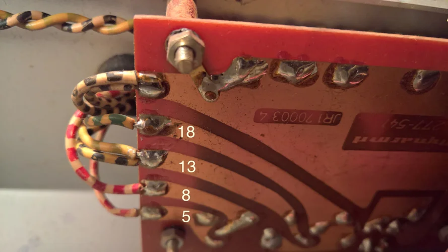

  • #85
Alle der angegebenen Messpunkte bzw mit Ziffern bezeichneten Platinenverbungen sind auf den Platinen aufgedruckt bzw. manchmal sogar aufgezinnt. Ich habe dir hier mal beispielsweise die Nummer 18 markiert auf der Netzteilplatine.
Gebe aber zu, ist nicht immer einfach zu finden.
Im Falle der Versorgungsspannungen gilt: Wenn an allen Punkten >22V zu messen ist dann ist an sich erstmal gut. Das hat alles locker ne Toleranz von bis zu 10% meiner Erfahrung nach. Je genauer natürlich desto besser.
M.i.a.u.: binary tubes, Miks und rblok
  • #86
Sehr sehr hilfreich, dankeschön @MacroDX. Messe ich mit dem Plus des Multimeters auf dem grünen Kabel & schwarz des Multimeters auf irgendeinem Ground, wie z.B. dem Gehäuse? Oder Rot des Multimeters aufs rote Kabel und schwarz auf grünes Kabel?
  • #87
Auf meinem Bild oben sind die schwarzen Kabel Ground. Grün Gelb und Rot sind die einzelnen Versorgungsspannungen 5, 8, 13 und 18. Also mit Schwarz vom Multimeter auf Schwarz und mit Plus vom Multimeter dann die einzelnen Spannungen prüfen.
Und ich kann auch nur betonen: Bedecke bzw. isoliere die gefährlichen Stellen wie z.B. den Trafo. Ich klemm da immer ein Stück Pappe drüber.
M.i.a.u.: rblok und Miks

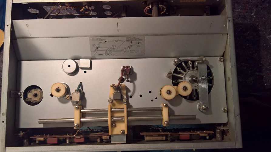

Echo Cord Mini, Bj 66
Kurze Pause: will hier kurz die Oberseite dokumentieren weils sie anders aussieht als beide den anderen Minis & dem Super 75. Auf dem Motor steht 66, (bei meinem anderen 69) deswegen würd ich dass fürs Baujahr halten. Die Feder welche die 2 Plastikumlenkrollen zwischen Record-Tonkopf & Capstan nach oben zieht, ist unter der Zwischenplatte, links ein grosses Loch in der Platte (Belüftung?).
Auf meiner Platine gibts keine Ziffern, ich übernehme von @MacroDX
Gemessene Werte sind ein Traum, sogar zuviel:
18: 27, 6 V (24-26V Soll)
13: 24,3 V (23-25V Soll)
8: 26,8 V (23-25V Soll)
5: 27 V (22-24V Soll)
  • #90
Ah, spannend, noch so eins mit diesen "JR" Platinennummern. Die sind ein wenig anders ausgelegt. Vielleicht stimmt deine Vermutung mit der Baujahrnummer ja auch. Dann könnten das sogar Revision 1 Geräte sein oder so. Üblich und passend zu den Verfügbaren Serviceunterlagen sind ja die Platinen mit den "8n" Bezeichnungen wie 81001 und so weiter. Die Schaltung bzw. das Platinenlayout für die JR hab ich mir auch mal aufgedröselt.
Nee, eher nicht. Was man da sieht ist die Spule, welche im Schwingkreis für die Vormagnetisierungs- und Löschspannung ihren Dienst tut. Die soll ja laut Serviceunterlagen irgendwie variabel sein, sprich, in der Mitte soll man da mit dem Schraubenzieher irgendwas einstelllen können. Zumnindest meine ich das so verstanden zu haben. Geht bei mir aber nicht...
