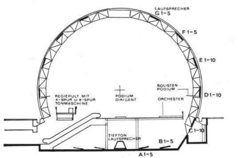

es dürfte ja klar sein, dass die ideale darstellung der positionierung einer klangquelle im raum idealerweise durch lautsprecher erfolgt, die tatsächlich frei im raum positioniert werden können, also z.b. auch direkt unter oder über dem zuhörer.
das kugelding war von daher einfach nur ein sehr konsequentes konzept, um das ziel zu erreichen. wenn auch zu radikal für den alltagsgebrauch, weil nicht jeder in einer kugel wohnt.
für gewöhnliche räume eignen sich zweidimensionale anordnungen viel besser (bzw. es geht halt nix anderes), und die bearbeitung der signale mit filtern oder in der phase und lautstärke ist letztlich nur eine abkürzung und simulation des "originals".
Selbst aufwändigere Dolby-Atmos-Systeme bieten keine „mehrstöckige“ Anordnung über dem Hörer. Da ist bei einer Ebene über dem Publikum („Voice of God“) Schluß. Zudem erlaubt die Vielzahl der Lautsprecher den Verzicht auf Lokalisierung durch Phantomschallquellen.
Aufwändigere Atmos Systeme haben mehrere Arrays von Speakern an der Decke, die von vorne bis hinten reichen, nicht nur *einen* zentralen Deckenlautsprecher (der klassische "VOG").

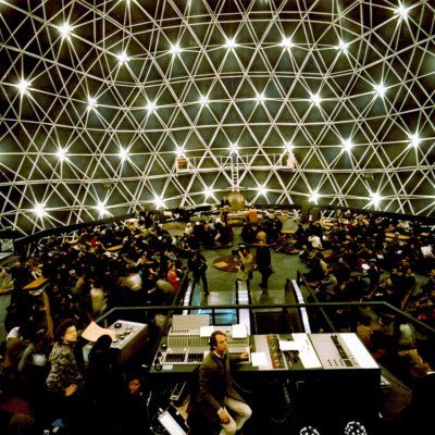

Bei der Größe des Raumes ist ne gleichmäßige Ausleuchtung aller Sitzplätze kaum möglich, auch mit 650 Lautsprechern nicht.
Ein Problem, das IMAX Kinos z.B. auch haben (die Deckenlautsprecher sind einfach viel zu weit weg vom Publikum). Obendrein sieht das Regiepult nicht danach aus, dass man wirklich jeden Lautsprecher separat ansteuern könnte, mir scheint es wurde in Gruppen gearbeitet.
Eben, die Dinger sitzen an der Decke, plan auf einer Ebene. Mit dieser einen zusätzlichen Ebene können keine so präzisen Höheninformationen dargestellt werden, wie dies bei einer Kugelanordnung der Lautsprecher um den Hörer herum in einem Kugelauditorium möglich ist. Bitte wirf einen Blick auf diese Zeichnung (aus dem ersten Link meiner vorherigen Post):
(Quelle: "Musik..., verwandelt. Das Elektronische Studio der TU Berlin 1953-1995", hg. von Frank Gertich, Julia Gerlach und Golo Föllmer, Hofheim 1996)
Es gibt sieben Ebenen (= Lautsprecherringe A bis G) für die Höheninformation, deren einzelne Lautsprecher wiederum konzentrisch um die Hörer angeordnet sind. Drei Ringe befinden sich zudem unterhalb der Hörer. Welches aktuelle System bietet eine ähnliche detaillierte Raumauflösung?
Bei der Größe des Raumes ist ne gleichmäßige Ausleuchtung aller Sitzplätze kaum möglich, auch mit 650 Lautsprechern nicht. Ein Problem, das IMAX Kinos z.B. auch haben (die Deckenlautsprecher sind einfach viel zu weit weg vom Publikum).

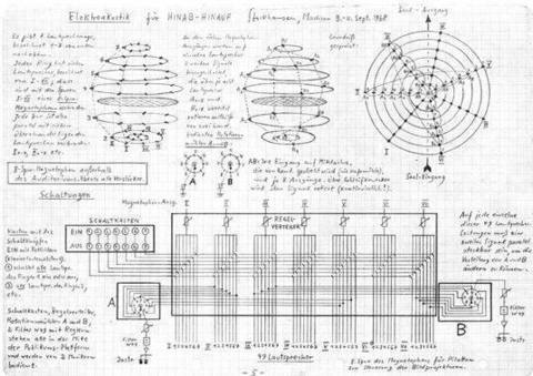

Ich kann dir zumindest sagen, wie das User Interface dazu aussah: Die wichtigste Möglichkeit war nach meinem Wissen die 'Mühle' – ich nehme an, das Ding, was in den Skizzen rechts unten ("B") zu sehen ist: Da konnte eine Klangquelle per kurbelnder Drehbewegung auf je einen von acht Lautsprecher geschaltet werden. Also, man dreht die Kurbel langsam und dann immer schneller… Ich bin bisher davon ausgegangen, dass die acht Lautsprecher dazu jeweils frei bestimmt werden konnten; wenn ich die Zeichnung des Schaltplans (oben in #309) sehe, bin ich aber gar nicht mehr sicher. Diesen Effekt hat Stockhausen natürlich in jedem Stück einmal ausgenutzt (diese Information hab ich von einem, der dabei war).
hm, das wäre dann im prinzip schon fast das, was ich oben beschrieben habe, ein linearer, endloser, crossfader. natürlich nur 2d und ohne breite.

Für Kreis-, Spiral- und andere periodische Bewegungsformen verwendete ich eine >Rotationsmühle<. Irgendein Mikrophon oder ein Gemisch von Mikrophonen konnte man auf den Eingang einer solchen Mühle legen (Stockhausen zeichnet das Schema der Rotationsmühle an die Tafel); die Mühle hatte zehn elektrische Ausgänge, die man mit beliebigen 10 der 50 Lautsprecherkanäle verbinden konnte, und wenn man mit der Hand den Steuerhebel wie eine Kaffeemühle links oder rechts herum drehte, bewegte sich der Klang entsprechend im Raum. Die höchste Geschwindigkeit betrug ungefähr fünf Perioden pro Sekunde. Mit Drucktastenknöpfen konnte man dann noch das Klanggemisch während der Bewegung ändern. Wenn also zum Beispiel ein Sänger auf diese Weise über Lautsprecher projiziert wurde, war es, als wenn sich ein Mensch unsichtbar im Raum bewegt.
